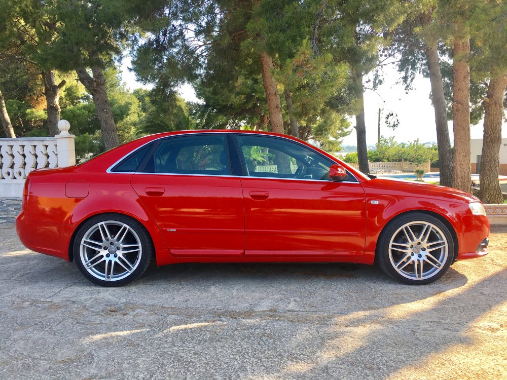

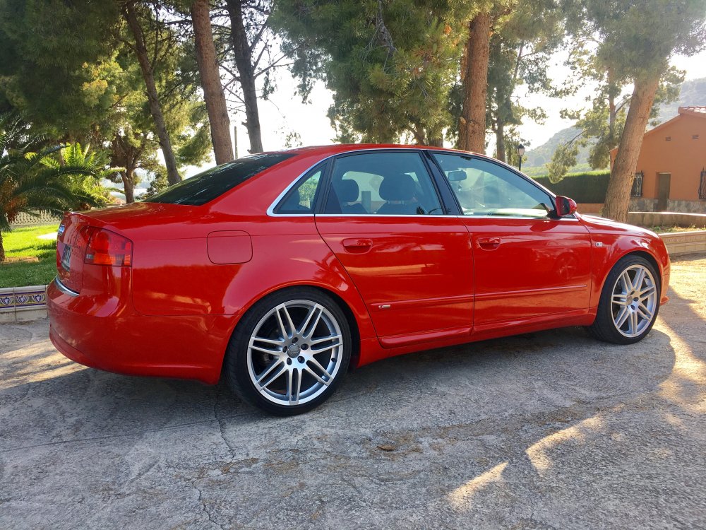

Jmcf1980 Publicado 7 de Junio del 2017 Autor Denunciar Publicado 7 de Junio del 2017 Pues la duda está resuelta. Os comento. Ya están montadas y en el tren delantero entre el brazo de la suspensión y el neumático no cabe ni una moneda de euro. Justo justo justisimo pero en cuanto a roces de momento nada. Atrás sin ningún problema. Y en cuanto a Mérida para dentro si que es cierto que podría sacarla en torno a un cm pero tal como está no me desagrada en absoluto. Para garantizar evitar roces montare en breve neumático 235 ya que llevo 255, que por cierto desde atrás se ve que parece un tractor y muy bonito pero demasiada goma. aqui el resultado.... ? La verdad que estoy muy contento, es lo que quería y original. Responder
Josepa4tgn Publicado 11 de Junio del 2017 Denunciar Publicado 11 de Junio del 2017 Bonito audi!!!! Me alegro que te hayan entrado esas gomas!!! metele 235 y listo!!! Responder
