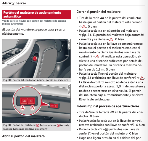

Raphiky Publicado 7 de Junio del 2017 Denunciar Compartir Publicado 7 de Junio del 2017 Hola, buenas tardes. Adjunto un trozo del manual, donde habla sobre cerrar el portón. En el primer punto, entiendo que desde la tecla de la puerta del conductor, la misma que se usa para abrir, se debería de cerrar el portón, pero a mí no me funciona. ¿Alguién me puede sacar de la duda? Gracias. Responder Enlace al comentario Compartir en otros sitios web More sharing options...
Serjio Publicado 7 de Junio del 2017 Denunciar Compartir Publicado 7 de Junio del 2017 ¿Tienes portón eléctrico? La figura 30, como yo lo veo es simplemente el botón de desbloqueo del portón, para desbloquearlo y abrir. Responder Enlace al comentario Compartir en otros sitios web More sharing options...
herodes Publicado 7 de Junio del 2017 Denunciar Compartir Publicado 7 de Junio del 2017 (editado) Ten en cuenta que en esos sistemas de cierre del portón desde la puerta del conductor tienes que mantener el botón apretado hasta que se cierre el portón y para que funcione el sistema el coche tiene que estar en marcha, si está el motor parado no funciona. Editado 7 de Junio del 2017 por herodes Responder Enlace al comentario Compartir en otros sitios web More sharing options...

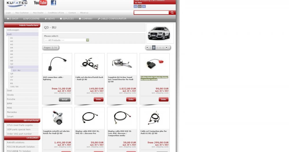

matraca Publicado 7 de Junio del 2017 Denunciar Compartir Publicado 7 de Junio del 2017 Su lógica tiene que NO, si no, porque KUFATEC VENDE ESE DONGLE? Si lo que quieres es CODIFICAR y poder añadir algo Ok, encontré el código de seguridad y funciona. Estos son los códigos para cerrar la compuerta trasera con una sola pulsación en lugar de mantener el botón en el mando a distancia. Probado en un Q3 2016.[6D - Trunk Elect.][Seguridad Acceso - 16] -> código: 12345[Adaptación - 10](3) -Activación con el botón de apertura de la tapa trasera en la tecla remota -Toque la función de cierreno activo(4) -Activación con el botón de apertura de la tapa trasera en la llave remota-Función de tap para el cierreactivoLa fuente https://translate.google.es/translate?hl=es&sl=en&u=http://www.audiq3forum.com/forum/658-vcds-vag-com-mods/8137-trunk-hatch-coding.html&prev=search Y lee este comentario: Se cerrará con el interruptor interior si mantiene el pie en el freno y mantenga el interruptor hacia arriba. No estoy enterado de ninguna codificación para cerrar con el fob dominante. Un saludo y hasta la próxima Responder Enlace al comentario Compartir en otros sitios web More sharing options...
herodes Publicado 7 de Junio del 2017 Denunciar Compartir Publicado 7 de Junio del 2017 (editado) Lo venderán para los que no lo tengan instalado de serie, supongo. Editado 7 de Junio del 2017 por herodes Responder Enlace al comentario Compartir en otros sitios web More sharing options...
Raphiky Publicado 8 de Junio del 2017 Autor Denunciar Compartir Publicado 8 de Junio del 2017 hace 23 horas, herodes dijo: Ten en cuenta que en esos sistemas de cierre del portón desde la puerta del conductor tienes que mantener el botón apretado hasta que se cierre el portón y para que funcione el sistema el coche tiene que estar en marcha, si está el motor parado no funciona. Lo he probado y efectivamente hay que tener el coche en marcha, en parado no funciona. También hay que dejar el botón pulsado hasta que se cierre el portón por completo. Muchas gracias. Responder Enlace al comentario Compartir en otros sitios web More sharing options...
herodes Publicado 8 de Junio del 2017 Denunciar Compartir Publicado 8 de Junio del 2017 Me alegro de que te haya funcionado, lo de que tenga que estar el coche en marcha es un detalle que se escapa a veces y de ahí que parezca que no funcione. Un saludo. Responder Enlace al comentario Compartir en otros sitios web More sharing options...
matraca Publicado 19 de Junio del 2017 Denunciar Compartir Publicado 19 de Junio del 2017 En 7/6/2017 a las 14:31, herodes dijo: Lo venderán para los que no lo tengan instalado de serie, supongo. Tenias razón, los nuevos llevan ese sistema llave CONFORT, de hay el doble botón en el maletero, gracias @herodes Responder Enlace al comentario Compartir en otros sitios web More sharing options...
