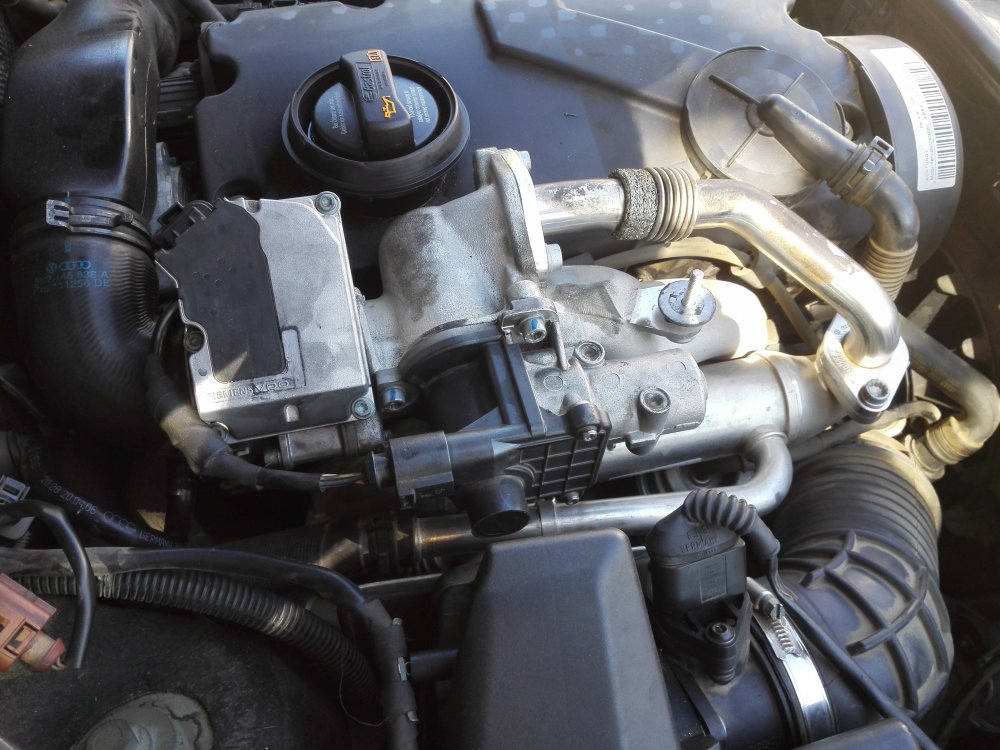

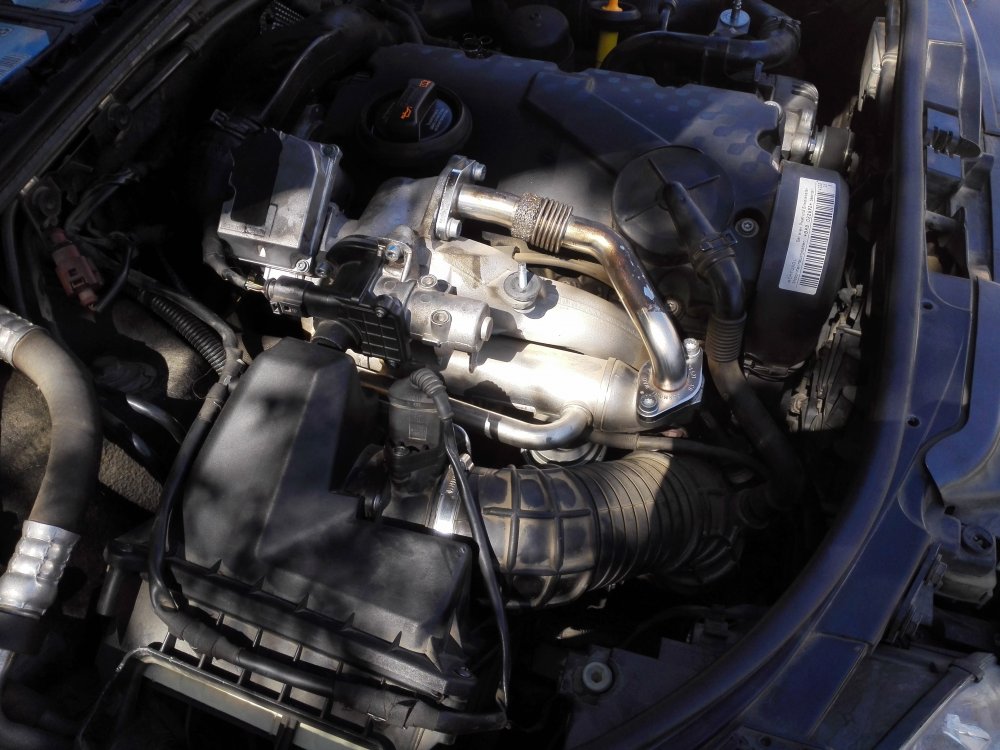

Macaco Publicado 22 de Junio del 2017 Autor Denunciar Publicado 22 de Junio del 2017 En 2017-6-9 a las 17:34, Carlisu84 dijo: puedes subir una foto de la admision? o sabes si la mariposa de admision es de engranajes. mi tio tubo ese mismo motor en el B7 pero ahora no recuerdo como es la admision. Otra cosa.. suena muy ronco a ralenti? algunos modelos subrieron desgaste prematuro del arbol de levas. Perdón por el retraso, pero he estado muy liado. Aquí las fotos Responder
Carlisu84 Publicado 22 de Junio del 2017 Denunciar Publicado 22 de Junio del 2017 Nada que disculpar. Abriste la chapaleta de admisión para ver si se mueve bien y no tiene la polea rota. Lo que me desconcierta es el sonido ronco, porque en ese mismo motor a mi tío se le fue el árbol de levas Responder
Macaco Publicado 23 de Junio del 2017 Autor Denunciar Publicado 23 de Junio del 2017 Carlisu84, la chapaleta la limpié. Ahora bien, si te refieres a quitar la parte de la tapa negra, no. Creo que es lo proximo que haré, pues me parece haber visto que lleva unas piezas dentadas que pueden dañarse. Se admiten más sugerencias. Saludos cordiales. Responder
Carlisu84 Publicado 24 de Junio del 2017 Denunciar Publicado 24 de Junio del 2017 Si me refiero a eso mismo. Ahí dentro lleva unos piñones Plasticos que de rompen con el tiempo. La n75 la llegaste a limpiar Responder
