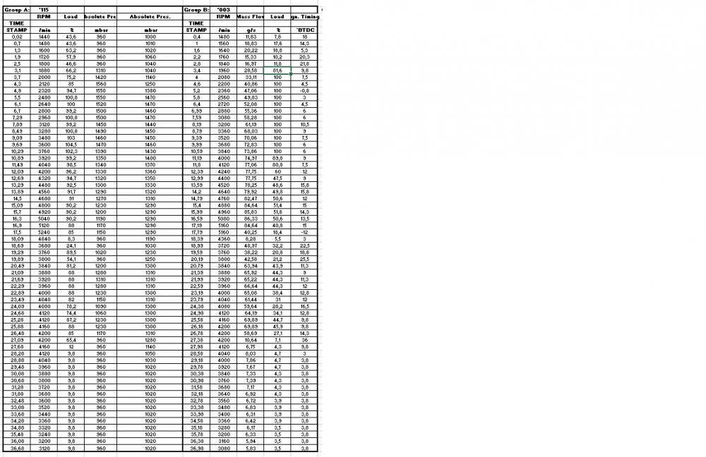

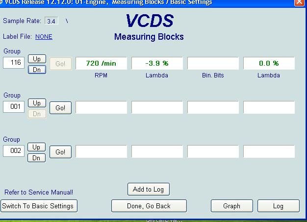

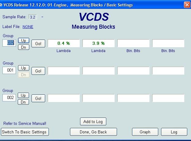

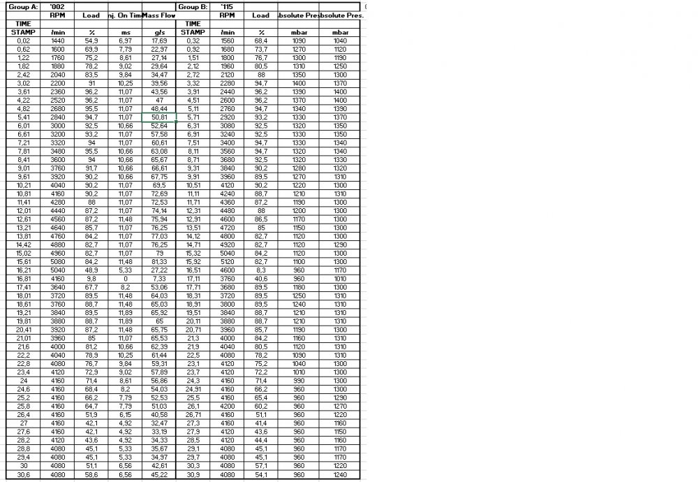

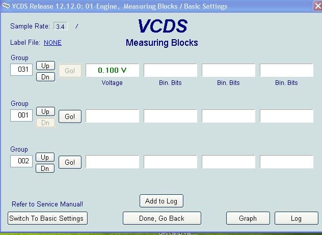

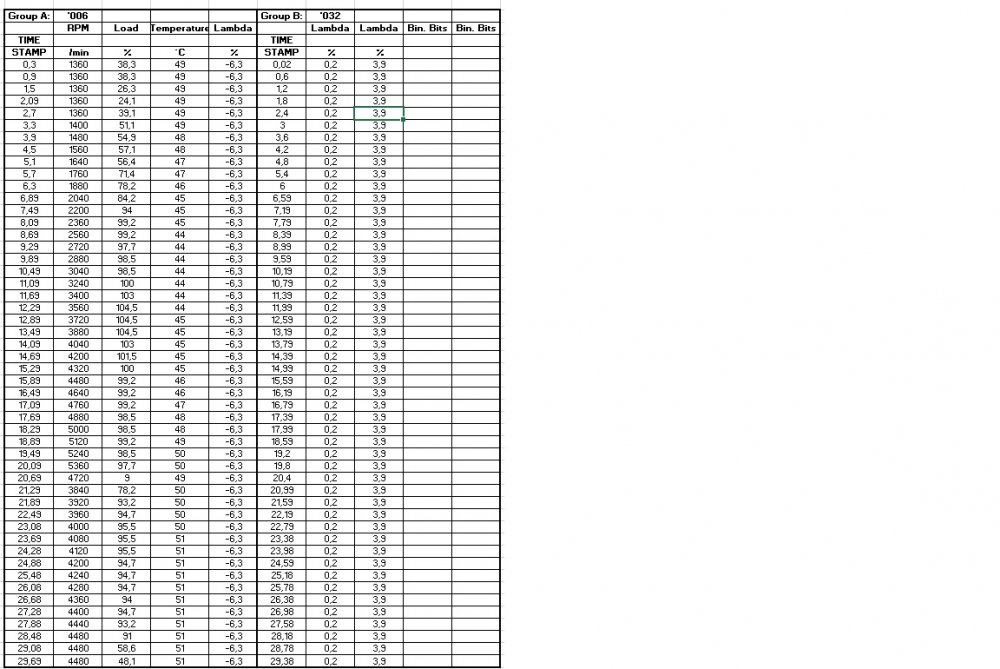

Mav Publicado 9 de Junio del 2017 Denunciar Publicado 9 de Junio del 2017 Hola, Después de comenzar a tener síntomas de perdida de potencia , me decidí a hacer unos logs con el Vag Com : LOGS EN MARCHA: -LOG del canal 115 (Turbo) y canal 003 (Caudalimetro). -LOG del canal 002 y canal 115 -LOG del canal 006 y canal 032 CAPTURAS AL RALENTI:: Canal 032 Canal 116 Canal 031 l Responder
Mav Publicado 9 de Junio del 2017 Autor Denunciar Publicado 9 de Junio del 2017 Añado , que antes no me ha dejado editar: Por lo que veo el cauda entrega valores muy bajos. Es correcto? Los valores del turbo como los veis? Cual es la columna de presión solicitada por la ECU y entregada por el motor? Veo valores de lambda en varios canales (032,031,116,006) . En que canal se mide? Por cierto , es un 150Cv Espero vuestra ayuda! Saludos Responder

xabicape Publicado 27 de Julio del 2017 Denunciar Publicado 27 de Julio del 2017 (editado) Hola. los logs como están hechos? por lo que veo en los logs el caudalimetro lee muy poco. Puede ser por varias razones pero puede que tengas alguna fuga de presión. Podrías hacer otros logs? 002.115.118 004.032.020 En esos canales y me los pasas. saludos Editado 27 de Julio del 2017 por xabicape Responder
