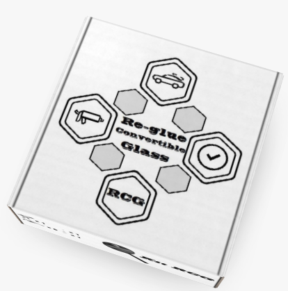

Vespilla Publicado 6 de Diciembre del 2020 Denunciar Publicado 6 de Diciembre del 2020 Ya lo he comentado en otro hilo. Lo mejor es el KIT RCG. Lo deja como de fábrica. Responder

Carlos.S Publicado 17 de Agosto del 2022 Denunciar Publicado 17 de Agosto del 2022 Resubo este post a propósito por qué el mío de golpe y me temo que fue así, se ha despegado por debajo, el centro de las rozas ya no existe y el puñetero kit vale 160€ ¿Que tal os quedo a los que lo pegaron con Sika? Responder
