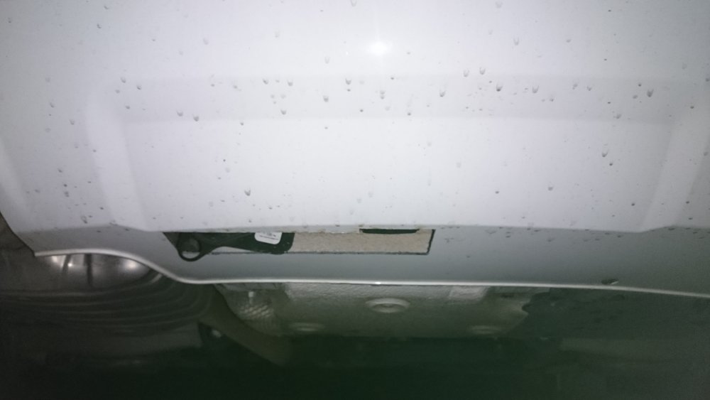

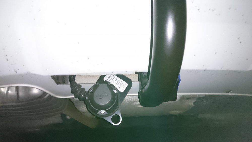

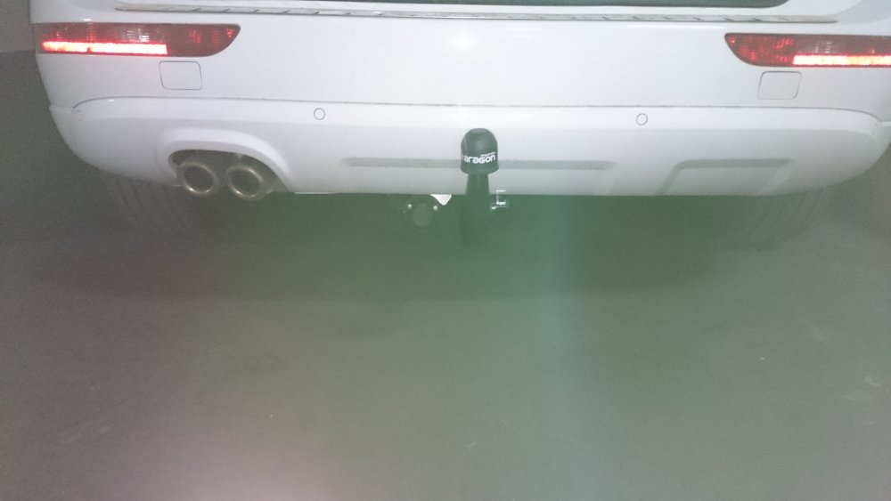

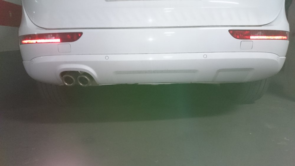

cuco007 Publicado 15 de Junio del 2017 Denunciar Publicado 15 de Junio del 2017 Estas son las fotos de como me ha quedado a mi Responder
