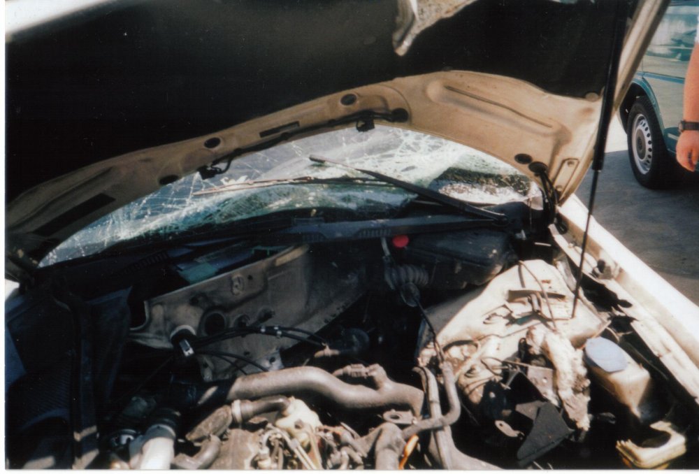

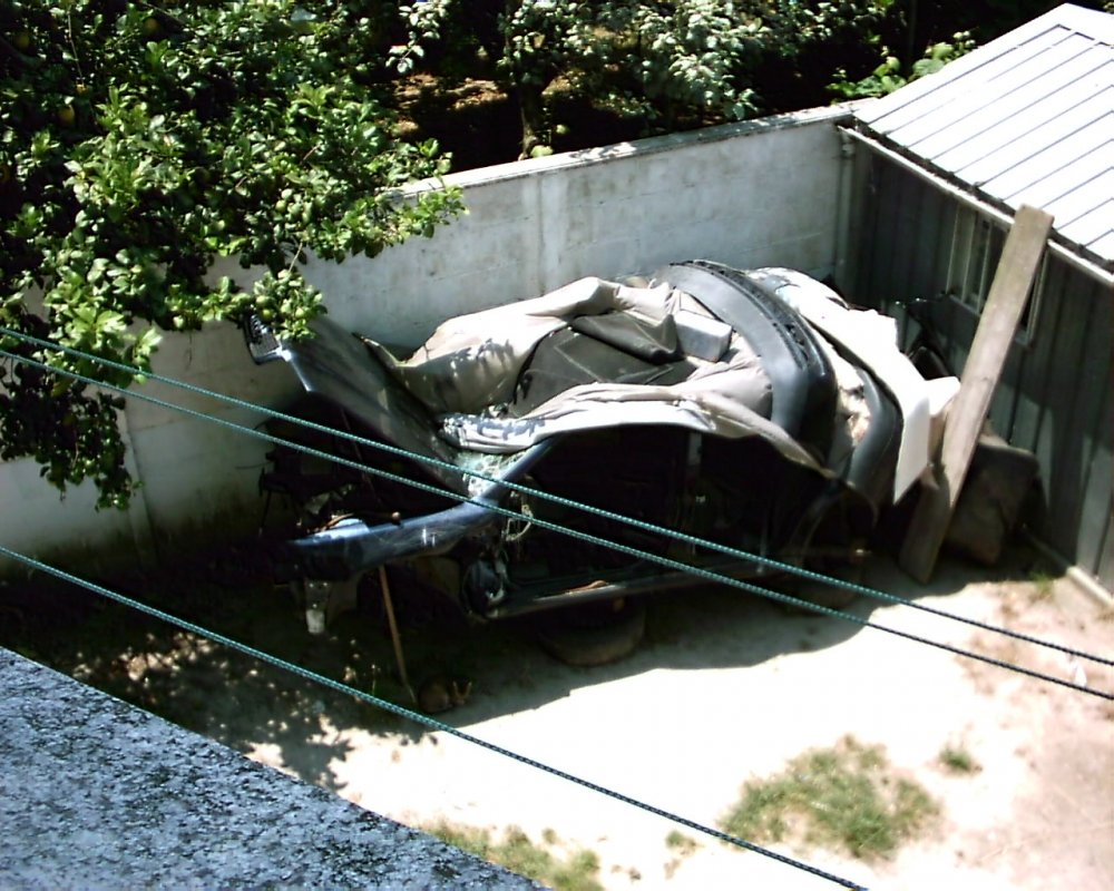

Carlisu84 Publicado 11 de Junio del 2017 Denunciar Publicado 11 de Junio del 2017 Ante todo me alegro que no te sucediese nada grave, que lo material se soluciona con dinero pero las lesiones.. Bienvenido a ASI!! Como dije lamento lo del accidente y sobre todo que no funcionase todo como debiera, por experiencias en mi familia, mas o menos me suena como funcionan estos coches. Los A4 b5 con golpe lateral de aquella solo saltaban los airbag del asiento pero no en todas las ocasiones. Tengo un ejemplo de uno que compro mi padre hace años, que un camion lo barrio lateralmente en la zona central derecha y luego golpeo con la trasera izq contra un poste para acabar contra el quitamiedos Por increible que parezca este a4 b5 del 99 no salto ningun airbag, ni cortila, ni frontales (no tubo golpe frontal tampoco) ni asiento. en otro golpe de otro A4 b5 como este, tampoco saltaron los airbag Luego por ejemplo en los actuales A4 b8 un golpe frontal leve a 40 por hora, te saltan todos los airbag menos de los asientos. cortina y frontales, cintos etc.., si Creo que en tu caso el coche no funciono correctamente los sensores de impacto y deceleracion y por consiguiente no saltaron y de ahi que no saltase ningun airbag. Los cintos se quedaron trabados? el coche encendia? Me alegro que todo quedase en un susto Responder
ValienT Publicado 11 de Junio del 2017 Autor Denunciar Publicado 11 de Junio del 2017 Viendo las fotos me parece increible si...que impresion!! Mi coche desde luego no ha quedado en ese estado, pero entiendo que el simple vuelco deben de actuar siosi porque yo creo que me deslice del cinturon y di con la cabeza y el hombro con la puerta-suelo-techo no se exactamente... El coche se quedo de pie y el motor arrancado pero acelerado e instintivamente lo apague, me quite el cinturon y sali como pude para tirarme al suelo por el dolor en el pecho que no me dejaba respirar. Ahora no se si arrancara y por las fotos que he visto no ha saltado el pretensor. Muchas gracias. Responder

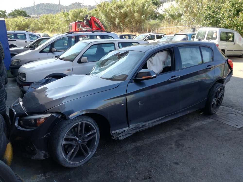

seraes Publicado 29 de Junio del 2017 Denunciar Publicado 29 de Junio del 2017 Pues yo hace poco sufrí un accidente con impacto lateral de un camión, y saltaron los 8 airbags. Un serie 1. Alucino con lo que he leído en este hilo. Responder
