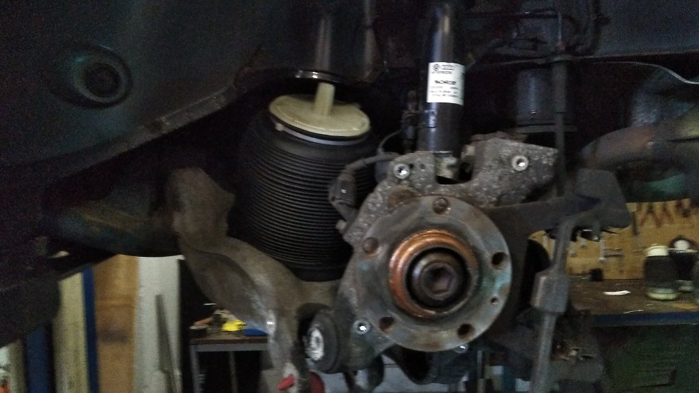

TwinSpark Publicado 17 de Junio del 2017 Denunciar Publicado 17 de Junio del 2017 A mi me pasaba lo mismo pero mas bajo de mi lado. Cambié la valona de mi lado y se solucionó. La vieja la comprobé y tenía un poro en la goma por el que iría perdiendo... La compré en china y aduanas me sangró, así que tira de repuesto europeo. Un saludo, TwinSpark PD: Hice fotos para hacer brico pero perdí el móvil... De todas formas era fácil. Responder

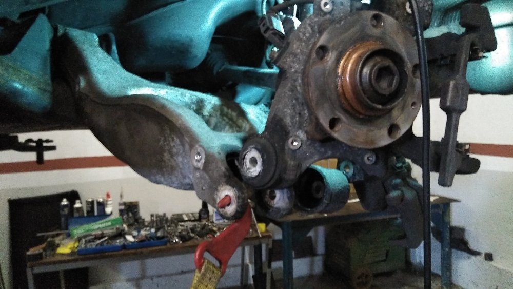

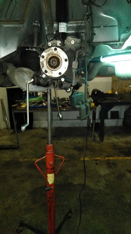

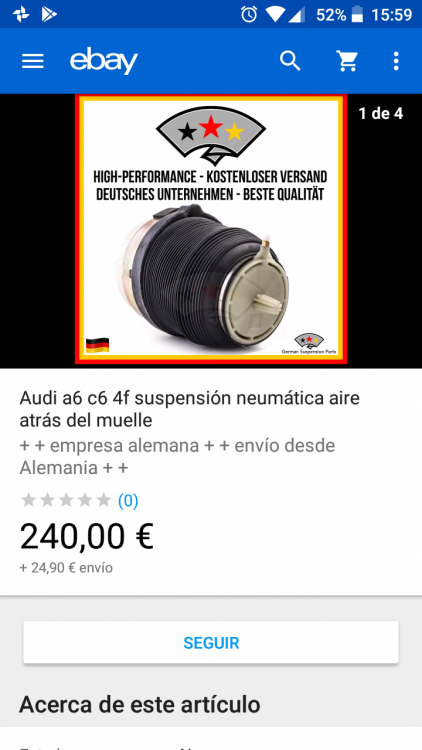

Nico.C6 Publicado 18 de Junio del 2017 Autor Denunciar Publicado 18 de Junio del 2017 hace 13 horas, TwinSpark dijo: A mi me pasaba lo mismo pero mas bajo de mi lado. Cambié la valona de mi lado y se solucionó. La vieja la comprobé y tenía un poro en la goma por el que iría perdiendo... La compré en china y aduanas me sangró, así que tira de repuesto europeo. Un saludo, TwinSpark PD: Hice fotos para hacer brico pero perdí el móvil... De todas formas era fácil. Lo suyo cuando pierde una es cambiar las dos, en los recambios donde compro me pedían 330+IVA , y rebuscando y buscando , en internet encontré en Alemania por 120€ tenían buena pinta, así que compre dos el miércoles y me llegaron el viernes, al tener elevador fue relativamente fácil , yo descolge el trapecio porque no me daba para meter la nueva balona Los pasos fueron los siguientes -sacar pinza y pastillas -disco( no hace falta sacar porta pinza) -placa metálica protectora disco - tornillos del trapecio al buje, dos Y con esto se descuelga el trapecio y ya hay sitio para sacar la balona y poner la nueva sin dificultad Responder

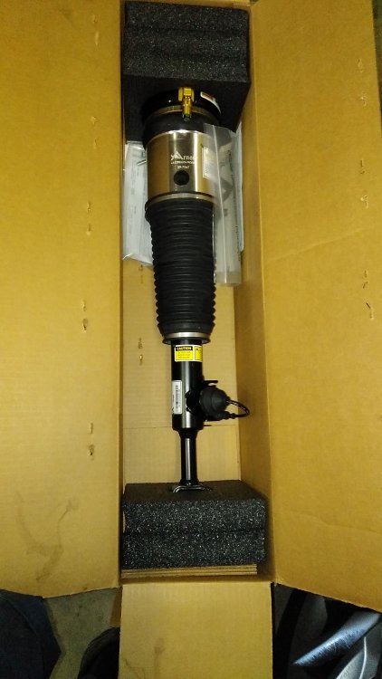

Nico.C6 Publicado 18 de Junio del 2017 Autor Denunciar Publicado 18 de Junio del 2017 Y las dos delanteras que he comprado para montarle a mi amigo, en las delanteras que está integrado el amortiguador veo más justificado el precio , estas las compré a los recambios de aquí , 850+IVA cada uno y estos no petan ya, están mejorados . Y mucho ojo con manipular los antiguos , tienen mercurio Responder
