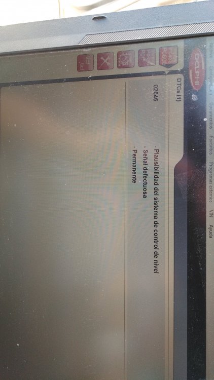

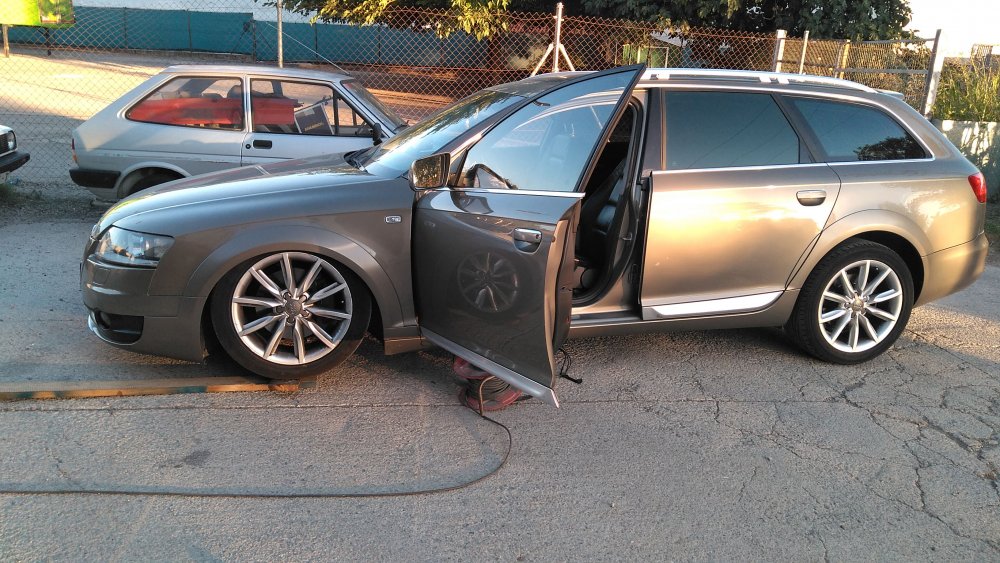

Nico.C6 Publicado 29 de Junio del 2017 Autor Denunciar Publicado 29 de Junio del 2017 Necesito ayuda , he cambiado la neumática a mi amigo de delante, todo bien el coche a levantado bien, he dado una vuelta y llegando a mi casa justo en la puerta a caído de golpe está todo bloqueado y en modo elevar coche en on Lo he mirado con el autoconsumo y me pone eso Mańana lo miraré con el vagcom sabéis que parámetros tengo que mirar en el vagcom? Gracias de antemano Responder
alcoscar Publicado 29 de Junio del 2017 Denunciar Publicado 29 de Junio del 2017 El compresor funciona? Responder
alcoscar Publicado 29 de Junio del 2017 Denunciar Publicado 29 de Junio del 2017 Mira esto http://www.ross-tech.com/vag-com/cars/levelcontrol.html Responder
Nico.C6 Publicado 29 de Junio del 2017 Autor Denunciar Publicado 29 de Junio del 2017 hace 7 minutos, alcoscar dijo: El compresor funciona? Si le he sacado la vuelta del medidor de altura del delantero izquierdo y la he movido manualmente con el tuvo de llenado de la balona y tiraba aire a saco , pero no lo levanta ni se escucha perdida Responder
alcoscar Publicado 29 de Junio del 2017 Denunciar Publicado 29 de Junio del 2017 Los sensores de nivel los has puesto bien? Responder
Nico.C6 Publicado 29 de Junio del 2017 Autor Denunciar Publicado 29 de Junio del 2017 hace 5 minutos, alcoscar dijo: Mira esto http://www.ross-tech.com/vag-com/cars/levelcontrol.html Muchas gracias por el aporte! ?? Mańana lo miro con el vagcom Responder

Nico.C6 Publicado 25 de Noviembre del 2017 Autor Denunciar Publicado 25 de Noviembre del 2017 Al final se me pasó decir lo que pasaba, fue un problema largo de solucionar ya que el problema era el amortiguador nuevo que vale más de 700e +iva estaba petado,menuda faena para tramitar la garantía, y averiguar que era el amortiguador el problema ya que una pieza de ese dineral y calidad estaba defectuosa En 17/6/2017 a las 21:37, TwinSpark dijo: A mi me pasaba lo mismo pero mas bajo de mi lado. Cambié la valona de mi lado y se solucionó. La vieja la comprobé y tenía un poro en la goma por el que iría perdiendo... La compré en china y aduanas me sangró, así que tira de repuesto europeo. Un saludo, TwinSpark PD: Hice fotos para hacer brico pero perdí el móvil... De todas formas era fácil. Cuando pierde una hay que cambiar las dos, piratas me pedian 330+ iva, pero buscando y rebuscanso encontre en alemania unas por 120, las dos 240e, las pedi el miercokes y me llegaron el viernes Responder
