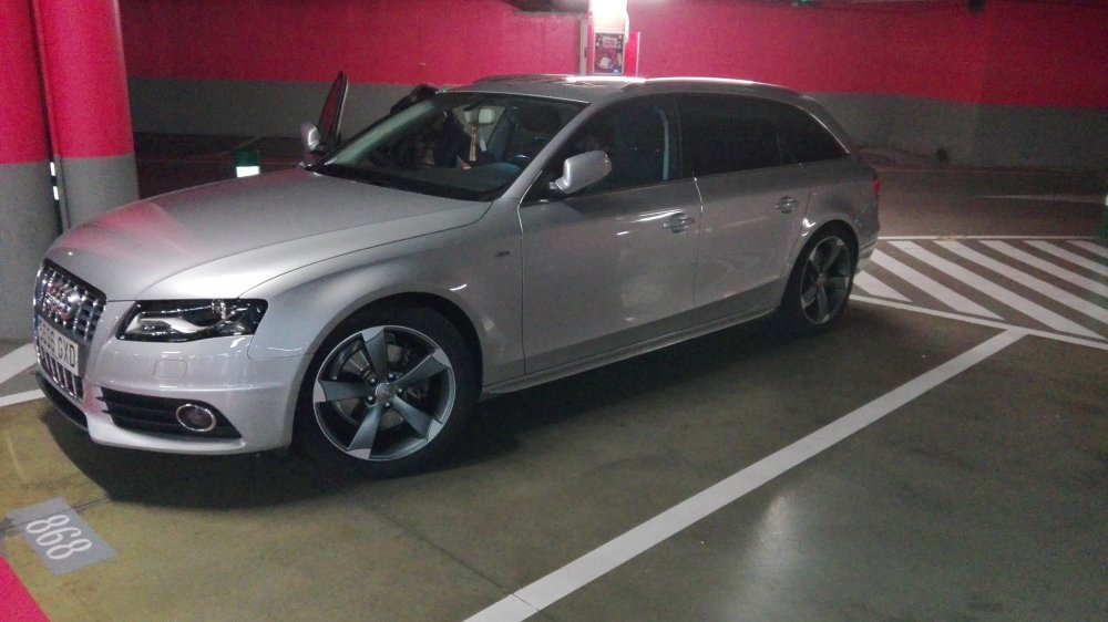

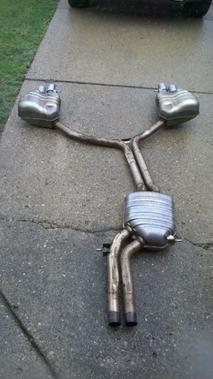

Daguians4 Publicado 12 de Junio del 2017 Denunciar Publicado 12 de Junio del 2017 (editado) Muy buenas compañeros mi coche es un A4 b8 avant 2.0 TDI y queria poner el escape de un S5 que me vende un conocido pero no se si tendre algun problema para poder adaptarlo por tems de medidas o no coincidan los anclajes y demas . Deciros que es mas por estetica ya que me gustan mucho los acabados de los S y tengo todo el esterior ya del S4 Editado 12 de Junio del 2017 por Daguians4 Responder
joseluis93 Publicado 14 de Junio del 2017 Denunciar Publicado 14 de Junio del 2017 Hola Daguians4 , Yo antes de comprar el escape a tu compañero, contactaría con alguien que haga escapes cerca de tu zona para que te eche una mano (Desconozco si tu sabes hacerlo). Siendo TDI buscaría escape de alguno que sea una cola atrás a cada lado, soldaría las colas de S4 o S5...Para acabar pondría el difusor del S4 y listo! Si buscas por el foro hay algún brico de gente que lo ha echo en el B7 que prácticamente es lo mismo... Espero haberte ayudado! Responder
Daguians4 Publicado 14 de Junio del 2017 Autor Denunciar Publicado 14 de Junio del 2017 Muchas gracias , la verdad que aquí en Valladolid no he encontrado alguien que haga escapes pero en el taller si que pueden adaptarme el del S5 . El difusor ya lo tengo puesto ya que en el lado dch llevo unas salidas falsas por eso queria aprovechar y ponerlo bien . Responder
Daguians4 Publicado 14 de Junio del 2017 Autor Denunciar Publicado 14 de Junio del 2017 El tema es si luego se puede homologar o no cuadre bien en el A4 por si alguien lo habia puesto . Responder
joseluis93 Publicado 15 de Junio del 2017 Denunciar Publicado 15 de Junio del 2017 Por eso te comento que si buscas un escape original de TDI dudo que tengas problemas...El del S5 no creo te ayude a pasar tema de gases... Responder
Daguians4 Publicado 15 de Junio del 2017 Autor Denunciar Publicado 15 de Junio del 2017 Muchas gracias Joseluis93 mirare a ver si encuentro alguno de ocasion entonces no vaya a tener problemas luego . Responder
GoNzCiD Publicado 16 de Junio del 2017 Denunciar Publicado 16 de Junio del 2017 En 14/6/2017 a las 18:48, Daguians4 dijo: El tema es si luego se puede homologar o no cuadre bien en el A4 por si alguien lo habia puesto . Me da a mi que no, de hecho no te va a ser tan simple como que te de un papel el instalador del escape (como ocurre cuando montas uno especifico para tu coche que por 200-300 puedes tener el final homologado nuevo, de una cola eso si). Al llevar una salida tu coche y poner una a cada lado el tema de ir legal ya pasa por otro camino. Distinto es que pongas uno de un TDI que lleve escapes a ambos lados, le montes las colas del S y que no te digan nada porque pase desapercibido... salu2 Responder
Daguians4 Publicado 16 de Junio del 2017 Autor Denunciar Publicado 16 de Junio del 2017 Buenas tardes entonces lo mejor es acoplar unos silenciosos de un 2.7-3.0 TDI a mi escape ?? Responder
blus - a5 Publicado 18 de Junio del 2017 Denunciar Publicado 18 de Junio del 2017 Es tu mejor opción. Tengo un amigo que lo ha hecho en un a5 sportback. Un saludo. Responder
