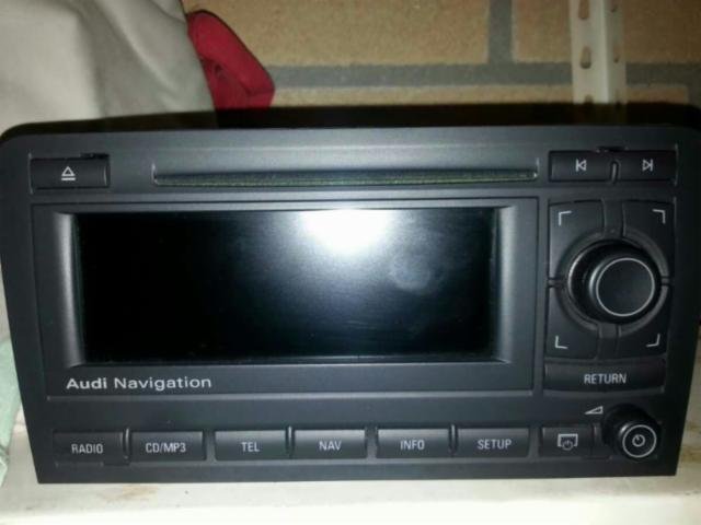

AndresRSA3 Publicado 13 de Junio del 2017 Denunciar Publicado 13 de Junio del 2017 Hola a todos! Antes de nada pedir disculpas por "reabrir otro tema del que ya se ha hablado" pero todos los post son muy viejos. Tampoco se si este post lo he colocado en la seccion correcta. Bueno al caso; Tengo un A3 8L de Febrero del 2002 (restyling) y me gustaría saber como convertir la consola central de 1din a 2 din. ¿Hace falta un kit o algo? ¿Hay que hacerlo casero? Según lo que leí en post anteriores el climatizador del restyling vale para el 2 din colocandolo abajo pero yo a simple vista me parece demasiado ancho como para entrar ahí. ¿Se necesita algún cajón metálico para meter la radio? Ando muy perdido y venga buscar por Internet no encuentro nada y ando algo quemado ya. Una cosa mas que se me olvidaba, voy a poner un equipo original de Audi, lo añado en las fotos. Muchísimas gracias, y un saludo. Responder
AndresRSA3 Publicado 13 de Junio del 2017 Autor Denunciar Publicado 13 de Junio del 2017 hace 2 minutos, AndresRSA3 dijo: Hola a todos! Antes de nada pedir disculpas por "reabrir otro tema del que ya se ha hablado" pero todos los post son muy viejos. Tampoco se si este post lo he colocado en la seccion correcta. Bueno al caso; Tengo un A3 8L de Febrero del 2002 (restyling) y me gustaría saber como convertir la consola central de 1din a 2 din. ¿Hace falta un kit o algo? ¿Hay que hacerlo casero? Según lo que leí en post anteriores el climatizador del restyling vale para el 2 din colocandolo abajo pero yo a simple vista me parece demasiado ancho como para entrar ahí. ¿Se necesita algún cajón metálico para meter la radio? Ando muy perdido y venga buscar por Internet no encuentro nada y ando algo quemado ya. Una cosa mas que se me olvidaba, voy a poner un equipo original de Audi, lo añado en las fotos. Muchísimas gracias, y un saludo. Se me olvidó decirlo, tengo tambien el Navegador Audi Navigation Plus de un a4, no se si sera mejor acoplarlo para ese jejeje. ¿Necesito algún cableado especial? No se si valdra el ISO, ya os digo que estoy muy perdido...... Responder

AndresRSA3 Publicado 22 de Junio del 2017 Autor Denunciar Publicado 22 de Junio del 2017 En 2017-6-20 a las 23:30, Sergi Olas dijo: En el caso del reestyling no es nada complicado, tengo piezas de repuesto por si me hacen falta pero ya he desmontado y visto que es una chorrada, el problema es que ahora no tengo tiempo para ponerme, pero si quieres dejame MP y te voy pasando fotos según lo vaya haciendo, haré un post con ello una vez lo tenga todo bien puesto y saque algo de tiempo para iluminar a todos aquellos que aún no se quieren lanzar a la aventura, para que tengan una referencia. Tienes el del A4 completo? Marco y todo o únicamente el navegador? Únicamente el navegador, porque se supone que a lo ancho no deja huecos. Es el rns-e, y tengo otro que no es navigation plus que venia de serie en el S3 8p de un amigo Responder
