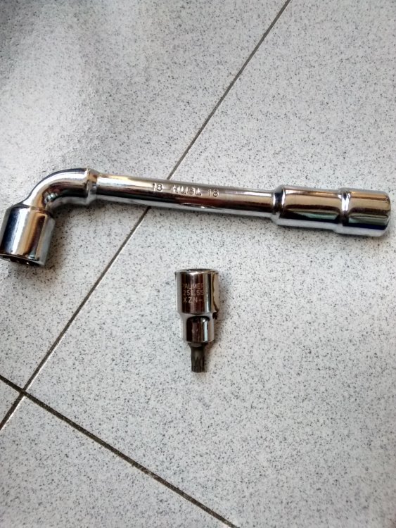

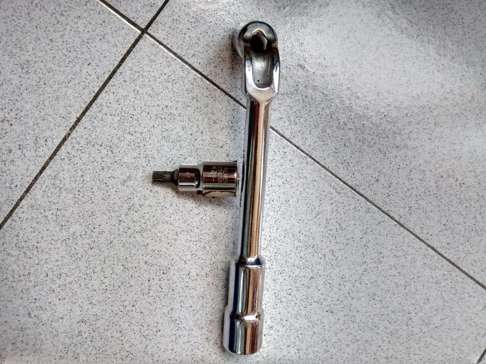

larriss Publicado 20 de Junio del 2017 Denunciar Publicado 20 de Junio del 2017 Hola Davidroad, te dije fácil, quizá la primera vez te resulte complicado pero una vez lo hagas es sencillo, ya verás, si no dispones de pistola de impacto que no es lo habitual,puedes soltarlo con una llave de pipa con el centro taladrado para meter una llave Allen, creo que de 6, y sujetar el vástago del amortiguador, esa llave en una ferretería o incluso en un chino puedes encontrar, también te hará falta una llave xzn 8 para soltar los tornillos superiores de la balona, esta si tendrás que ir a la ferretería, y lo demás con un juego de carracas y llaves planas puedes hacer, te pongo un par de fotos de esas llaves. Responder
