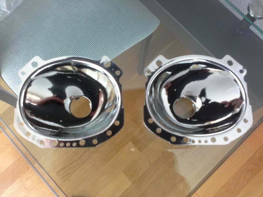

alcoscar Publicado 19 de Junio del 2018 Denunciar Publicado 19 de Junio del 2018 Si le cambias las lupas y le restauras las parábolas lo bordas. Mira lo que hice Responder

alcoscar Publicado 19 de Junio del 2018 Denunciar Publicado 19 de Junio del 2018 Hicimos una compra conjunta en the retrofit source de lentes y proyectores pero los proyectores no los puse, eran de plástico y a algunos les dieron problemas. Cogí unos viejos y los mandé restaurar con un sistema que se llama alto vacío. Ahora estoy a ver si los monto en unos faros de s6 que le he restaurado el cableado y a ver si puedo hacer lo del adaptive ligth que dice mezquita Responder

fjalonso Publicado 20 de Junio del 2018 Denunciar Publicado 20 de Junio del 2018 18 hours ago, alcoscar said: Hicimos una compra conjunta en the retrofit source de lentes y proyectores pero los proyectores no los puse, eran de plástico y a algunos les dieron problemas. Cogí unos viejos y los mandé restaurar con un sistema que se llama alto vacío. Ahora estoy a ver si los monto en unos faros de s6 que le he restaurado el cableado y a ver si puedo hacer lo del adaptive ligth que dice mezquita Alcoscar, buenas tardes. Nos podías decir en que sitio te metalizaron los proyectores por alto vacío. Si no es posible la empresa, al menos por que precio te salieron. Responder

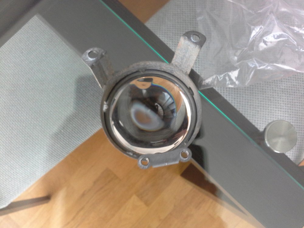

Tineo Publicado 20 de Junio del 2018 Denunciar Publicado 20 de Junio del 2018 (editado) hace 19 horas, alcoscar dijo: Hicimos una compra conjunta en the retrofit source de lentes y proyectores pero los proyectores no los puse, eran de plástico y a algunos les dieron problemas. .. Tengo unos sin estrenar en casa (son para A6 c6 comprados en Holanda). Cómo se distinguen?? Yo diría que la cúpula es metálica, campanillea. Editado 20 de Junio del 2018 por Tineo Responder
alcoscar Publicado 20 de Junio del 2018 Denunciar Publicado 20 de Junio del 2018 Pon una foto y lo vemos Responder
Tineo Publicado 22 de Junio del 2018 Denunciar Publicado 22 de Junio del 2018 En 20/6/2018 a las 19:53, alcoscar dijo: Pon una foto y lo vemos Responder
fjalonso Publicado 22 de Junio del 2018 Denunciar Publicado 22 de Junio del 2018 Tienen buena pinta. Una foto de la parábola/proyector por dentro y dónde los compraste y por cuanto, nos vendría muy bien. Responder
alcoscar Publicado 23 de Junio del 2018 Denunciar Publicado 23 de Junio del 2018 En 20/6/2018 a las 18:44, fjalonso dijo: Alcoscar, buenas tardes. Nos podías decir en que sitio te metalizaron los proyectores por alto vacío. Si no es posible la empresa, al menos por que precio te salieron. Claro, me lo hicieron en una empresa en el polígono de Elche parque industrial. Creo que fueron unos 50€ Responder
