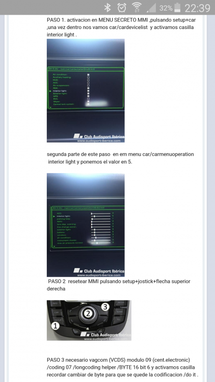

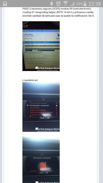

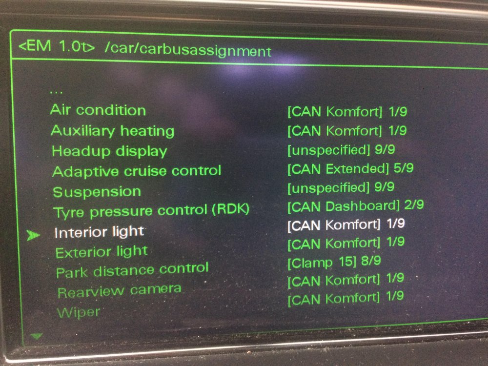

JandroQuattro Publicado 16 de Junio del 2017 Denunciar Publicado 16 de Junio del 2017 (editado) Buenas compañeros, Tengo 2 problemillas a ver si me podeis echar un cable: 1) Hace tiempo active el drive select siguiendo información por internet, y lo tenía con los 3 modos básicos (aunque yo notaba mas bien poco en el cambio entre cada modo). Hace un tiempo volví a leerme los posts de Drive Select que hay por el foro, y ahora lo tengo con los 5 modos (desde efficency hasta individual). El tema es que cada vez que arranco el coche (cada vez que se inicializa la centralita) se me pone automáticamente en modo efficency, tuviese lo que tuviese puesto la última vez. ¿Esto es normal? 2) Active la opción de controlar la luz interior ambiental desde el MMI, pero: - En marcha me dice que en movimiento no se puede controlar esa función. - En parado me dice que ese sistema no está disponible en ese momento. Con lo cual es una "feature" que no me funciona, y quería saber si esto se debe de a algun error típico de manazas. Gracias por adelantado!! Editado 16 de Junio del 2017 por JandroQuattro Responder
Toper Harly Publicado 16 de Junio del 2017 Denunciar Publicado 16 de Junio del 2017 hace 3 horas, JandroQuattro dijo: Buenas compañeros, Tengo 2 problemillas a ver si me podeis echar un cable: 1) Hace tiempo active el drive select siguiendo información por internet, y lo tenía con los 3 modos básicos (aunque yo notaba mas bien poco en el cambio entre cada modo). Hace un tiempo volví a leerme los posts de Drive Select que hay por el foro, y ahora lo tengo con los 5 modos (desde efficency hasta individual). El tema es que cada vez que arranco el coche (cada vez que se inicializa la centralita) se me pone automáticamente en modo efficency, tuviese lo que tuviese puesto la última vez. ¿Esto es normal? 2) Active la opción de controlar la luz interior ambiental desde el MMI, pero: - En marcha me dice que en movimiento no se puede controlar esa función. - En parado me dice que ese sistema no está disponible en ese momento. Con lo cual es una "feature" que no me funciona, y quería saber si esto se debe de a algun error típico de manazas. Gracias por adelantado!! Buenas Jandro. Ke MMI tienes? Esto es importante. Para los facelift la codificacion del ADS es diferente a los ke encontraras por la red. Hay uno especifico para los facelift y si no lo haces así no notaras nada como me pasaba a mi. Si tu MMI es el 3G basico, si no pones el boton no conseguiras ningun cambio. En cuanto a la luz ambiental, yo lo tengo activado en el mio con MMI 3G. Creo haber leido cuando estaba buscando esta info que para el 3G plus no se podia o ke habia ke hacerlo de otra forma. Tengo dudas con esto. Voy a mirar y si encuentro algo te aviso. Saludos. Responder
JandroQuattro Publicado 16 de Junio del 2017 Autor Denunciar Publicado 16 de Junio del 2017 hace 3 horas, Toper Harly dijo: Buenas Jandro. Ke MMI tienes? Esto es importante. Para los facelift la codificacion del ADS es diferente a los ke encontraras por la red. Hay uno especifico para los facelift y si no lo haces así no notaras nada como me pasaba a mi. Si tu MMI es el 3G basico, si no pones el boton no conseguiras ningun cambio. En cuanto a la luz ambiental, yo lo tengo activado en el mio con MMI 3G. Creo haber leido cuando estaba buscando esta info que para el 3G plus no se podia o ke habia ke hacerlo de otra forma. Tengo dudas con esto. Voy a mirar y si encuentro algo te aviso. Saludos. Buenas Toper. Tengo el MMI 3g plus. La verdad que me he leido unos cuantos posts del tema y en todos siempre hay alguna diferencia pero en ningun caso era para un MMI como el mio (creo). Si me puedes pasar los pasos que has seguido tu para ambas cosas te lo agradeceré infinitamente Gracias!! Responder
Toper Harly Publicado 16 de Junio del 2017 Denunciar Publicado 16 de Junio del 2017 hace 5 horas, JandroQuattro dijo: Buenas Toper. Tengo el MMI 3g plus. La verdad que me he leido unos cuantos posts del tema y en todos siempre hay alguna diferencia pero en ningun caso era para un MMI como el mio (creo). Si me puedes pasar los pasos que has seguido tu para ambas cosas te lo agradeceré infinitamente Gracias!! Para el ADS te pongo el enlace. En la primera pagina tienes un PDF de pm explicado. Siguelo al 100% https://www.audisport-iberica.com/foro/topic/315309-brico-audi-drive-select-ads-a4-b8-facelift-by-marrones/ Responder
Toper Harly Publicado 16 de Junio del 2017 Denunciar Publicado 16 de Junio del 2017 Esto es para la luz ambiental. Saludos Responder
JandroQuattro Publicado 19 de Junio del 2017 Autor Denunciar Publicado 19 de Junio del 2017 Muchisimas gracias Toper. Esta tarde me pongo a ello (el finde he estado fuera y no me he conectado al foro) y te cuento. Saludos! Responder
JandroQuattro Publicado 20 de Junio del 2017 Autor Denunciar Publicado 20 de Junio del 2017 Hola a todos. Toper, ayer de tarde me he puesto manos a la obra y he seguido la info que me has pasado. El ADS ya está. Lo cierto es que por alguna causa me faltaban algunos bits (los DYI que seguí no debían de estar completos o metí la zarpa, o ambos). todo funciona bien ahora, de hecho en efficiency veo marca las marchas como E1, E2..., y en dynamic se pone en S1, S2... (similar a hacerlo en la palanca del stronic). Lo unico que noto es que no guarda la selección del modo entre "arranques" del coche. Esto es normal supongo pero me gustaría que me dijeseis si hay forma de que lo guarde. Para el interior light, ya lo tenía puesto como me habias indicado, pero no funcionaba ("sistema no disponible en este momento") tanto teniendo un "1" en carmenouperation como un "5". Leyendo y leyendo averigué que en los modelos facelift hay que tocar - además - un menú diferente dentro del green menú (carbusassignment, en la sección de Interior Light). Así lo hice y ya funciona Os dejo una imagen de como lo configuré por si alguien mas lo llega a necesitar. Saludos a todos y gracias! Responder
Toper Harly Publicado 20 de Junio del 2017 Denunciar Publicado 20 de Junio del 2017 (editado) hace 8 horas, JandroQuattro dijo: Hola a todos. Toper, ayer de tarde me he puesto manos a la obra y he seguido la info que me has pasado. El ADS ya está. Lo cierto es que por alguna causa me faltaban algunos bits (los DYI que seguí no debían de estar completos o metí la zarpa, o ambos). todo funciona bien ahora, de hecho en efficiency veo marca las marchas como E1, E2..., y en dynamic se pone en S1, S2... (similar a hacerlo en la palanca del stronic). Lo unico que noto es que no guarda la selección del modo entre "arranques" del coche. Esto es normal supongo pero me gustaría que me dijeseis si hay forma de que lo guarde. Para el interior light, ya lo tenía puesto como me habias indicado, pero no funcionaba ("sistema no disponible en este momento") tanto teniendo un "1" en carmenouperation como un "5". Leyendo y leyendo averigué que en los modelos facelift hay que tocar - además - un menú diferente dentro del green menú (carbusassignment, en la sección de Interior Light). Así lo hice y ya funciona Os dejo una imagen de como lo configuré por si alguien mas lo llega a necesitar. Saludos a todos y gracias! Ok!! De lujo entonces! El tema del ADS por lo ke he leido en los MMI 3G plus podeis hacer el cambio de un modo a otro pero si no se pone el boton no se keda grabado y vuleve a automatico, aunke creo recordar ke a algun forero ( no recuerdo kien) decia ke a el si ke se le memorizaban. Efectibamente cuando vas en eficiency marca una E delante de la marcha y el coche parece ke tiene la mitad de cv XD. En dinamic la respuesta del acelerador no tiene ese molesto lag y sale seguido, como mi antiguo leon FR. Yo llevo configurado en indibidual, motor en dinamic y direccion en confort. Saludos. Editado 20 de Junio del 2017 por Toper Harly Responder
