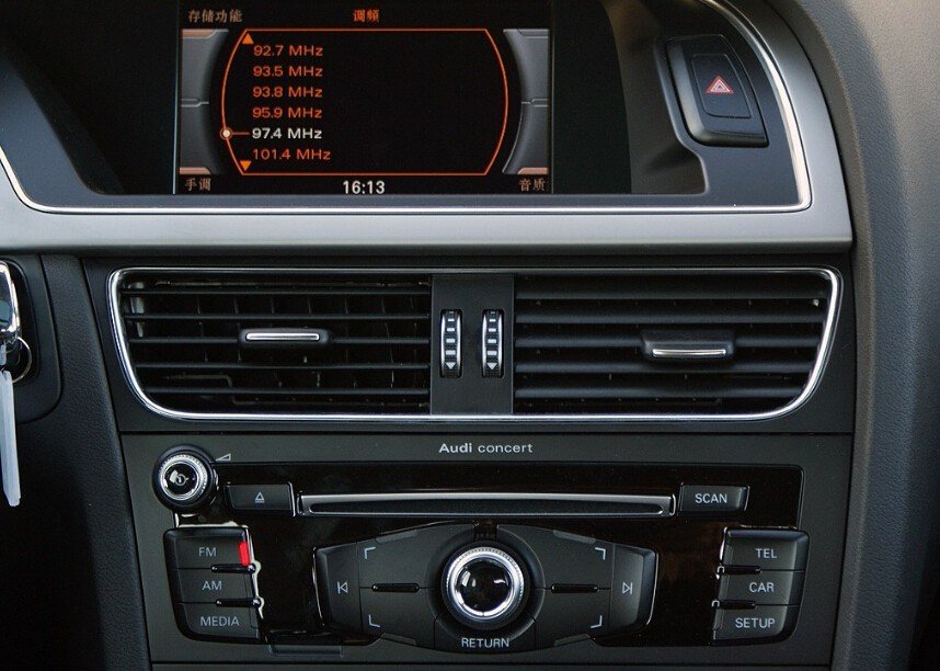

Cuadrete Publicado 16 de Junio del 2017 Denunciar Publicado 16 de Junio del 2017 Hola compañeros, a pesar de que mi coche es un A5 Sportback 2.0 TDI, multitronic 143 CV del año 2011, posteo en vuestra sección porque sois los que más experiencia tenéis en la instalación de cámaras traseras de todo el foro. Antes de nada me gustaría agradecer los tutoriales también hechos y explicados que realizaron los compañeros Zihan, Grial y Sthak, así como el que hizo FerP_83, vaya currada. Bien, al lio, mi coche tiene instalada una radio concert, la que tiene la ruletita y los botones en el frontal, sin navegador, pero sí que dispongo de manos libres, bluetooth y volante multifunción. El caso es que se habla que este modelo lleva MMI básico, pero en otros sitios directamente dicen que eso de MMI básico no existe, por lo tanto no tendría MMI. La cuestión es que he visto un kit que incluye interface, cámara y cableado plug and play, a buen precio, pero no me queda claro si este valdría o no, y entenderse con el vendedor es difícil. Os dejo el link donde lo he visto a ver si alguien me puede echar una mano, se lo agradecería. También pongo una foto del frontal de la radio de mi coche con sus correspondientes botones, que aunque esta sacada de internet, es idéntica a la que monta mi coche. Muchas gracias por adelantado. https://es.aliexpress.com/item/A4-A5-Q5-non-mmi-system-6-5inch-monitor-radio-Symphony-or-Concert-after-2009-year/32568351662.html?spm=2114.17010208.99999999.262.6Tdrp3 Responder

Wannaky Publicado 17 de Junio del 2017 Denunciar Publicado 17 de Junio del 2017 Buenas, El primer enlace que has puesto de Ali sí que que sirve, indica que es para los que no llevan mmi y si pantalla de 6.5". El tuyo no lleva mmi y la pantalla es de 6.5". Sds... Responder
