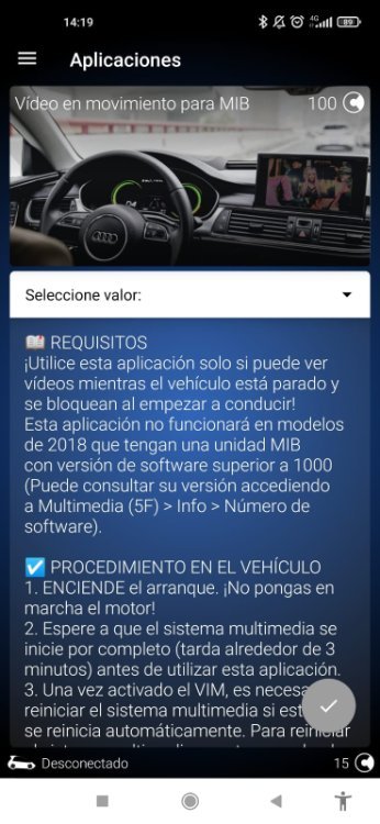

luiyicarpin Publicado 1 de Octubre del 2019 Denunciar Publicado 1 de Octubre del 2019 En 12/09/2019 a las 16:43, Sphere dijo: A la mayoría no nos sirve la aplicación del Obdeleven, es solo para modelos anteriores a 2018 por que motivo no te va lo del video en movimiento Responder

Xarro Publicado 22 de Diciembre del 2019 Denunciar Publicado 22 de Diciembre del 2019 Buenas, finalmente active el video en movimiento, y quería saber que programa usáis los que lo utilizáis para poder ver los videos en la pantalla. He probado mp4, divx, avi, mpg2 y solo reproduce el audio del mp4 pero no el video. Los meto en una tarjeta sd en la guantera. Gracias!! Responder
parroco Publicado 22 de Diciembre del 2019 Denunciar Publicado 22 de Diciembre del 2019 Yo intento desbloquear el video en movimiento en un Q3 del año 2017 con el Obdeleven y me dice funcion no campatible, no se que puede ser, gracias. Responder

Tusky Publicado 21 de Mayo del 2021 Denunciar Publicado 21 de Mayo del 2021 Buenas tardes, tengo un A5 Sportback de 2018 y quisiera activar el video en movimiento. Tengo VAGCOM pero al generar el código y meterlo me dice que es erróneo y no me deja. Alguien me puede echar una mano. Soy de Logroño La Rioja. Gracias Responder
Jesmonts Publicado 2 de Diciembre del 2021 Denunciar Publicado 2 de Diciembre del 2021 En 13/9/2019 a las 13:21, Sphere dijo: ¿En un A5 2019? Nunca me ha dado por probar la aplicación por que todo el mundo decía que no se podía, incluso en la propia app te pone un aviso diciendo que no funciona en esos modelos..., luego igual pruebo aun a riesgo de perder 100 creditos. El asistente de carril y luces si que funcionan perfectamente, yo lo hice con las aplicaciones predefinidas en un momento y sin problemas. Eso mismo me sale a mi, quiero hacerselo a un amigo mio pero me da que no es posible. A alguien le ha salido lo mismo y lo ha podido hacer? Responder
