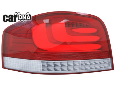

gonza86 Publicado 17 de Junio del 2017 Denunciar Compartir Publicado 17 de Junio del 2017 Hola buenas!! pues tengo una consulta.... tengo estos pilotos traseros LED cardna en mi audi a3 8p del 2005 y la verdad esque me van genial y los llevo hace casi 1 año ya.... la cuestion esque ayer la luz de freno del piloto trasero no me funciona y no se si esque se habra fundido o no se, pero es muy raro porque al ser led es dificil que se fundan tan rapido... e comprobado los cables y todo y sigue sin ir.... alguien le a pasado lo mismo?? o le han fallado alguna luz o algo?? o si se puede arreglar o cambiar esos leds.... GRACIAS!! Responder Enlace al comentario Compartir en otros sitios web More sharing options...

rhapluisody Publicado 28 de Junio del 2017 Denunciar Compartir Publicado 28 de Junio del 2017 Complicado, si no se enciende ninguno de los LEDs de la luz de freno (parece que tiene como 10 o asi no?), es porque el controlador se habrá fundido por lo que sea. Tendrías que desmontar el faro y mirar por dentro la placa que gestionan los leds del freno, probablemente tenga algo quemado. Si conoces a alguien o alguna tienda de electronica que lo pueda arreglar perfecto. Responder Enlace al comentario Compartir en otros sitios web More sharing options...
aifos Publicado 28 de Junio del 2017 Denunciar Compartir Publicado 28 de Junio del 2017 eso suele pasar en los A6 4F y la solución es cambiar de piloto, ya que el circuito viene encastrado dentro de la carcasa. A ver si tienes suerte y puedes abrirlo. Responder Enlace al comentario Compartir en otros sitios web More sharing options...
gonza86 Publicado 28 de Junio del 2017 Autor Denunciar Compartir Publicado 28 de Junio del 2017 AVER... Lo 1 k es el controlador???? yo e abierto el piloto y mire todos los cables con un comprobador de corriente y todos los cables tenian corriente entonces x eso digo k no se cual puede ser el problema xk es muy dificil k se fundan los leds estando nuevos los pilotos... e pensado en ponerle una resistencia o algo pero no se k mas hacer... alguien sabe alguna idea mejor o k puedo hacer? GRACIAS!! Responder Enlace al comentario Compartir en otros sitios web More sharing options...
rhapluisody Publicado 28 de Junio del 2017 Denunciar Compartir Publicado 28 de Junio del 2017 Cuando he dicho controlador me refiero a la placa donde van conectados los leds. Al final es simplemente una placa con algunos transistores y resistencias. Si puedes abrir el piloto, comprueba que no haya ningún elemento quemado en la placa donde van los leds. ¿Puedes poner una foto de como se ve el faro una vez abierto? Responder Enlace al comentario Compartir en otros sitios web More sharing options...
gonza86 Publicado 29 de Junio del 2017 Autor Denunciar Compartir Publicado 29 de Junio del 2017 ya lo abrí el otro dia y mire todos los cables y leds y todos tenian corriente xk comprobé todos.... jejeje asi k no se k podrá ser... de todas formas haber si lo abro otra vez y le echo una foto y la ves, aun asi sabeis algun sitio donde se pudiera arreglar sea el motivo k fuera y no fuera muy caro?? GRACIAS ! Responder Enlace al comentario Compartir en otros sitios web More sharing options...
