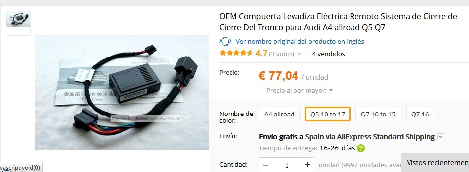

matraca Publicado 19 de Junio del 2017 Denunciar Publicado 19 de Junio del 2017 hace 5 horas, Clemen dijo: Buenos dias, Lo imaginaba pero consultando salgo de dudas. Saludos. se llama 77 https://es.aliexpress.com/item/OEM-Power-Liftgate-Remote-Closing-System-Trunk-Closing-for-Audi-A4-allroad-Q5-Q7/32799632108.html?spm=2114.43010308.4.47.TG69KE un saludo Responder

discoverete Publicado 21 de Junio del 2017 Denunciar Publicado 21 de Junio del 2017 En 2017-6-19 a las 13:50, matraca dijo: se llama 77 https://es.aliexpress.com/item/OEM-Power-Liftgate-Remote-Closing-System-Trunk-Closing-for-Audi-A4-allroad-Q5-Q7/32799632108.html?spm=2114.43010308.4.47.TG69KE un saludo Esta probado este invento o es la típica cosa que después toca programar y nunca llega a funcionar. Entiendo que es plug and play , que no hay que instalar cables ni toquetear la instalación ( mi vehiculo esta en garantia ) Responder
matraca Publicado 21 de Junio del 2017 Denunciar Publicado 21 de Junio del 2017 hace 3 horas, discoverete dijo: Esta probado este invento o es la típica cosa que después toca programar y nunca llega a funcionar. Entiendo que es plug and play , que no hay que instalar cables ni toquetear la instalación ( mi vehiculo esta en garantia ) Buenas de nuevo @discoverete en mi caso, opte por el sistema mostrado, pásate por este enlace, veras ese sistema en una imagen aportada por mi. https://www.audisport-iberica.com/foro/topic/347766-que-le-hicimos-hoy-a-los-qs/?page=38 Si es plug and play, retiras el conector del motor izquierdo,( supongo que sabrás como llegar a el) Si no pásate por el hilo de la instalaciones de los mismos ( tienes los desmontajes)....... https://www.audisport-iberica.com/foro/topic/360988-re-equipar-electric-trunk-lid-audi-q5/ -Montaje: el conector nuevo va al motor y el puente del otro extremo vuelves a conectar el originario, es fácil. La caja lleva otro arnés de cableado ( pero es todo un conjunto) se esconde al lado de los motores, trae un trozo bien grande de plantilla de 3m, para pegar a la chapa del propio techo, de esa manera no se mueve la caja. Como funciona? -Con el mismo botón del mando a distancia de abrir el portón, cierra también, efectúa esa conmutación, para ello requiere aguantar esa pulsación unos 2-3 seg aproximadamente. -Botón interior habitáculo, con ese mismo también te cierra, a diferencia que ese tienes que mantenerlo mejor unos 5 seg, porque en mi caso tras consultas al vendedor, me confirmo que ese era el tiempo prudencial de retardo, con 2-3seg no actuaba. Por su precio es un buen producto, un saludo Responder
