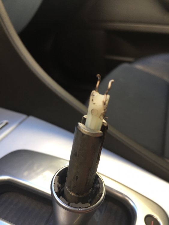

palpa amateur Publicado 18 de Junio del 2017 Denunciar Publicado 18 de Junio del 2017 Hola a todos, tengo un problema gordo con la varilla de plástico del selector de marchas del cambio automático. parece que la solución que me dan en audi es el cambio del selector completo con un coste de 291€ del selector + dos horas y media de mano de obra. el problema es que se me ha roto la parte donde engancha el pomo. Posibles soluciones:Pegar el plástico, no sé si aguantará ya que hace mucha presión al apretar el botón del pomo. Hacer un punta de acero y pegarla o atornillarla, o buscar un selector de segunda mano y cambiarlo, he visto algún selector por unos 50€ en eBay. ¿alguien sabe como se cambia el selector? algún manual para poderlo hacer? Mi coche es un a4 b6 avant de finales de 2003, motor 1.9 130cv multitronic. ¿alguna sugerencia? Responder
Carlisu84 Publicado 19 de Junio del 2017 Denunciar Publicado 19 de Junio del 2017 De que son esos dos cables o alambres? hablo con desconocimiento del tema pero siendo un pomo supongo que si coges uno nuevo y lo pones, ya esta solucionado. Responder
palpa amateur Publicado 19 de Junio del 2017 Autor Denunciar Publicado 19 de Junio del 2017 Total desconocimiento, ya que falta el agujerito donde engancha el pomo. Los hierros son el refuerzo que lleva el agujerito que falta. Responder
Carlisu84 Publicado 19 de Junio del 2017 Denunciar Publicado 19 de Junio del 2017 y por lo que entiendo los pomos nuevos no traen eso porque es una parte del coche. En recambios no existe despiece? Responder
palpa amateur Publicado 20 de Junio del 2017 Autor Denunciar Publicado 20 de Junio del 2017 Es la parte interna del pomo que viene del selector del cambio de marchas. Hay despiece, en audi me han dado presupuesto de solo cambiar la palanca. La palanca en si unos 80€ + 6 horas de mano de obra 384€ hace un total de 464€. O cambiar todo el selector por 352€ + 2,5 horas de mano de obra. 160€ total 512€, me recomiendan esto ultimo. Jajajaja lo tienen claro! he comprado el selector en alemania por 50€ envio incluido, y me lo cambiará mi mecanico por poquito dinero. Responder

Josepa4tgn Publicado 22 de Junio del 2017 Denunciar Publicado 22 de Junio del 2017 Hola compi Pues si te pasas por mi link yo hice 1 mini brico de como cambiarlo... elevador y 30 minutos y listo. Esta en mi firma. La opcion de ebay la mejor que has hecho ;-) Responder
palpa amateur Publicado 23 de Junio del 2017 Autor Denunciar Publicado 23 de Junio del 2017 Ya hablé contigo de tu coche y te pregunte por donde lo sacabas el selector. Tot clar!!! gracias. Responder
Josepa4tgn Publicado 23 de Junio del 2017 Denunciar Publicado 23 de Junio del 2017 hace 11 horas, palpa amateur dijo: Ya hablé contigo de tu coche y te pregunte por donde lo sacabas el selector. Tot clar!!! gracias. Ostras se me olvida... Jajajaja Cualquier cosa ya sabes ;-) Responder
