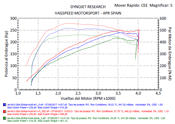

Hola a tod@s
Desde mi experiencia, que es sólo de dos meses, os recomiendo totalmente la repro. Mi motor también es un 204cv (antes) con multitronic, y tengo que decir que el coche ha cambiado totalmente. Sobre la fiabilidad, con el tiempo lo sabré. De momento, lo estoy disfrutando a cada momento. Recomendable en VAG SPEED de Madrid. Trato y servici inmejorables.
a4-b8-multi-stage1-vs-stage1+-vs-stock.pdf

Pintaza esa gráfica!!Muy llena en todo su rango
