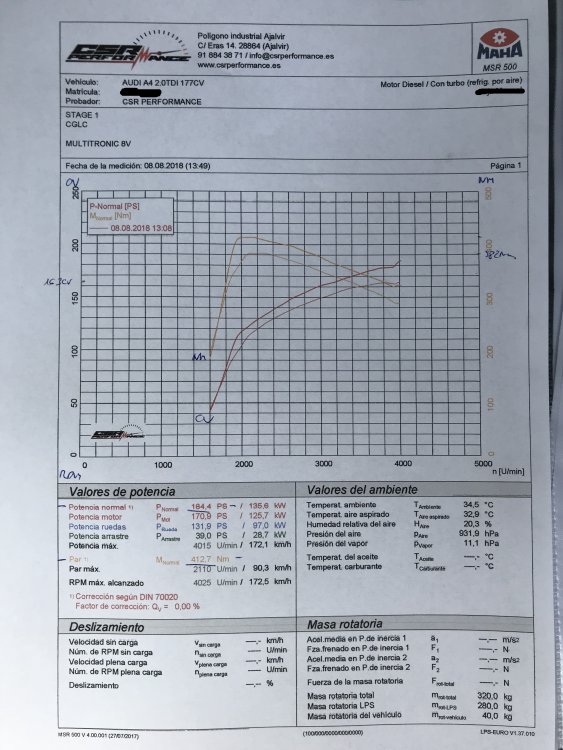

abrablalo Publicado 23 de Noviembre del 2018 Denunciar Publicado 23 de Noviembre del 2018 (editado) hace 13 horas, Jorge cc dijo: La verdad que no se para que quieres programar la caja de cambios. Los desarrollos están muy bien y el par que le mete el motor a la caja de cambios no creo que solucione nada. Pero vamos que estoy pendiente a tus comentarios para ver si encuentras algo diferente. Un saludo Buenas Jorge! Pues la verdad que yo no soy muy partidario como tal, pero en CSR me comentaron que era la "solución" para llegar a los 200-210 cv que debe dar mi coche reprogramado. Ahora mismo conforme lo llevo solo con repro de motor estoy en 184cv y un par maximo de 412Nm , lo del par creo que es relativo depende de cuan fiables sean esos datos y quien los aporte. En cualquier caso tengo entendido que estas cajas soportan los 420Nm aunque he visto gente con la misma caja que lleva repros a 435Nm más o menos...no se, estoy bastante perdido e igual mi coche me planteo que debería haber rendido más CV sin tocar caja de cambios? Todo esto lo digo, porque no entiendo como el mismo modelo de 143cv (2.0tdi tambien) se planta en 185cv y yo con el modelo de serie 177cv mi ganancias es minima hasta los 184cv que obtuve en banco de pruebas. En TLR me comentaron que la ganancia que se puede obtener al reprogramar el cambio Multitronic es para que la relación de cambios apure más en cada marcha, pero que el par no se vería afectado para nada, ya que eso lo marca el motor. Sin embargo, en CSR me comentan que la ganancia reprogramando el cambio conllevaría menos perdidas mecanicas y que actuaría "tensando" las cadenas para que haya menos perdidas mecánicas.... @Tineo tu nos podrías dar una explicación convincente a todo esto que deje de pensar paranoias.... Editado 23 de Noviembre del 2018 por abrablalo Responder
abrablalo Publicado 23 de Noviembre del 2018 Denunciar Publicado 23 de Noviembre del 2018 Una imagen vale más que mil palabras... Responder
Jorge cc Publicado 23 de Noviembre del 2018 Denunciar Publicado 23 de Noviembre del 2018 (editado) Hola @abrablalo. El tocar la caja de cambios no te va a dar más caballos o par ya que como comentas eso lo da el motor. Que puedas ganar en velocidad es otra cosa. Yo llevo un 3.0 tdi y me han sacado 260 cv y 502 nm. y me lo han deslimitado. Tu coche según he mirado en vagspeed te sacan 206cv y 485 nm pudiendo modificar algo por el cambio multitronic que no tiene porque. Consejo: Déjate de tocar la caja de cambios para si ganas algo sea muy leve. Editado 23 de Noviembre del 2018 por Jorge cc Responder
