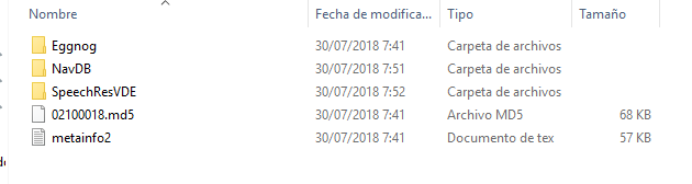

RoDiK Publicado 30 de Julio del 2018 Denunciar Publicado 30 de Julio del 2018 mi coche es de 2014 con audi connect y mmi plus y en myaudi me deja bajar los mapas de 2017. Los he bajado esta noche e instalado, pero los de 2018 supongo que sin pasar por caja no podras descargarlos. Por cierto, si uso firefox me dice que esta actualizado y no me deja bajar nada. He usado Chrome y sin problema. Para meterlos en la sd son 2 carpetas y dos archivos de texto que se descargan. en total unos 20Gb. Responder

Petermanjmvv Publicado 2 de Agosto del 2018 Denunciar Publicado 2 de Agosto del 2018 En 30/7/2018 a las 13:51, RoDiK dijo: mi coche es de 2014 con audi connect y mmi plus y en myaudi me deja bajar los mapas de 2017. Los he bajado esta noche e instalado, pero los de 2018 supongo que sin pasar por caja no podras descargarlos. Por cierto, si uso firefox me dice que esta actualizado y no me deja bajar nada. He usado Chrome y sin problema. Para meterlos en la sd son 2 carpetas y dos archivos de texto que se descargan. en total unos 20Gb. Yo también los he descargado con chrome. Lo que si, solo es una carpeta llamada AudiMMi. La cual, una vez descargada, copio su contenido dentro de la sd. Al principio copiaba directamente la carpeta AudiMMI y el coche no me reconocía la tarjeta. Por otro lado, puede que influya el tema de usar microsd con adaptador sd? Es de 32gb y está en formato fat32. Responder
RoDiK Publicado 3 de Agosto del 2018 Denunciar Publicado 3 de Agosto del 2018 hace 8 horas, Petermanjmvv dijo: Yo también los he descargado con chrome. Lo que si, solo es una carpeta llamada AudiMMi. La cual, una vez descargada, copio su contenido dentro de la sd. Al principio copiaba directamente la carpeta AudiMMI y el coche no me reconocía la tarjeta. Por otro lado, puede que influya el tema de usar microsd con adaptador sd? Es de 32gb y está en formato fat32. Pues a mi cuando descargue no me creo ninguna carpeta con ese nombre. me salieron varias carpetas y varios archivos. copie tal cual en la sd y para el coche. El tema de micro sd no influye, yo la uso asi tambien y sin fallo. Cuando este en casa hago captura de lo que va en la sd y os la subo para que veais el listado de archivos. Responder
RoDiK Publicado 5 de Agosto del 2018 Denunciar Publicado 5 de Agosto del 2018 Aqui os dejo los archivos que tengo en el raiz de la tarjeta sd. salen uns 23GB Responder
