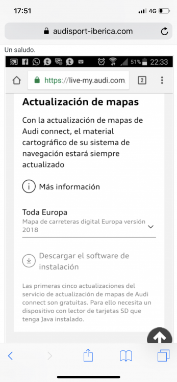

notraH Publicado 26 de Septiembre del 2018 Denunciar Publicado 26 de Septiembre del 2018 (editado) Bueno pues hoy he probado y nada.....no se si algo hice mal o que.....así lo hice: Descargue el programa de actualización en mi pc, desde el descargue los mapas.....(puse españa y portugal porque europa eran 21gb)....y no se donde los metí...jajaja.....en descargas y luego lo copie en una tarjeta microsd con el adaptador sd de 16gb de esta manera: Fui al coche le di a actualizar sistema y no me lee nada sale todo negro....pero en media música si que me lee la tarjeta sd1 ¿lo hice mal? ¿habra que descargarlo todo a la tarjeta y no al pc? Editado 26 de Septiembre del 2018 por FrA1l3 Editado a petición del autor Responder

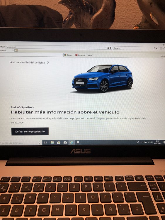

Rafa7 Publicado 6 de Diciembre del 2018 Denunciar Publicado 6 de Diciembre del 2018 Buenos dias Pues dede el verano no me conectaba a myaudi via web para ver si estaba disponible nueva actualización (tengo MMI plus del 2017)ya he actualizado otras veces..... y mi sorpresa que me dice lo siguiente: Me pide me defina como propietario y que me ponga en contacto con mi concesionario cuando yo ya estaba registrado como usuario principal. LLamo al conce y ellos no saben nada ....que si yo lo tengo bien configurado en coche y tal....ya os digo he actualizado mapas otras veces y en el mmi del coche estoy como usuario principal.....El caso hace pocos meses me puse en contacto Atención al cliente y pedí me revisaran licencias y tal y me dijeron todo correcto (se ve hay unidades en que sl año se pierde licencia y te renuevan año a año, pero el mio no está afectado). Me quedan dos años de licencia aun. Alguien mas que haya probado para actualizar atraves de la web le ocurra lo mismo? Saludos Responder
