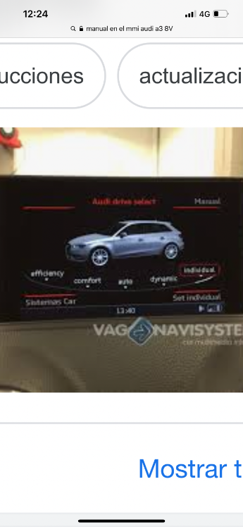

hace 4 horas, Rafa7 dijo:
Si no recuerdo mal con ese cd cargas en el mmi el manual del coche
Cierto ahora que lo dices me suena.
Pero como lo veo después en la pantalla del coche?
No lo encontré.
hace 25 minutos, naske07 dijo:
No lo encontré.
Donde dice manual arriba a la derecha
