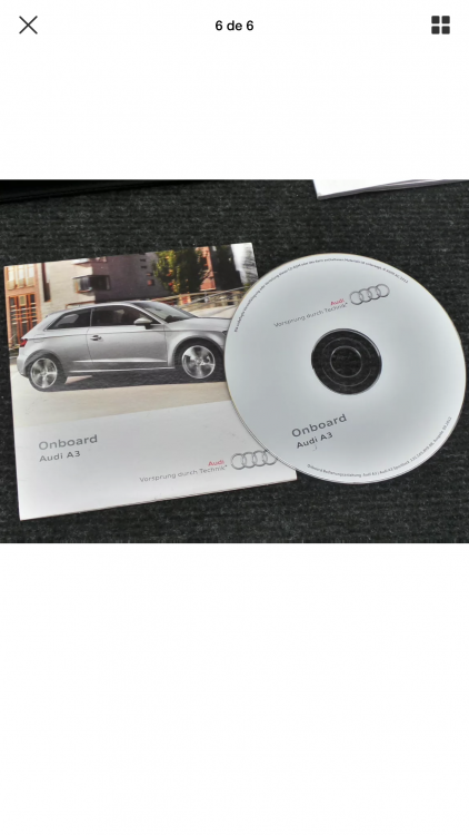

Rafa7 Publicado 11 de Octubre del 2017 Denunciar Publicado 11 de Octubre del 2017 hace 11 minutos, Harton dijo: Pues si, ese es el que tengo yo con jugebox rueda iluminda y todo eso....entonces ¿como puedo actualizarlo? y ya que estamos....en la jugebox se puede meter el manual del coche o alguna cosa interesante? Pues actualizar los mapas si ya han pasado las 5 actualizaciones posteriores a cuando te entregaron el coche, para actualizarlo tienes que llevarlo al taller...... En cuanto a meter el manual del coche en el mmi necesitas ,un cd que te tuvieron que dar con la entrega del coche para instalarlo como el de la foto ( en el restayling ya se hace através de myaudi) : Responder
notraH Publicado 14 de Octubre del 2017 Denunciar Publicado 14 de Octubre del 2017 En 11/10/2017 a las 19:28, Rafa7 dijo: Pues actualizar los mapas si ya han pasado las 5 actualizaciones posteriores a cuando te entregaron el coche, para actualizarlo tienes que llevarlo al taller...... En cuanto a meter el manual del coche en el mmi necesitas ,un cd que te tuvieron que dar con la entrega del coche para instalarlo como el de la foto ( en el restayling ya se hace através de myaudi) : Yo lo compre de segunda mano y no tengo ese cd....y lo de actualizarlo no tiene pinta q se haya actualizado,probare otro dia desde miaudi,¿Se puede bajar el cd desde algun lado? Responder
Rafa7 Publicado 14 de Octubre del 2017 Denunciar Publicado 14 de Octubre del 2017 Pues lo de bajarte el cd no se, se que lo venden en ebay......y hay que tener en cuenta esté en Castellano....... En ebay si lo he visto lo venden: https://www.ebay.es/i/142536977077 Saludos Responder
notraH Publicado 15 de Octubre del 2017 Denunciar Publicado 15 de Octubre del 2017 Lo ideal seria que alguien que lo tenga haga una .iso y la cuelge en el foto XD Responder
