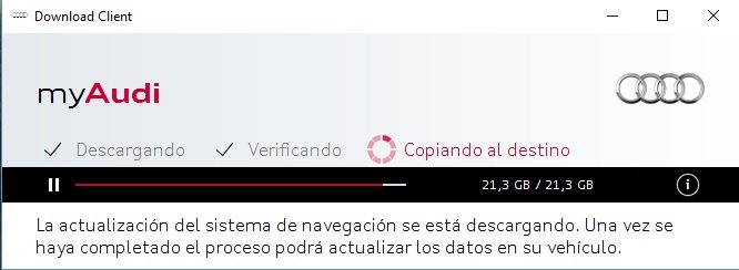

canasgavilan Publicado 8 de Junio del 2018 Denunciar Publicado 8 de Junio del 2018 Buenas, supongo que activa la suscripción (a pesar de ser del 2014) ya que en myaudi he podido bajar el paquete de europa (unos 20g). Dejo captura. Lo tengo que instalar por sd ya que en mi MMI no viene el menu audiconnect (no tengo conexion a internet en el MMI) a pesar de ser un MMI plus touch con ranura sd (me dijeron en el conce que cuando se compro no se incluyó esa opción y por lo tanto no lo tengo y me dijeron que en principio no se podia instalar) (mi cohe es de 2 mano). Una vez bajados los mapas al pc, grabados a una mini sd con adaptador a sd he intentado y no me deja, me pone no se han encontrado datos validos en el medio. Puede ser porque he descarado al pc y luego lo he pasado a la sd (en uno de los archivo me ponia que lo copiaba sin las propiedades)? Puede ser porque es una microsd con adaptador a sd? En la web pone que no se pueden leer tarjetas micro sd ni mini sd, pero supongo que se refiere a que el coche no tiene la opcion y que hay que hacerlo con un adaptador. Gracias por adelantado Responder
SpurXXI Publicado 12 de Junio del 2018 Denunciar Publicado 12 de Junio del 2018 (editado) En 8/6/2018 a las 10:01, Rafa7 dijo: Por lo que me comenta un compañero parece ya está disponible para actualizar la versión 2018 para descarga . Saludos Hola, Esta tarde, aburrido en un atasco de los habituales en Valencia últimamente.... he probado a actualizar online y me aparecia 2018/2019, antes sólo 2018. Estoy descargandolo completo desde myaudi, también me ha aparecido: "versión 2018/2019" Salu2 Editado 12 de Junio del 2018 por SpurXXI Responder
Rafa7 Publicado 12 de Junio del 2018 Denunciar Publicado 12 de Junio del 2018 hace 36 minutos, SpurXXI dijo: Hola, Esta tarde, aburrido en un atasco de los habituales en Valencia últimamente.... he probado a actualizar online y me aparecia 2018/2019, antes sólo 2018. Estoy descargandolo completo desde myaudi, también me ha aparecido: "versión 2018/2019" Salu2 Buenas noches: Pues igual acaba de salir ya la 2018/2019 , yo probé eñ finde pasado y solo estaba la 2018..... normalmente en el mes de Junio suele salir actualización nueva. Gracias por la info....miraré de descargarla!!! Saludos Responder
