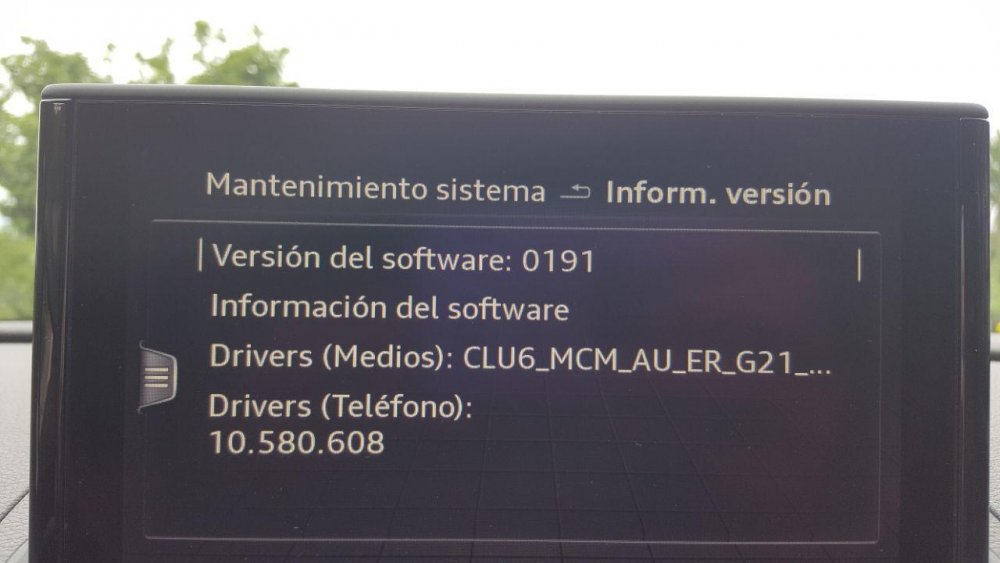

Tengo un A3 de principios de este año (nuevo) y el tipo de equipo que tengo no tiene mapas dentro del MMI.

Adjunto foto de lo que pone la pantalla ahora que es lo que tengo instalado.

Hay otra pantalla que te muestra mejor la verisobn de softeare de navegacion, entra en Menu, Setup MMI y veras la version de softeare y vacio el apartado de version de base de datos de navegacion.

Buenas. Ranuras para SD las tengo pero es verdad que no tengo activado el navegador ni tengo mapas (tampoco es lo que busco) . No busco activar los mapas. No lo cogí con mapas porque como tengo el Android Auto con eso me sirve y va más actualizado jajaja.
Yo me refiero a actualizar el sistema operativo (por así decirlo) del MMI.
La pantalla que puse la foto sale dentro de menu_ajustes_mantenimiento sistema_información de la versión.
 Además da las opcion de actualizar el sistema y dentro deja escoger si lo metes por la SD o USB.
