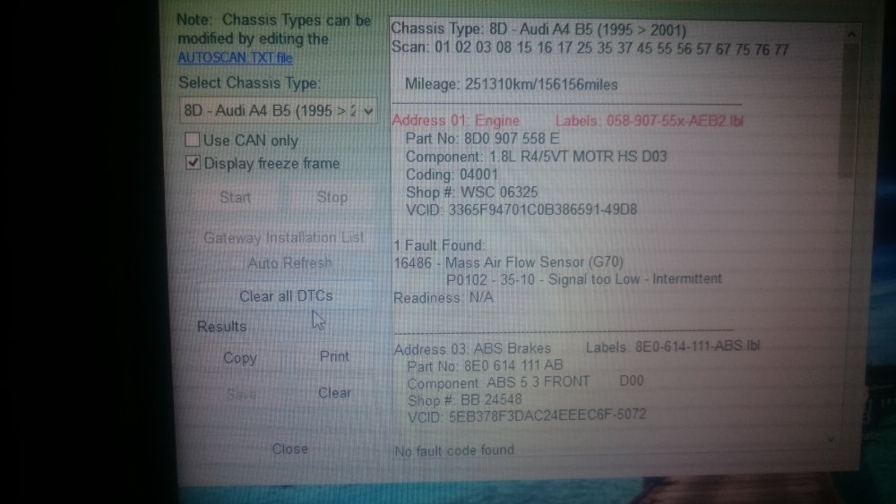

audi turbo Publicado 20 de Junio del 2017 Autor Denunciar Publicado 20 de Junio del 2017 El vagcom me ds error de caudalimetro pero esos tirones pueden ser de él?le hace subir tanto la presion del turbo?la watesgate como la puedo comprobar? Responder

audi turbo Publicado 25 de Junio del 2017 Autor Denunciar Publicado 25 de Junio del 2017 Le pasado el vagcom y me pone caudalimetro,pero si pisas suave apenas se percibe,solo se nota cuando apretas un poco que es imposible de andar. Responder
audi turbo Publicado 27 de Junio del 2017 Autor Denunciar Publicado 27 de Junio del 2017 esto es el unico fallo que me da el vag com,pero es del caudalimetro fijo o no?he dso una vuelta con el desconectao y pega algun tiron pero no tanto como con el conectado. Responder

jhonysen Publicado 28 de Junio del 2017 Denunciar Publicado 28 de Junio del 2017 Hombre, lo suyo ahora sería hacer un log, como te han comentado más arriba. De todas formas, con esos errores y si dices que con el caudalímetro desconectado va mejor, pues puede que sea de ahí. Seguro y fijo en esta vida no hay nada compañero Responder
A4B51.8T Publicado 1 de Julio del 2017 Denunciar Publicado 1 de Julio del 2017 En 27/6/2017 a las 21:01, audi turbo dijo: esto es el unico fallo que me da el vag com,pero es del caudalimetro fijo o no?he dso una vuelta con el desconectao y pega algun tiron pero no tanto como con el conectado. A un compi le paso lo mismo, pero sin los picos de soplado, solo tirones y era el manguito grueso que va del turbo al cajón del filtro. Toma aire por la raja antes del cauda y no ser leido por el maff y provoca ese fallo, por que dice lectura en bajas insuficiente, siendo un fallo intermitente. Este motor al ser por maff, si desconectas el cauda, se queda con un soplado de 0.3 aprox o quizás algo menos, sin nada de chicha. Responder
