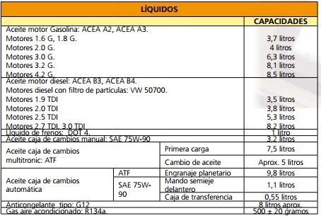

keno82 Publicado 19 de Junio del 2017 Denunciar Publicado 19 de Junio del 2017 hola compis e perdido los papeles de mantenimiento y nose cuantos litros de aceite motor le entra al. AUDI A4 2.5 TDI V6 163CV DEL 2004 gracias Responder

batanson Publicado 19 de Junio del 2017 Denunciar Publicado 19 de Junio del 2017 (editado) http://carerac.com/aceite_motor/audi/a4.html Bienvenido Keno82. Aquí tienes la lista por motores y códigos. Espero que te sirva de ayuda. Un saludo. Editado 19 de Junio del 2017 por batanson Responder

keno82 Publicado 20 de Junio del 2017 Autor Denunciar Publicado 20 de Junio del 2017 gracias batanson no esta el de (2004 BCZ) a y el problema BDG: 2006 Sintético 5w30 5.3 2005 Sintético 5w30 5.3 AKE 2004 Sintético 5w40 7.2 2003 Sintético 5w40 7.2 2002 Sintético 5w40 7.2 BAU 2004 Sintético 5w40 7.2 2003 Sintético 5w40 7.2 2002 Sintético 5w40 7.2 AFB 2001 Sintético 5w30 5.5 2000 Sintético 5w30 5.5 1999 Sintético 5w30 5.5 1998 Sintético 5w30 5.5 AKN 2001 Sintético 5w30 5.5 2000 Sintético 5w30 5.5 1999 Sintético 5w30 5.5 Responder
