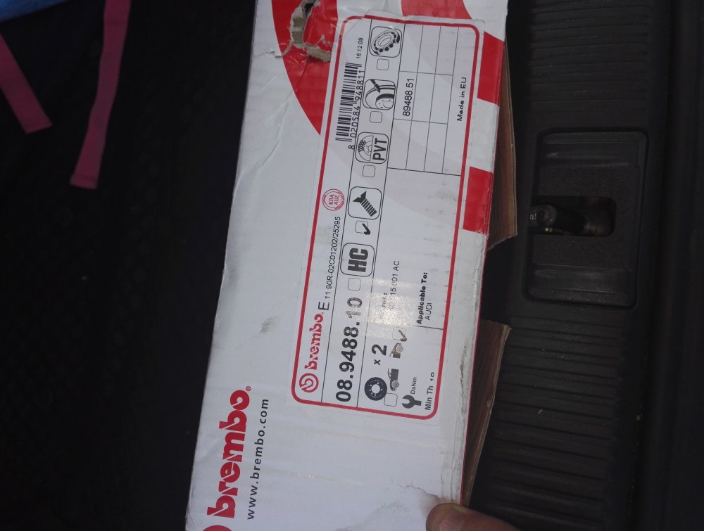

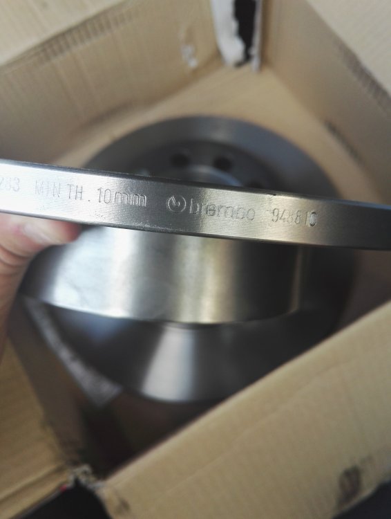

Pues el problema no es otro que al montarlos teniendo en cuenta q los pedí bajo ref,código de motor y motorización el juego trasero de discos de mi a3 8pa 2009,el tema es q al soltarlos en el taller y montar los nuevos me comentan q no valen por que el espesor del disco es de 10mm y que pega contra el portapinzas y no gira,que tienen que ser de 8mm de espesor,he consultado muchas web de recambios y todos ponen que son de 10mm!! Entonces cuál es el problema??si es q lo hay?o realmente los discos traseros son de 8mm de espesor??gracias por las respuestas por cierto son de 256mm de diametro
Son los 3 tipos que me aparecen.

Si pero el problema no son las pinzas es el portapinzas soporte que pegaba contra el disco y no dejaba girarlo por esos 2mm de más de grosor
