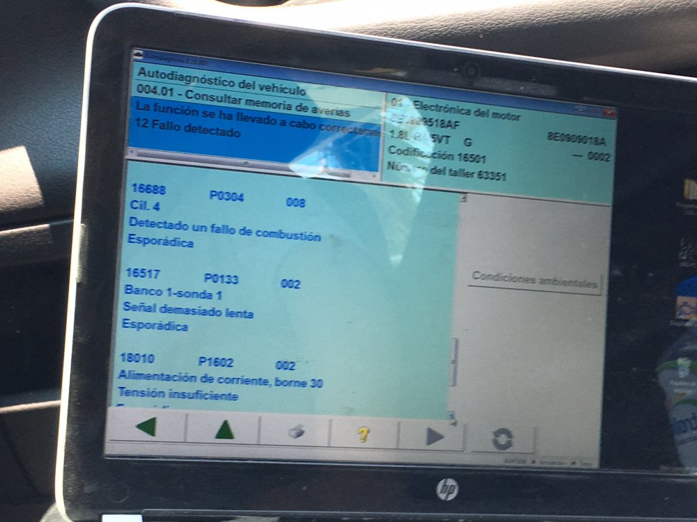

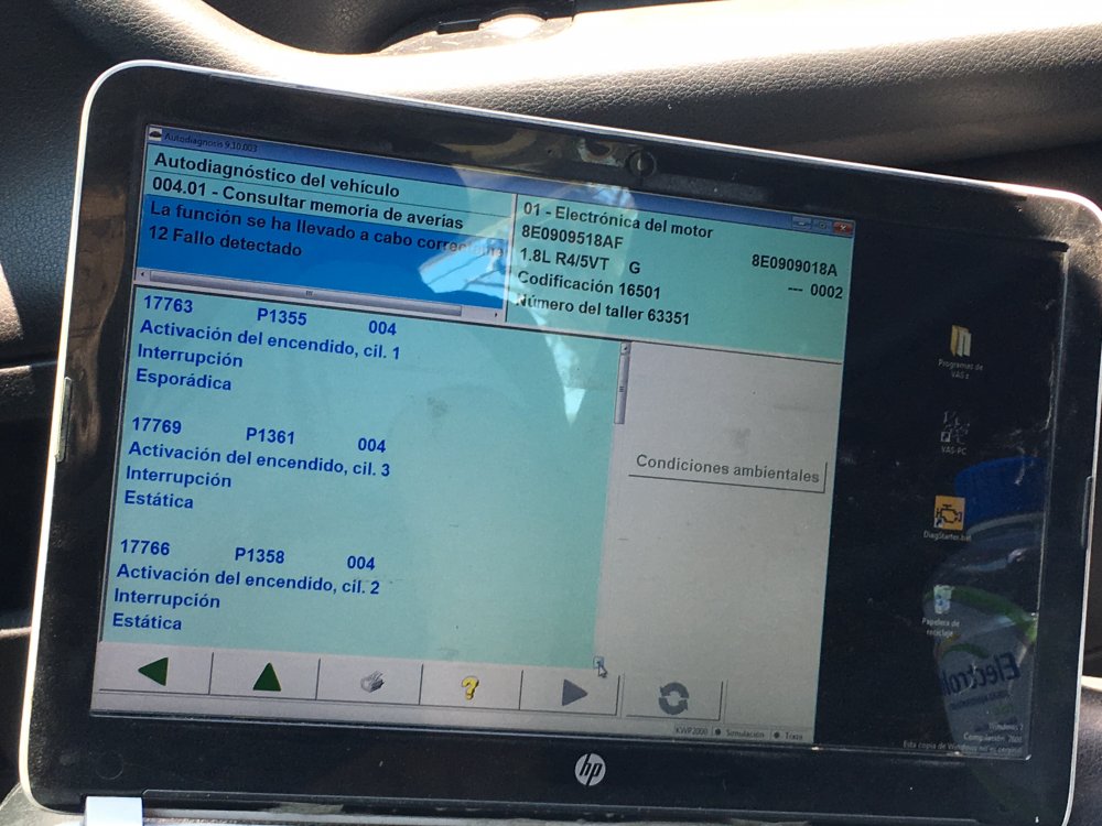

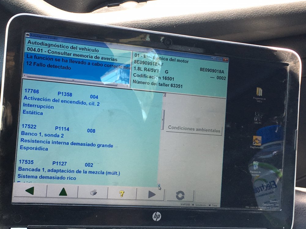

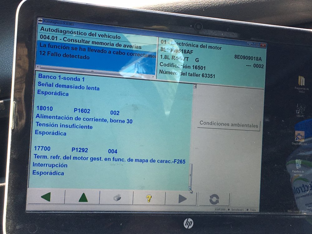

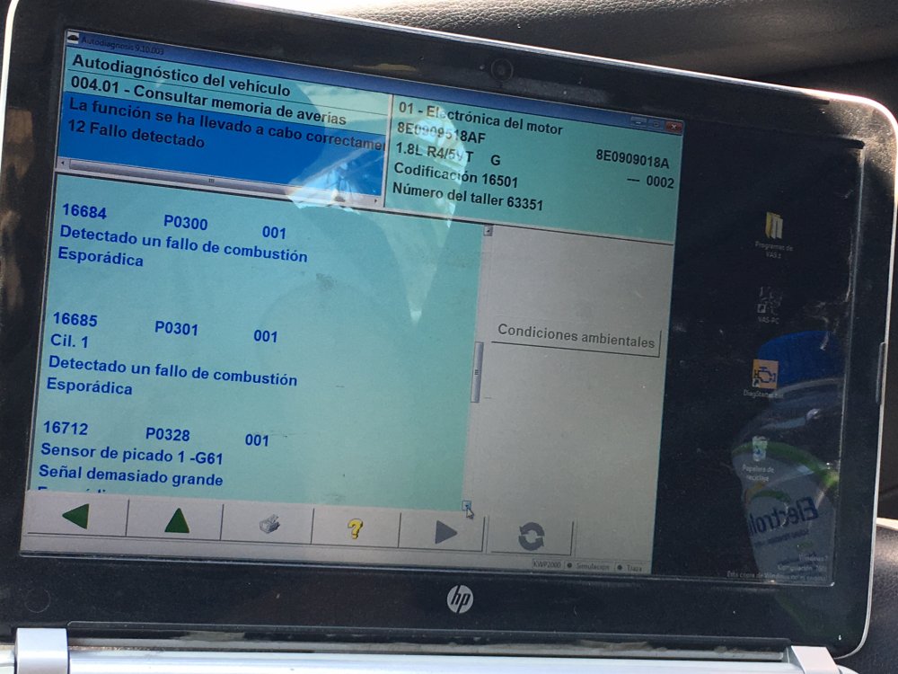

cosmos 30 Publicado 20 de Junio del 2017 Denunciar Publicado 20 de Junio del 2017 Hola compañeros buena noche para ustedes, desde hace ya un buen tiempo tengo un problema con el encendido de mi Audi A4 1.8T motor AMB yo se que es un fallo que esta mas que documentado aquí y en otros foros pero aun no encuentro solución a mi situación, tristemente planeo ya vender mi coche y quisiera resolverlo o nadie me ofrecerá ni dos duros con un coche fallando así, la cuestión es que lleve el coche a el scanner y tengo los codigos P1355, P1361, P1358, P0300, P0301, P0304 y P1602 alguien sabe si la falla de algún sensor produzca los primeros errores? ya cambie motor de arranque, batería, sensor de posición de cigüeñal, MAF, que pruebas puedo hacer para ir decantando? gracias y saludos desde Mexico. P.D en agosto voy de visita y puedo llevar algo de delicioso tequila añejado Responder

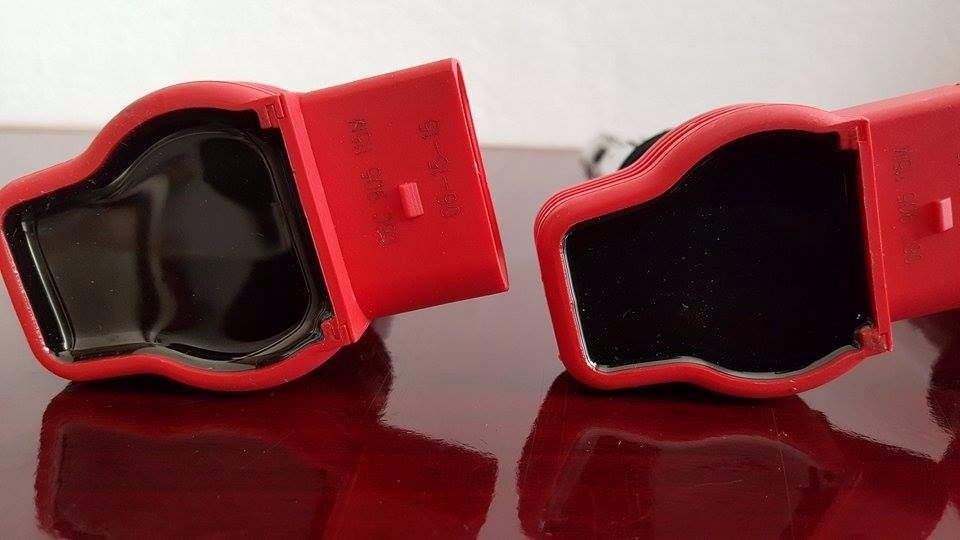

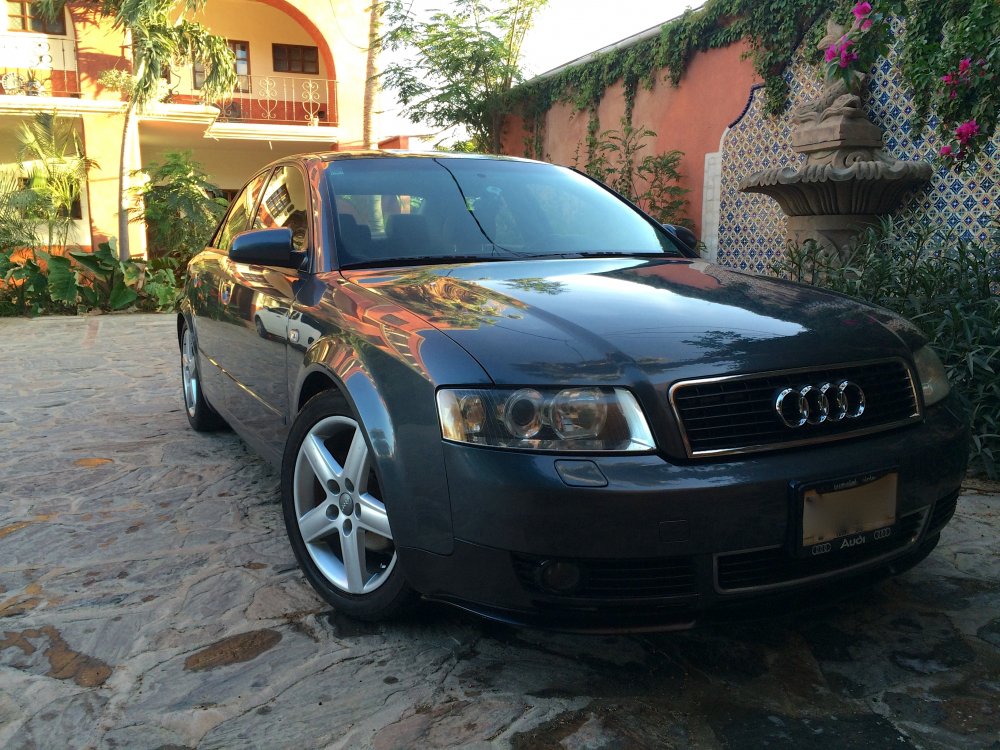

cosmos 30 Publicado 25 de Junio del 2017 Autor Denunciar Publicado 25 de Junio del 2017 Hola compañeros pues sigo aquí buscando la solución, viendo los códigos me parece que tengo un corto en los cables de bobinas o una tierra mal puesta, lo que creo es que al calentarse esos cables derivan la negra y por eso mi fallo de potencia, limp mode y el ruido del motor, estuve revisando las tierras y creo solo hay dos una en la pared trasera del motor del cerca del boost del freno y la de la tapa del motor, de verdad que ya sueño con esto y lo peor es que en frío el coche ni s escucha va fino como la seda y acelera continuamente pero en caliente y después intentar encenderlo es un infierno, el lunes voy a el eléctrico y se lo dejare que revise todo el cableado , relays y fusibles, una pregunta puede que la bomba de gasolina se caliente y falle? gracias y tengan buen fin de semana P.D ya me presente antes pero agrego unas fotos del herido.. Responder
Carlisu84 Publicado 25 de Junio del 2017 Denunciar Publicado 25 de Junio del 2017 hace 14 horas, cosmos 30 dijo: puede que la bomba de gasolina se caliente y falle? si claro, ademas se de casos que se han llegado a derretir dentro del deposito, tanto en gasolina como en diesel. que raro se me hace ver un coche de estos con la matricula delantera pequeña, muy bonito que esta! Responder
