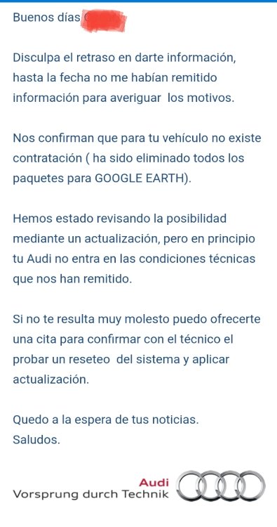

alagar27 Publicado 20 de Enero del 2021 Denunciar Publicado 20 de Enero del 2021 (editado) hace 47 minutos, Shadax dijo: Sí, lo que te dijeron es cierto: Los modelos anteriores a junio de 2016 no soportan la actualización. Bueno posteriores hay algunos que no sobretodo los que lleven procesador nvidia porque el mio es posterior a julio de ese año, justo entregado en septiembre y mmi plus actualizado a ultima version disponible y nada aunque ahora la licencia no este activa pero antes si y seguia sin poder verla la capa google earth Editado 20 de Enero del 2021 por alagar27 Responder

alagar27 Publicado 21 de Enero del 2021 Denunciar Publicado 21 de Enero del 2021 (editado) hace 6 horas, Shadax dijo: Estamos hablando de MMI Basic y por eso la cosa es bien distinta a tu caso. En junio de 2016 comenzaron a montar eSIM a los MMI Básicos y no sé si a los Plus también... Pero supongo que no, dado tu caso. De acuerdo. Y si, yo tengo esim como imagino tiene el compañero ya que sino antes no habria tenido la vista satelite de google asi que depende tambien de otra cosa a parte de la esim Aun asi estoy esperando me informen desde el concesionario pero parece que como dije por el procesador no se podra tener la nueva vista satelite Editado 21 de Enero del 2021 por alagar27 Responder

alagar27 Publicado 21 de Enero del 2021 Denunciar Publicado 21 de Enero del 2021 hace 31 minutos, nacho97 dijo: Hola Alagar, el coche lo compré en Diciembre de 2016, pero me consta que era de Julio de ese año. En mi caso, la consulta fue muy rápida, fue suficiente con introducir la llave en el lector de llaves que tienen en el taller de AUDI y, al momento, ya me dijeron si era o no compatible con la actualización. En mi caso, ninguna queja Y sí, yo tengo el MMI básico Saludos y Suerte Me alegro compañero, a mi me han dicho esto pero yo ya actualice mi mmi plus asi que seguramente no pueda y mi a4 es de septiembre 2016. Responder

alagar27 Publicado 21 de Enero del 2021 Denunciar Publicado 21 de Enero del 2021 hace 40 minutos, nacho97 dijo: Vaya. Prueba de todos modos a realizar la prueba que te indican. Ya nos dirás Un saludo Lo hare ya que no tengo garantia ya y aunque veran ya tengo ultima actualiazion no creo digan nada aunque lo que me preocupa es perder cosas que tenga activadas o algo A ver si consigo me dejen coche cortesia ya que no vivo cerca y almenos aprovechar el tiempo que este actualizandose y eso Responder
Apenasa Publicado 22 de Enero del 2021 Denunciar Publicado 22 de Enero del 2021 Yo tengo el mismo problema, y en el concesionario me han dicho por el bastidor, que la fecha de fabricación es de Octubre de 2016 y no me vale la actualización. Pero según os leo no se si fiarme. Esto me pone el MMI, os dice algo?? Drivers teléfono10.446.287Versión de software : 0678Información del softwareDriversCLU6_MMX2_AU_ER_G22_306PROD-1Versión de base de datos de navegaciónV03959802DE 0175 ECE 2019 Gracias de antemano Responder
alagar27 Publicado 22 de Enero del 2021 Denunciar Publicado 22 de Enero del 2021 hace 5 horas, Apenasa dijo: Yo tengo el mismo problema, y en el concesionario me han dicho por el bastidor, que la fecha de fabricación es de Octubre de 2016 y no me vale la actualización. Pero según os leo no se si fiarme. Esto me pone el MMI, os dice algo?? Drivers teléfono10.446.287Versión de software : 0678Información del softwareDriversCLU6_MMX2_AU_ER_G22_306PROD-1Versión de base de datos de navegaciónV03959802DE 0175 ECE 2019 Gracias de antemano Tienes lo mismo que yo y segun mi concesionario tampoco se puede Responder
nacho97 Publicado 22 de Enero del 2021 Denunciar Publicado 22 de Enero del 2021 hace 9 horas, Apenasa dijo: Yo tengo el mismo problema, y en el concesionario me han dicho por el bastidor, que la fecha de fabricación es de Octubre de 2016 y no me vale la actualización. Pero según os leo no se si fiarme. Esto me pone el MMI, os dice algo?? Drivers teléfono10.446.287Versión de software : 0678Información del softwareDriversCLU6_MMX2_AU_ER_G22_306PROD-1Versión de base de datos de navegaciónV03959802DE 0175 ECE 2019 Gracias de antemano Veo que para los que tenéis MMI plus no aplica la fecha de mediados de Junio. Será tema de componentes electrónicos, procesador, etc Responder
alagar27 Publicado 22 de Enero del 2021 Denunciar Publicado 22 de Enero del 2021 hace 8 horas, nacho97 dijo: Veo que para los que tenéis MMI plus no aplica la fecha de mediados de Junio. Será tema de componentes electrónicos, procesador, etc asi es, sobretodo procesador ya que si es nvidia parece no es compatible con la nueva vista satelite actual. Responder
