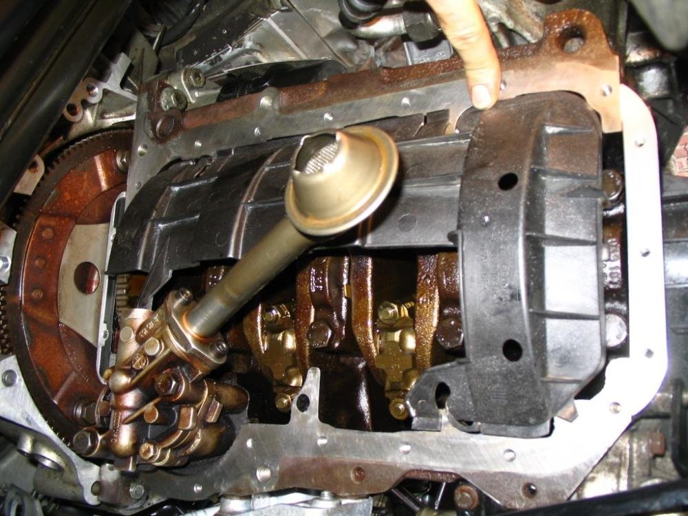

seresmi Publicado 21 de Junio del 2017 Denunciar Publicado 21 de Junio del 2017 Igual tiene el "filtro" de la bomba lleno de mier-da y le cuesta chupar ... Saludos. Responder
Lwlm586 Publicado 22 de Junio del 2017 Denunciar Publicado 22 de Junio del 2017 hace 16 horas, seresmi dijo: Igual tiene el "filtro" de la bomba lleno de mier-da y le cuesta chupar ... Saludos. Casi seguro esto, puede ser el colector de la bomba de aceite, tendrías que quitar el cárter y limpiarlo, otros solo hacen varios cambios, ponen aditivos hasta que sale todo. Responder

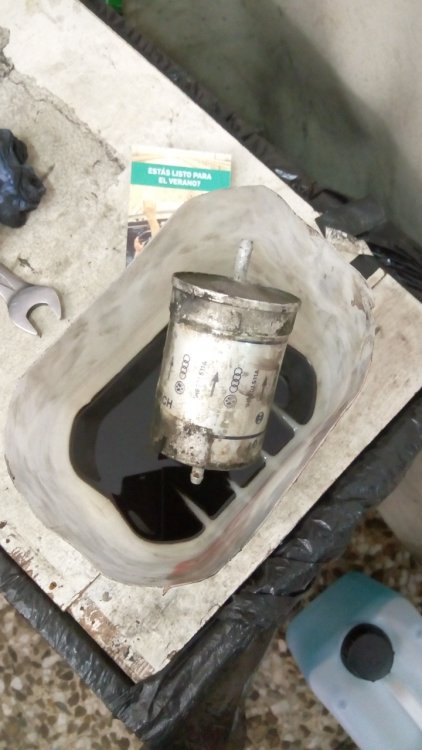

Fitocm2012 Publicado 22 de Junio del 2017 Autor Denunciar Publicado 22 de Junio del 2017 hace 4 horas, Lwlm586 dijo: Casi seguro esto, puede ser el colector de la bomba de aceite, tendrías que quitar el cárter y limpiarlo, otros solo hacen varios cambios, ponen aditivos hasta que sale todo. Y esa pieza donde esta?? Porque seguro que es eso. Porque mi mecánico me cambió el filtro de combustible y salía la gasolina negra, no lo habían cambiado nunca. Responder
Fitocm2012 Publicado 22 de Junio del 2017 Autor Denunciar Publicado 22 de Junio del 2017 Quiero decir, que ha debido de tener un mantenimiento tan pésimo que con 270.000 kilómetros me espero encontrar cualquier cosa en el coche. Responder
seresmi Publicado 22 de Junio del 2017 Denunciar Publicado 22 de Junio del 2017 Eso está dentro del motor, en el carter inferior, acoplado a la bomba del aceite. Saludos. Responder
