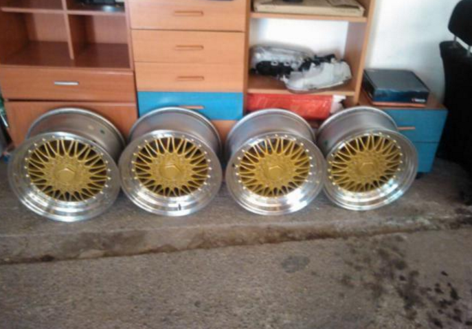

Audi80CabrioAsturias Publicado 22 de Junio del 2017 Autor Denunciar Publicado 22 de Junio del 2017 He visto estas llantas en wallapop, y el modelo me encanta, ademas de que he visto un 80 cabrio del mismo color que el mio y le quedan de vicio. La duda es ¿las puedo montar en mi coche sin mas o tengo que homologar? Y en caso de poder, ¿que medida de neumatico tendria que montarles? Empiezo a ser demasiado pregunton... jeje Responder

Davidd1983 Publicado 23 de Junio del 2017 Denunciar Publicado 23 de Junio del 2017 Hola, bienvenido al foro. Respecto a tus dudas no solucionadas: La filtración de agua a través de la luneta puede ser debido a dos factores: 1.- Entre el plástico y la lona lleva una cordón de butilo. Quizá con el tiempo se haya deteriorado. De ser así habría que descoser la luneta o desmontarla mediante cremallera (el proceso no es sencillo). El tipo de montaje depende del año de fabricación, creo que cambio en el 97... Llegado ese punto quizá convendría montar la luneta nueva... El cordón de butilo que se utiliza para el sellado lleva un cable que hay que alimentar a 12 voltios durante un tiempo en el montaje para que alcance temperatura y quede bien adherido.... 2.- En cualquier recoveco de la capota se tiende a acumular suciedad, humedad y moho... Es muy normal que la luneta tenga alguna fisura por sus bordes y de ahí que se filtre el agua... El tema de las llantas parece que por tornilleria si te vale, la nuestra es 4x108. El ancho de la llanta es 8,5 pulgadas; para que el neumático pise bien necesitas una 225 y de perfil para que sea equivalente y no tengas problema en itv será de 45... Aun así mira en ficha técnica la medida de origen y en cualquier comparador asegúrate. En el anuncio falta la información sobre el ET. Pregúntale al anunciante. El ET es la distancia que hay entre la mitad de la llanta (en este caso la mitad de las 8,5 pulgadas) a la distancia de la llanta donde apoya en el buje... Un ET menor hará que la llanta sobresalga más. Un ET mayor hará que la llanta sobresalga menos. Para ese ancho de llanta debería ser 35 (si no es menos) para que no te roce en la suspensión. Saludos, y a disfrutarlo Responder

VIX Publicado 23 de Junio del 2017 Denunciar Publicado 23 de Junio del 2017 Bienvenido al foro! A mi las llantas me gustan, le quedan bien a éste tipo de coches. Responder
RomuloTDI Publicado 23 de Junio del 2017 Denunciar Publicado 23 de Junio del 2017 Aqui en UK, cerca de donde vivo, de camino a mi lugar de trabajo, hay un cabrio B4 con llanta OldRS4 en 17 que le quedan geniales. s2. Responder

Audi80CabrioAsturias Publicado 24 de Junio del 2017 Autor Denunciar Publicado 24 de Junio del 2017 En 23/6/2017 a las 13:31, VIX dijo: Bienvenido al foro! A mi las llantas me gustan, le quedan bien a éste tipo de coches. Gracias! La verdad yo he visto uno, y aunque era reacio al dorado, le quedan bien. Saludos. Responder
