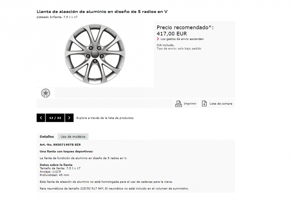

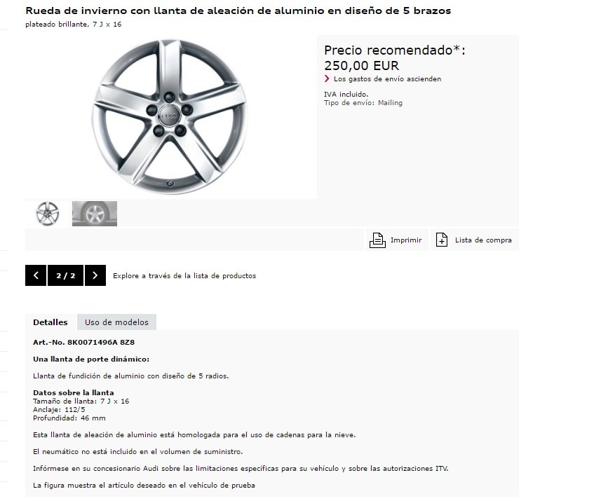

Ninchy Publicado 22 de Junio del 2017 Denunciar Publicado 22 de Junio del 2017 Buenos días a todos/as, Necesito vuestra ayuda una vez mas, estoy pensando en cambiar las llantas y ya de paso los amortiguadores, en cuanto a lo segundo entiendo que en el conce sabran que modelos son dado que quiero poner los mismos que lleva hasta ahora, en cambio respecto a las llantas, por mas que miro, no encuentro modelos originales para el coche, no se si es que no hay o es que estoy mirando donde no es, pero solo he encontrado estas pero no entiendo muy bien eso de 7J, y las que lleva el mio ahora son las de la otra foto, no es mi coche pero son iguales, jeje entonces a ver si me podeis indicar un poquito. espero vuestra ayuda, muchas gracias y un saludo, Responder
Ninchy Publicado 22 de Junio del 2017 Autor Denunciar Publicado 22 de Junio del 2017 Perdón, se me olvido indicar que son de 16" y el neumático que lleva actualmente, es 225/55 R16 95Y Responder
Tineo Publicado 22 de Junio del 2017 Denunciar Publicado 22 de Junio del 2017 hace 25 minutos, Ninchy dijo: ...por mas que miro, no encuentro modelos originales para el coche, no se si es que no hay o es que estoy mirando donde no es, pero solo he encontrado estas pero no entiendo muy bien eso de 7J, 7J significa el ancho de llanta: 7 pulgadas es el adecuado para anchura de neumático 205 a 225. en 16" tienes muy pocas opciones, recuerda que requieres un buje 66.6 y que el et sea acorde para el a4 B8 en tu caso esperaría a agotar tus neumáticos y saltar al menos a llanta 17"; un diametro muy equilibrado, mucho más bonitas y con más variantes disponibles. Responder
Ninchy Publicado 22 de Junio del 2017 Autor Denunciar Publicado 22 de Junio del 2017 Gracias Tineo, el problema es q los neumáticos son nuevos entonces necesito de 16 ya más adelante veré en cambiar a 17. Entonces esa q he puesto arriba sirviria para el coche porque no pone nada del buje, donde se puede ver eso? Responder
Tineo Publicado 22 de Junio del 2017 Denunciar Publicado 22 de Junio del 2017 hace 2 horas, Ninchy dijo: Gracias Tineo, el problema es q los neumáticos son nuevos entonces necesito de 16 ya más adelante veré en cambiar a 17. Entonces esa q he puesto arriba sirviria para el coche porque no pone nada del buje, donde se puede ver eso? Si la referencia tiene prefijo 8K0 ya tiene el buje apropiado para tu coche y te servirían perfectamente Responder
Ninchy Publicado 22 de Junio del 2017 Autor Denunciar Publicado 22 de Junio del 2017 Muchas gracias Tineo por responder tan rapido, pero me queda la siguiente duda, creo que mi coche es 7,5 J x 16 ET 45 o 46, las llantas de mas arriba son 7J, por lo que me has explicado antes y si no he entendido mal, con la llanta de la foto es decir, la de 7J pareceria mas delgada que con la de 7,5 J? Responder
Wannaky Publicado 22 de Junio del 2017 Denunciar Publicado 22 de Junio del 2017 hace 9 minutos, Ninchy dijo: Muchas gracias Tineo por responder tan rapido, pero me queda la siguiente duda, creo que mi coche es 7,5 J x 16 ET 45 o 46, las llantas de mas arriba son 7J, por lo que me has explicado antes y si no he entendido mal, con la llanta de la foto es decir, la de 7J pareceria mas delgada que con la de 7,5 J? Es media pulgada mas estrecha la 7J, pero si juegas con el ET, podrás dejarlas mas metidas o mas sacadas... Sds... Responder

Ninchy Publicado 31 de Julio del 2017 Autor Denunciar Publicado 31 de Julio del 2017 Buenas a todos y todas, y gracias por las respuestas, la verdad que soy un poco "puñetero" con el tema, y cambio de opinión cada dos por tres jeje, haciendo caso a vuestros consejos, y revisando la ficha técnica del coche, hay una cosa que no me cuadra la verdad, en la misma a parte de ponerte las homologaciones de ruedas, en la parte principal, donde pone cilindrada y demás, pone un apartado neumaticos (la verdad que no me habia fijado nunca) y pone la siguiente medida: 225/50 R17 94 Y, no entiendo mucho del tema la verdad, pero entiendo que esas son las medidas (de rueda y por lo tanto de llanta de 17) con la que salio el coche de fabrica, por lo tanto no me cuadro que lleve una llanta de 16 con la siguientes medidas:225/55 R16 95Y, a ver si alguno me podéis decir si estoy en lo cierto. Por otra parte, he visto estas llantas, y no se si alguna las llevara, para ver que tal quedarían o si no cual me recomendais vosotros, espero vuestras respuestas, Muchas gracias como siempre y un saludo, Responder
