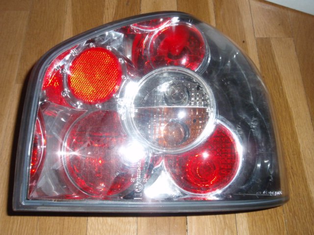

FlechaDePlata Publicado 22 de Junio del 2017 Denunciar Publicado 22 de Junio del 2017 Hola a todos!!! Lleveba ya tiempo sin entrar por aqui y se me ha borrado mi cuenta... alguno me puede recordar con este mismo nick por el año 1999, aun sigo con mi A3 8l. A ver si alguien me puede ayudar. Puse unos pilotos traseros tipo lexus, al poco de comprarlo nuevo... nunca he tenido problemas de ITV hasta esta ultima vez. Me dicen que no está grabada la hologación de los catadriopticos en los pilotos y no me los quieren pasar. Alguien tiene homologación de estos pilotos, para presentarla??? agradeceria mucho si alguien me la puede facilitar o algo de luz en el tema. Modelo AD026-BERW2 (Importado por AURGI.S.L.) Las homologaciones marcadas en el piloto son: S1 02 AR 00 F 2a R 00 01 02 (E9) 1119 Flecha apuntado parte exterior del coche KS-AD026 (en la esquina mas esterior) He llamado a atencion al cliente de tiendas AURGI... pero no me han hecho ni caso...y algún comercio online, que los sigue vendiendo en china con mismo resultado. Catadrioptico tiene, eso si... pero dicen que no homologado... ha alguien le ha pasado algo asi? Nadie se ha dado cuenta si es ilegal, en tantos años???? Responder

FlechaDePlata Publicado 23 de Junio del 2017 Autor Denunciar Publicado 23 de Junio del 2017 Gracias Ivan20V por responder! Ya me hacen dudar, si están con una de sus conspiraciones alienigenas en la ITV... o realmente ese piloto es ilegal y nadie se ha dado cuenta en 10 años que lleva puesto.... Según ITV, tiene que tener los marcados de homologación de todos los elementos que componen el conjunto del piloto, en el mismo piloto. Tiene de luz stop (S1), marcha atras (AR), niebla (F), intermitente (2a), posición (R)... Pero no del catadioptrico, que deberia ser (I) Ademas del (E9), claro... El catadioptrico, si lo lleva incorporado (se puede ver en la foto), pero no se si está homologado y se les olvidó grabarlo... o no es obligatorio grabarlo... no se, la verdad. Alguien sabe si es obligatorio poner los marcados de todos los elementos en el piloto? También sería importante, si alguien tiene la homologación del fabricante. Responder
Markazos Publicado 3 de Julio del 2017 Denunciar Publicado 3 de Julio del 2017 En 23/6/2017 a las 23:40, FlechaDePlata dijo: Gracias Ivan20V por responder! Ya me hacen dudar, si están con una de sus conspiraciones alienigenas en la ITV... o realmente ese piloto es ilegal y nadie se ha dado cuenta en 10 años que lleva puesto.... Según ITV, tiene que tener los marcados de homologación de todos los elementos que componen el conjunto del piloto, en el mismo piloto. Tiene de luz stop (S1), marcha atras (AR), niebla (F), intermitente (2a), posición (R)... Pero no del catadioptrico, que deberia ser (I) Ademas del (E9), claro... El catadioptrico, si lo lleva incorporado (se puede ver en la foto), pero no se si está homologado y se les olvidó grabarlo... o no es obligatorio grabarlo... no se, la verdad. Alguien sabe si es obligatorio poner los marcados de todos los elementos en el piloto? También sería importante, si alguien tiene la homologación del fabricante. Tus luces están completamente homologadas y son completamente legales. La E9 es la homologación europea de algún país europeo, por lo tanto son legales. Salvo que carecen de catadióptrico al igual que las mías, solo tienes que comprar un catadióptrico homologado y pegarlo abajo las luces o al lado. Personalmente lo pego allí en la ITV delante de ellos, me hacen una foto y a veces hasta los despego delante de ellos después de que me hagan la foto, los chicos lo saben que los voy a quitar en cuando salga. Adjunto foto. Responder
FlechaDePlata Publicado 3 de Julio del 2017 Autor Denunciar Publicado 3 de Julio del 2017 Gracias por responder Markazos, entonces tienen razon en la ITV? Tiene catadrióptricos pero sin homologar... Tus pilotos tienen tambien puesto un catadióptrico sin homologar? o simplemente no trae puesto ninguno? Al final me veo pegando unos homologados como tu. A ver si consigo de algun lado la homolagacion, lo mismo suena la flauta. Responder

Torreiro Publicado 19 de Julio del 2017 Denunciar Publicado 19 de Julio del 2017 Te ponen pegas porque no llevan catadriópticos, ya que si el faro está homologado no tiene problema. Compra dos y pónselos cuando vayas a pasar la ITV y luego se los quitas, es la mejor solución. Responder
FlechaDePlata Publicado 19 de Julio del 2017 Autor Denunciar Publicado 19 de Julio del 2017 hace 32 minutos, Torreiro dijo: Te ponen pegas porque no llevan catadriópticos, ya que si el faro está homologado no tiene problema. Compra dos y pónselos cuando vayas a pasar la ITV y luego se los quitas, es la mejor solución. Si el problema es que SI los lleva, pero no se si estan homologados o no. De tiendas Aurgi, me dicen que no pueden localizar la homologación, porque han cambiado de sociedad. Al final me veo con los catadriópticos de quita y pon en la guantera del coche. Responder
Torreiro Publicado 20 de Julio del 2017 Denunciar Publicado 20 de Julio del 2017 hace 12 horas, FlechaDePlata dijo: Si el problema es que SI los lleva, pero no se si estan homologados o no. De tiendas Aurgi, me dicen que no pueden localizar la homologación, porque han cambiado de sociedad. Al final me veo con los catadriópticos de quita y pon en la guantera del coche. Pues si los lleva casi seguro que no están homologados, haz eso que dices de quita y pon y así no tendrás problemas. Responder
