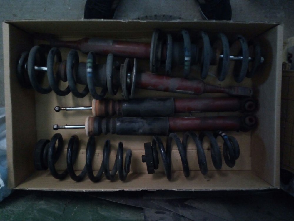

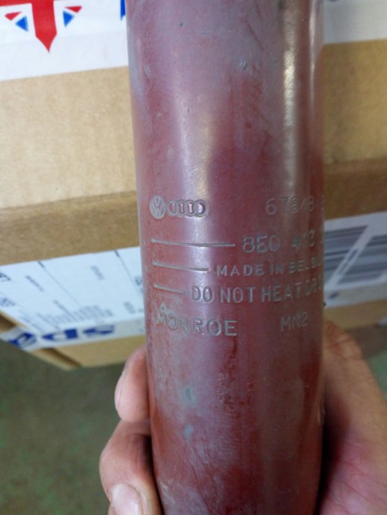

Richaravanti Publicado 23 de Junio del 2017 Denunciar Publicado 23 de Junio del 2017 Bueno me dejan a buen precio unos amortiguador es y muelles de un 2.0tfsi 200 CV quattro sline berlina b7..la duda que tengo es si los podría montar en un Avant 2.0 tdi 140cv b7.las imágenes son los amortiguadores que me venden y el coche donde se montarían si se pudiese. Que me decís. Saludos. Responder
P4nxO Publicado 23 de Junio del 2017 Denunciar Publicado 23 de Junio del 2017 Yo creo recordar que NO se puede, por modelo (berlina vs. avant) y por tema de motorización, puede que te quede levantado de delante o muy picado... Igualmente, los que saben más del tema que se pronuncien a ver Saludos! Responder
Carlisu84 Publicado 23 de Junio del 2017 Denunciar Publicado 23 de Junio del 2017 buenos dias! lo que dice el amigo P4nxO es cierto, no sirve de berlina a avant y viceversa. Partimos de la base de que los amortiguadores si te valen. pero; El tema del peso en estos coches es muy influyente. Los muelles vienen tarados para los diferentes pesos de los vehiculos y un avant pesa mas que un berlina porlo que si se lo pones los muelles el coche quedara como un ALLROAD. Si el coche el QUATTRO y al que se lo pones no, idem de lo anterior. Si el coche es Diesel y al que se lo pones es gasolina idem Si puedes quedate con los amortiguadores y metele unos muelles eibach o HR el coche ganara muchisimo. Responder

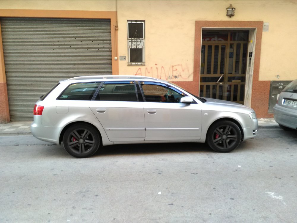

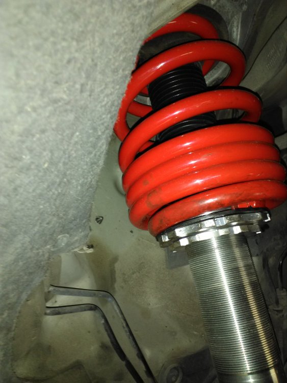

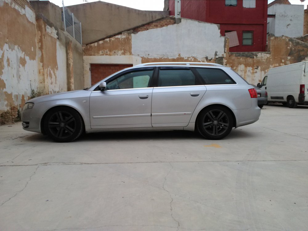

Richaravanti Publicado 21 de Julio del 2017 Autor Denunciar Publicado 21 de Julio del 2017 (editado) Bueno ya estan montaditas y funcionan de maravilla se agarran muy bien .,he notado un cambio impresionante,ya que llevaba los de casa con muelles cortos homologados. Pero nada que ver con esto. Ahora estoy con los tramites de la homologacion. Os paso unas fotos. Editado 21 de Julio del 2017 por Richaravanti Repetida Responder

Carlisu84 Publicado 21 de Julio del 2017 Denunciar Publicado 21 de Julio del 2017 hace 51 minutos, Richaravanti dijo: Bueno ya estan montaditas y funcionan de maravilla se agarran muy bien .,he notado un cambio impresionante,ya que llevaba los de casa con muelles cortos homologados. Pero nada que ver con esto. Ahora estoy con los tramites de la homologacion. Os paso unas fotos. te ha quedado planchado!!! Con respecto a las taloneras, retros y parrilla en negro, particularmente solo pintaria la parrilla en negro. Yo pinte las taloneras en negro (mi coche es rojo) y la verdad que no le quedan muy bien. Cuestion de gustos como siempre Responder
merchi Publicado 25 de Julio del 2017 Denunciar Publicado 25 de Julio del 2017 el coche queda muy bien esteticamente pero esos muelles con esa compresion que tienen nunca te funcionaran bien,van muy forzados y se deformaran si es que no se te parte antes.un saludo Responder
