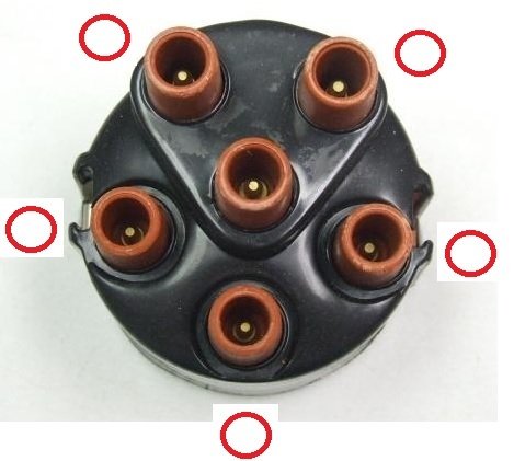

psxpc Publicado 25 de Junio del 2017 Denunciar Publicado 25 de Junio del 2017 Hola amigos, que tal todos me imagino que bien, yo bastante jodido, Tengo cáncer en un pulmón pero estoy contento por estar aún vivo. Bueno ya se que esto no viene al caso, lo mio era preguntar quien me puede decir cuál es el cilindro No 1, 2, 3, 4, 5 en un motor de un Audi 80 2.3 del año 94 según la figura que os mando. Gracias a to2 y salu2... Responder
psxpc Publicado 25 de Junio del 2017 Autor Denunciar Publicado 25 de Junio del 2017 Pues la figura no salió voy a comer y vuelvo Responder
psxpc Publicado 25 de Junio del 2017 Autor Denunciar Publicado 25 de Junio del 2017 Parece que ahora si. Pues eso a ver quien me enumera en esa foto los 5 cilindros de mi 80 2.3E Muchas gracias................ Responder
Carlisu84 Publicado 25 de Junio del 2017 Denunciar Publicado 25 de Junio del 2017 Hablando de memoria creo recordar que empezando por la izq. (A las 9) seria el primero y luego en sentido horario el resto. Después donde debes cambiar los cableses en el.motor para que la haga chispa a su tiempo. En el motor creo que era 1-3-2-4-5 Responder
psxpc Publicado 25 de Junio del 2017 Autor Denunciar Publicado 25 de Junio del 2017 El orden de encendido es 1-2-4-5-3, pero lo que necesito saber es cuales son el 1-2-4-5-3 en la tapa del distribuidor. Gracias Carlisu84 por tu respuesta. Salu2... Responder

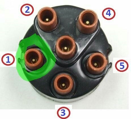

MorgarV6 Publicado 26 de Junio del 2017 Denunciar Publicado 26 de Junio del 2017 Buenas tardes! Disculpa por la pésima calidad de la foto! Esto es de un s2, que será el mismo orden que el 2.3 5 cilindros. Recuperate!! Un saludo Responder
psxpc Publicado 27 de Junio del 2017 Autor Denunciar Publicado 27 de Junio del 2017 Pues muchas gracias amigo MorgarV6, aunque este gráfico ya lo tengo, y sí es igual al de mi 80 normal, en la foto que puse más arriba de una tapa real ¿cual es el 1?. Disculpa tanta jodencia, en el papel si lo veo claro pero al verlo en la tapa real no sé cuál es el 1-2-etc. aunque al saber el 1 ya me vale los demás siguen en el sentido de la flecha de rotación de las agujas del reloj 1-2-4-5-3- Muchas gracias por la foto, la respuesta y tu sentimiento hacia mí. Un abrazo muy grande- Salu2... Responder

MorgarV6 Publicado 27 de Junio del 2017 Denunciar Publicado 27 de Junio del 2017 hace 2 horas, psxpc dijo: Pues muchas gracias amigo MorgarV6, aunque este gráfico ya lo tengo, y sí es igual al de mi 80 normal, en la foto que puse más arriba de una tapa real ¿cual es el 1?. Disculpa tanta jodencia, en el papel si lo veo claro pero al verlo en la tapa real no sé cuál es el 1-2-etc. aunque al saber el 1 ya me vale los demás siguen en el sentido de la flecha de rotación de las agujas del reloj 1-2-4-5-3- Muchas gracias por la foto, la respuesta y tu sentimiento hacia mí. Un abrazo muy grande- Salu2... Hola de nuevo El rodeado de verde es el número uno. Un saludo y recuperate pronto. Responder
psxpc Publicado 27 de Junio del 2017 Autor Denunciar Publicado 27 de Junio del 2017 Hola de nuevo tío. Pues muchas gracias por tu respuesta, aunque voy a tener que enseñarte a pintar jajajajajajjaajjaajajja Es decir que esta es la numeración de los cilindros, o de los cables, o como lo llamemos. Responder
MorgarV6 Publicado 27 de Junio del 2017 Denunciar Publicado 27 de Junio del 2017 Exacto, así sería. Un saludo Responder
psxpc Publicado 28 de Junio del 2017 Autor Denunciar Publicado 28 de Junio del 2017 Gracias de nuevo MorgarV6 Salu2... Responder
