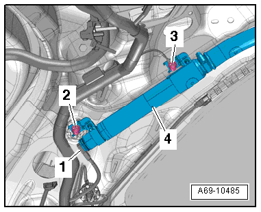

matraca Publicado 30 de Junio del 2017 Denunciar Publicado 30 de Junio del 2017 Buenasss, en mi caso efectuado el 16/5/17 consistió en encerar los motores de la figura A69-10485, tanto el izquierdo como el derecho Aproveche una revisión y efectuaron esta misma campaña, por ello que no te podría asegurar el tiempo empleado. Creo que por esta campaña si no toca sustitución en un mismo día tendrían que tenerlo listo Se da el caso que algunos modelos puede ocurrir que a través de los desagües del propio techo haya podido colarse agua adentro, oxidando esos motores quedando defectuosos. Puede que algunas unidades realmente por oxidación implique ese cambio, recuerdo algún problema con el compañero @Asturias y sus entradas de agua hace tiempo. Responder
