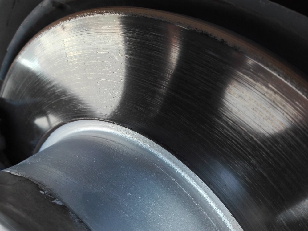

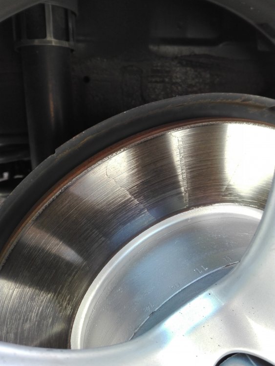

Asturmontes Publicado 26 de Junio del 2017 Denunciar Compartir Publicado 26 de Junio del 2017 Hola compañeros, Os adjunto dos fotos de los discos traseros de mi coche. Este es el estado que presentan con 90000 km, asi que pienso en sustituirlos. Lo que mas sorprende es que no abuso del freno pero se ve que las pastillas han causado marcas importantes y por el color anaranjado de la pista de frenado se ha producido sobrecalentamiento en ambos discos. Como antecedente dire que el mio fue uno de tantos que dieron problemas con el famoso chirrido de los frenos traseros, aunque se soluciono. Lo que no tengo claro es si poner discos originales o algo equivalente de otra marca Tampoco se muy bien porque al buscar piezas con referencia de bastidor me salen medidas distintas para el mismo eje. ¿Que aconsejais? Responder Enlace al comentario Compartir en otros sitios web More sharing options...
FrA1l3 Publicado 26 de Junio del 2017 Denunciar Compartir Publicado 26 de Junio del 2017 A mi las marcas me parece que son de haberse quedado las pastillas pegadas al disco... quizás de algún viaje largo y al llegar calientes echar el freno de mano. Sobre los discos pues yo pondría los oem, seguramente si buscas en alguna tienda de internet los tienes baratos. saludos! Responder Enlace al comentario Compartir en otros sitios web More sharing options...
Tineo Publicado 26 de Junio del 2017 Denunciar Compartir Publicado 26 de Junio del 2017 esos discos parecen muy abrasados por las pastillas y las marcas son de pastilla caliente al quedarse parado. tienes material de gran calidad fuera del conce, en pastillas te aconsejaría ATE, Jurid o Textar. Responder Enlace al comentario Compartir en otros sitios web More sharing options...

FrA1l3 Publicado 3 de Julio del 2017 Denunciar Compartir Publicado 3 de Julio del 2017 hace 1 hora, Asturmontes dijo: Si correcto Eso que quiere a s hacer entiendo que seria discos mas.pinzas quizás el salto de 288 a 312 no haya que cambiar nada. Yo llevo 312 delante y 272 atrás, y estoy casi seguro que las pinzas son las mismas Responder Enlace al comentario Compartir en otros sitios web More sharing options...
Tineo Publicado 3 de Julio del 2017 Denunciar Compartir Publicado 3 de Julio del 2017 hace 20 minutos, FrA1l3 dijo: quizás el salto de 288 a 312 no haya que cambiar nada. Yo llevo 312 delante y 272 atrás, y estoy casi seguro que las pinzas son las mismas al menos habrá que cambiar portapinzas para poder alojar esos discos mayores. Responder Enlace al comentario Compartir en otros sitios web More sharing options...
FrA1l3 Publicado 3 de Julio del 2017 Denunciar Compartir Publicado 3 de Julio del 2017 hace 4 horas, Tineo dijo: al menos habrá que cambiar portapinzas para poder alojar esos discos mayores. No lo tengo del todo claro eh, me suena del subforo A5, que cambiar de 288 a 312 no es necesario cambiar nada. Responder Enlace al comentario Compartir en otros sitios web More sharing options...
brais Publicado 3 de Julio del 2017 Denunciar Compartir Publicado 3 de Julio del 2017 hace 7 horas, FrA1l3 dijo: No lo tengo del todo claro eh, me suena del subforo A5, que cambiar de 288 a 312 no es necesario cambiar nada. pues a ver si me lo puedes confirmar yo tenia pensado tambien q enecesitaba cambiar el portapinzas .. ejje Responder Enlace al comentario Compartir en otros sitios web More sharing options...
