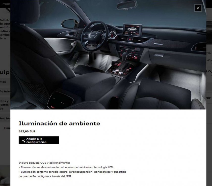

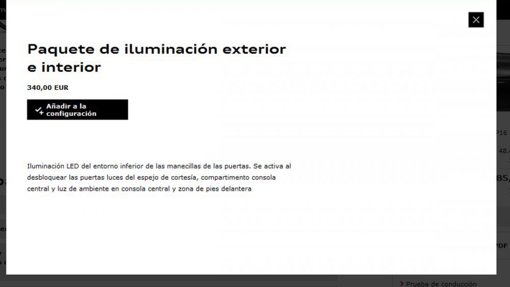

Ocio Publicado 3 de Julio del 2017 Denunciar Publicado 3 de Julio del 2017 . Paquete de iluminación exterior e interior 340,00 EUR Iluminación LED del entorno inferior de las manecillas de las puertas. Se activa al desbloquear las puertas luces del espejo de cortesía, compartimento consola central y luz de ambiente en consola central y zona de pies delantera . ............................................................................................................................ . Iluminación de ambiente 695,00 EUR Incluye paquete QQ1 y adicionalmente: - Iluminación antideslumbrante del interior del vehículoen tecnología LED. - Iluminación contorno consola central (efectosuspensión) portaobjetos y superficie de puertasSe configura a través del MMI . Responder

ondevimai Publicado 3 de Julio del 2017 Denunciar Publicado 3 de Julio del 2017 Entonces, ¿lo incluído en el paquete "Iluminación de ambiente" no puede llevarse encendido cuando vas circulando? Yo creía que se podía elegir tenerlo encendido o no durante la marcha. Responder
Ocio Publicado 3 de Julio del 2017 Denunciar Publicado 3 de Julio del 2017 Yo no recuerdo haberlo visto encendido como tal durante la marcha, más bien al contrario, si alguien lo tiene así, pues supongo que si lee esto te lo dirá. Responder
clones Publicado 3 de Julio del 2017 Denunciar Publicado 3 de Julio del 2017 La iluminación ambiente se conecta a la vez que las luces del coche, desde el MMI se puede regular la intensidad, lo que no se es si con el vag-com se puede activar para que este siempre conectado. Saludos. Responder

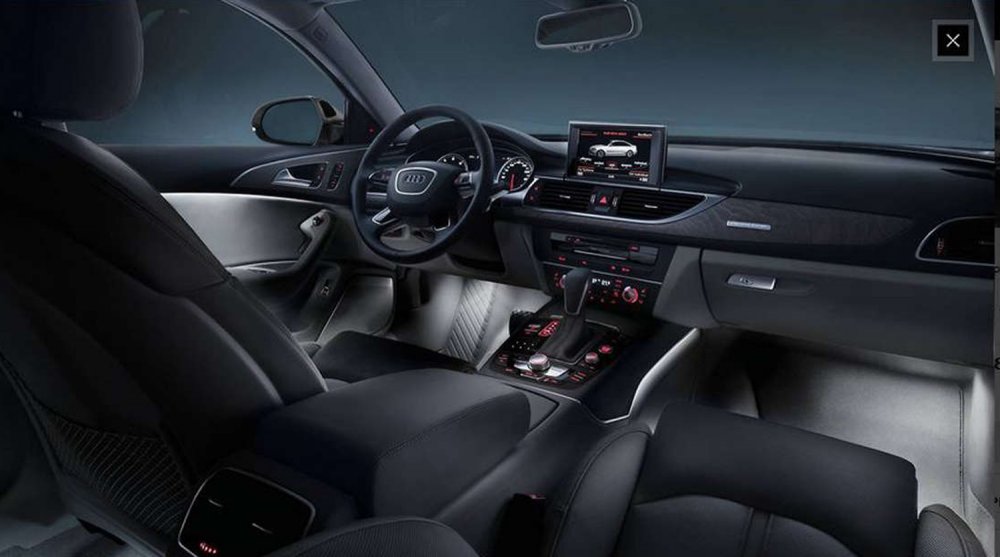

Ocio Publicado 3 de Julio del 2017 Denunciar Publicado 3 de Julio del 2017 . . No creo que conducir así sea muy aconsejable. Yo lo tengo y prefiero conducir apagado, luego otra cosa es cuando subes o bajas del coche o estas parado. Por cierto, se ve el interior muy bonito, parece una nave espacial. Responder
Tioperico Publicado 3 de Julio del 2017 Denunciar Publicado 3 de Julio del 2017 Es como dice "Clones", se encuentre automáticamente con las luces de cruce y lo único que puedes hacer es regular la intensidad desde el MMI. Llevarlas todo el día puestas supondría encender las luces del coche en vez de circular con La Luz diurna. Responder
