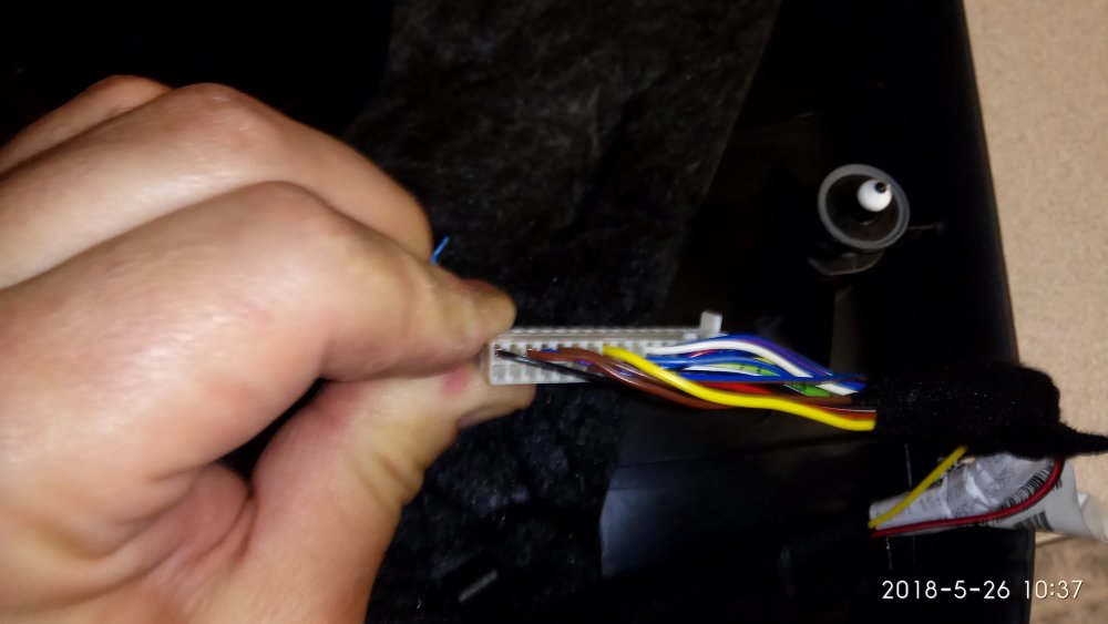

lanekosoldador Publicado 27 de Mayo del 2018 Autor Denunciar Publicado 27 de Mayo del 2018 (editado) Despues de abrir este tema,por fin ya tengo instaladas las luces ambiente. Y dar las gracias a todos pero en especial a torrebasetes por su excepcional brico adjunto algunas fotos mas.El positivo va como dice torrebasetes en el pin 8 es el cable amarillo que se ve en la imagen Editado 27 de Mayo del 2018 por lanekosoldador Responder
