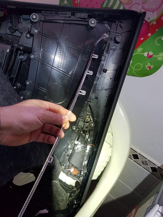

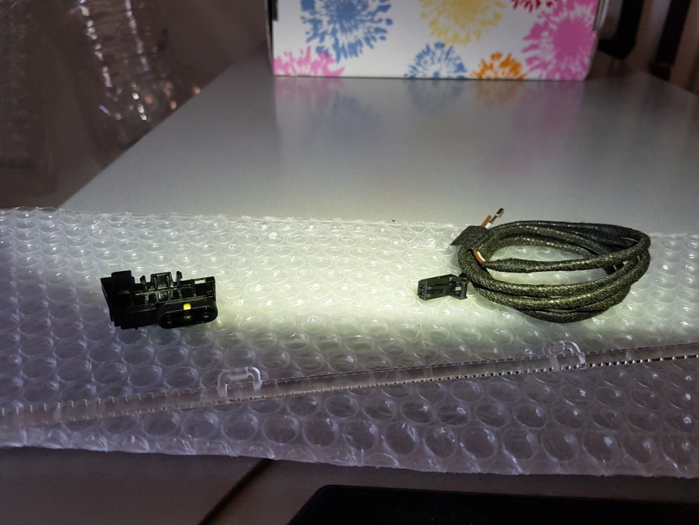

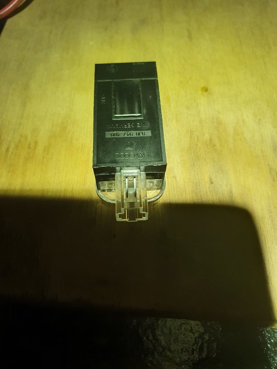

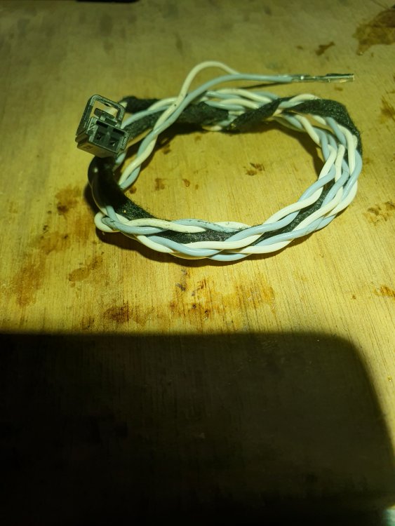

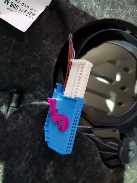

suavebygtr Publicado 28 de Octubre del 2019 Denunciar Publicado 28 de Octubre del 2019 On 5/23/2018 at 5:42 PM, torrebasetes said: Bueno, pues me he animado a montar las tiras leds y los cuadraditos leds de la luz ambiente original de audi.................... Desmontamos la puerta, en este caso es la del copiloto, como pone en los manuales.... hay tres tornillos..... se quita el cable del cierre y el conector se desconecta.... todo después de haber dejado que el coche se desconecte entero (dejamos abierta alguna puerta.... y se corta corriente).................. Hola Torrebasestes, EL conector del led de las tiras de led que referencia es ? es esta 8W0 971 832? lo venden ya hecho o lo fabricaste tu. Responder

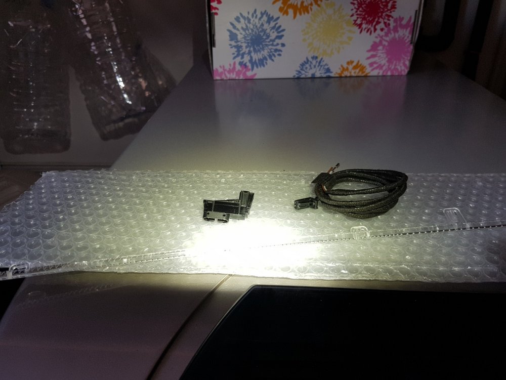

torrebasetes Publicado 28 de Octubre del 2019 Denunciar Publicado 28 de Octubre del 2019 Ese es el conector de las luces blancas, rojas, consola, puertas.....con sus cables y pines...tengo yo....si te hacen falta me lo dices. Para las luces consola central hay k desarmarla y se conectan a las luces de pies... Responder
suavebygtr Publicado 28 de Octubre del 2019 Denunciar Publicado 28 de Octubre del 2019 Hola, @torrebasetes Para las luces roja y blancas de las puertas ya compre en Aliexpress un kit para requiparlas que ya viene con el cable y todo. Mi coche solo trae luz blanca en las puertas delateras pero no roja, asi que reequipare las traseras tambien con este kit.https://es.aliexpress.com/item/32841255315.html?spm=a2g0s.9042311.0.0.700d63c0EmfIJn Solo me falta el conector para el led que ilumina las tiras de led. Muchas gracias. Responder

suavebygtr Publicado 29 de Octubre del 2019 Denunciar Publicado 29 de Octubre del 2019 On 10/28/2019 at 3:11 PM, torrebasetes said: Ese es el conector de las luces blancas, rojas, consola, puertas.....con sus cables y pines...tengo yo....si te hacen falta me lo dices. Para las luces consola central hay k desarmarla y se conectan a las luces de pies... Hola si , si me hacen falta ya me dices como hacemos, gracias Responder
torrebasetes Publicado 30 de Octubre del 2019 Denunciar Publicado 30 de Octubre del 2019 Mandame un privado. Luces led originales audi tb tengo.....ya me dices... Responder
suavebygtr Publicado 30 de Octubre del 2019 Denunciar Publicado 30 de Octubre del 2019 3 hours ago, torrebasetes said: Mandame un privado. Luces led originales audi tb tengo.....ya me dices... No me deja mandarte mensajes privadosm, a que te refieres con las luces led? Responder
suavebygtr Publicado 30 de Octubre del 2019 Denunciar Publicado 30 de Octubre del 2019 4 minutes ago, torrebasetes said: Gracias, pero ya tengo, necesito solo el conector, Responder
