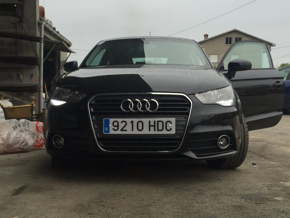

tiomiguel Publicado 27 de Junio del 2017 Denunciar Publicado 27 de Junio del 2017 (editado) Los faros halógenos del A1 no son, a mi modesto entender, su punto más fuerte -al menos en la primera versión del A1/sportback) estas son ñas lámparas halógenas del A1 Light functions Light sources used Output Daytime running light Side light P21W bulb (dimmed to 90 %) (dimmed to 40 %) 21 watts Dipped-beam headlight Bulb H7 55 watts Main-beam headlight Bulb H1 55 watts Indicator light Bulb H21W 21 watts Fog lights (integrated in the bumper, not shown) Bulb H11 55 watts Las pregunta que hago son simples, pero claras, y fáciles de entender. Me gustaría saber cuáles son las mejores bombillas, en términos de temperatura de color -dentro de normativa- para que la luz sea blanca, pero sin sacrificar mucho su duración, disponibles en el mercado: Entiendo que las bombillas son: - LUZ DIURNA es la P21W. En este caso lo ideal sería una luz más blanca, que luciera más sin llegar a ser una macarrada, pero con una gran duración, ya que esta luz va SIEMPRE encendida. ¿Se puede pedir que la desconecten en el taller oficial? - LUZ CORTA H1. Luz blanca dentro de normativa con un buen compromiso entre buen blanco y duración -pero que prevalezca la duración- - LUZ LARGA H7 Luz blanca dentro de normativa con un buen compromiso entre buen blanco y duración -aquí cuenta menos la duración- ¿Alguien puede dar marca y modelo concretos para salir de dudas de una vez por todas? Editado 27 de Junio del 2017 por tiomiguel Responder
JoseRLV Publicado 11 de Julio del 2017 Denunciar Publicado 11 de Julio del 2017 En la diurna puedes meter led, queda mucho mejor. Lo de desactivar la luz diurna, con vagcom puedes activar la opcion de activar/desactivar diurnas desde la pantalla del mmi. las cortas, cuanto mas blanco quieres que se vea, peor iluminación tendras en mojado Responder
tiomiguel Publicado 11 de Julio del 2017 Autor Denunciar Publicado 11 de Julio del 2017 ¿no dan error las LED? Responder
JoseRLV Publicado 12 de Julio del 2017 Denunciar Publicado 12 de Julio del 2017 Siempre y cuando sean canbus no daran fallo. las utilice unos 3 meses, hasta que cambie faros y sin problema (y eso que las cogi en aliexpress por no gastar mucho en algo que iba a dejar de usar) Responder
