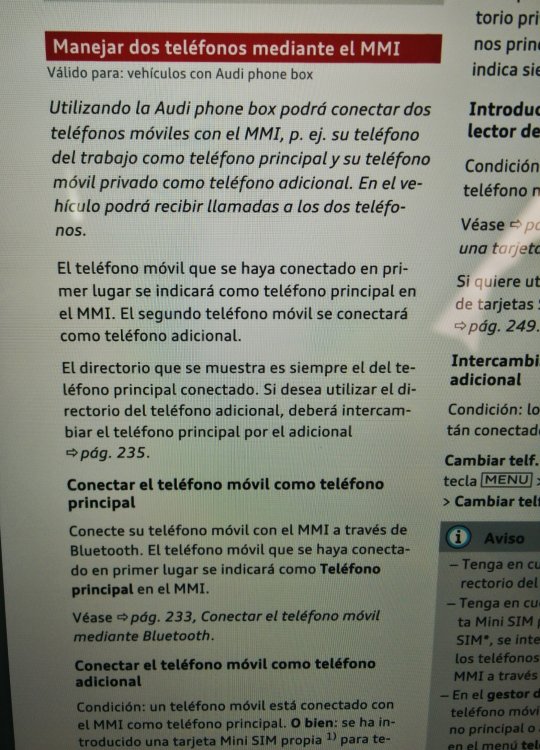

sean Publicado 5 de Julio del 2017 Denunciar Publicado 5 de Julio del 2017 Hola Michi, yo he adquirido un nuevo Audi y leyendo el manual de Carplay pone que puedes conectar dos teléfonos móviles por Bluetooth. Responder
DavidFB Publicado 6 de Julio del 2017 Denunciar Publicado 6 de Julio del 2017 hace 9 horas, sean dijo: Hola Michi, yo he adquirido un nuevo Audi y leyendo el manual de Carplay pone que puedes conectar dos teléfonos móviles por Bluetooth. ¿Estás seguro? Eso solo es posible si llevas como extra la Audi Phone Box, al menos en los modelos MY2017. Si no llevas al Audi Phone Box, solo puedes conectar un único teléfono por Bluetooth, a no ser que consigas entrar al módulo 9 y cambiar por vag-com algún parámetro que te permita activar una segunda conexión por Bluetooth... Responder
sean Publicado 6 de Julio del 2017 Denunciar Publicado 6 de Julio del 2017 Pues es lo que he leído y lo que me dijo el comercial. No se si tiene algo que ver que el coche sea nuevo. Igualmente lo probaré el próximo día que coja el coche. Responder
DavidFB Publicado 6 de Julio del 2017 Denunciar Publicado 6 de Julio del 2017 hace 2 horas, sean dijo: Pues es lo que he leído y lo que me dijo el comercial. No se si tiene algo que ver que el coche sea nuevo. Igualmente lo probaré el próximo día que coja el coche. ¿Puedes poner la página del manual donde lo has leído? Te aseguro que en mi manual, no lo dice... Responder
sean Publicado 7 de Julio del 2017 Denunciar Publicado 7 de Julio del 2017 hace 23 horas, DavidFB dijo: ¿Puedes poner la página del manual donde lo has leído? Te aseguro que en mi manual, no lo dice... Ostras, pues mañana que cojo el coche te lo subo por aquí. Espero no estar equivocado ? Responder
