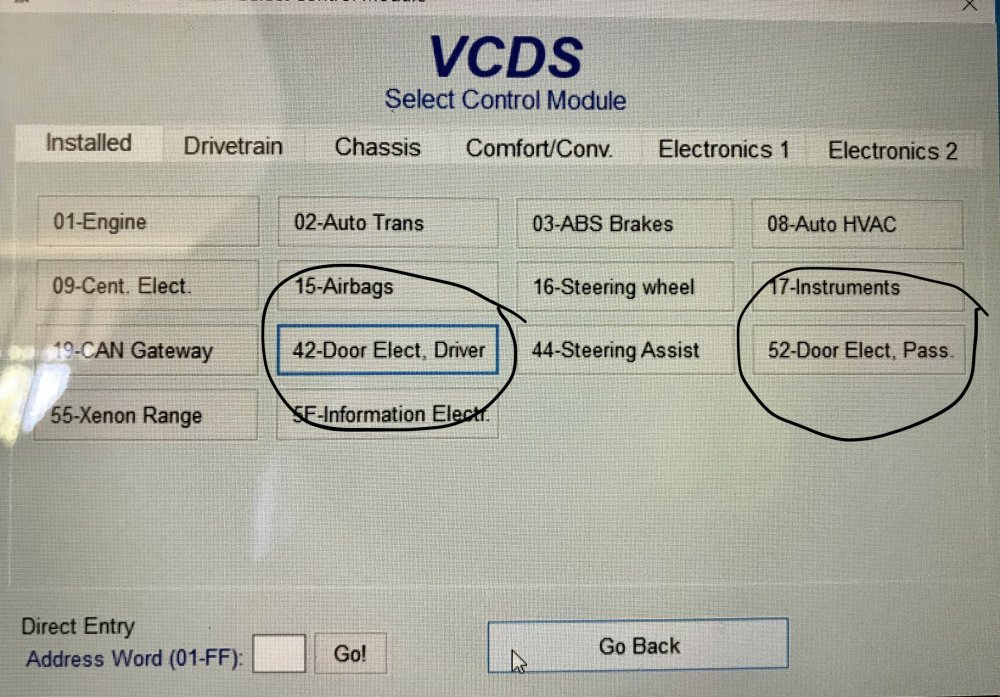

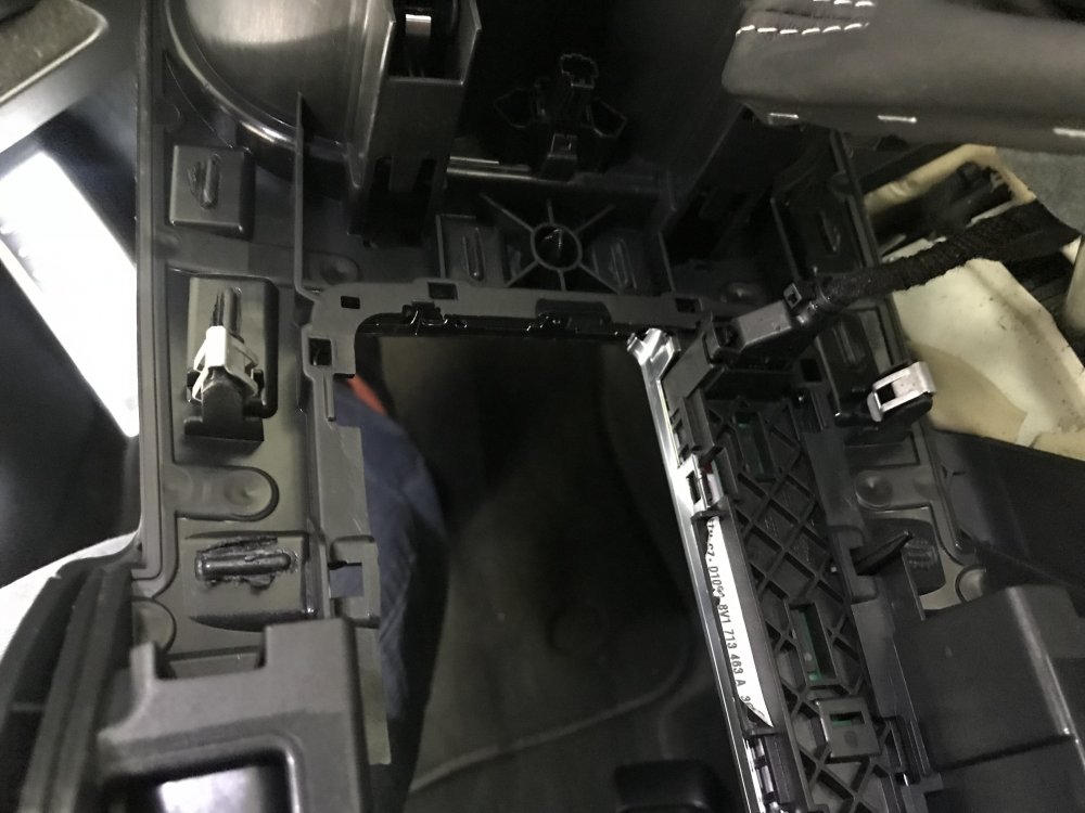

lauci Publicado 11 de Abril del 2018 Denunciar Publicado 11 de Abril del 2018 hace 15 minutos, x6Donald dijo: Pues aún no las he probado, a ver si hoy puedo. Una pregunta, sabes si tras las molduras hay que hacer algún agujero para pasar el cable o tiene alguno? tambien está por llegar La Luz posavasos, sabes donde encontrar él tutorías? Pues pruebalas si puedes, aunque sea conectándolas a bateria para ver que color te ha llegado. Me interesa saber El tema de los aros del posa-vasos no hay brico, saqué la información a cuenta gotas entre foros extranjeros y el elsawin: El positivo no se conecta al mismo sitio. Depende si llevas faros halogenos, bixenon o led. Según la foto de tu coche llevas bixenon, así que tienes que conectarlo al pin 2 del conector B de la centralita que tienes justo encima del reposapies (una grande con 3 conectores grandes). Después activarlo via vag-com en el 09-central electronica/07/ byte17/ bit2 Espero que te sirva Responder
x6Donald Publicado 11 de Abril del 2018 Autor Denunciar Publicado 11 de Abril del 2018 hace 1 hora, lauci dijo: Pues pruebalas si puedes, aunque sea conectándolas a bateria para ver que color te ha llegado. Me interesa saber El tema de los aros del posa-vasos no hay brico, saqué la información a cuenta gotas entre foros extranjeros y el elsawin: El positivo no se conecta al mismo sitio. Depende si llevas faros halogenos, bixenon o led. Según la foto de tu coche llevas bixenon, así que tienes que conectarlo al pin 2 del conector B de la centralita que tienes justo encima del reposapies (una grande con 3 conectores grandes). Después activarlo via vag-com en el 09-central electronica/07/ byte17/ bit2 Espero que te sirva Gracias, inveastigare Responder

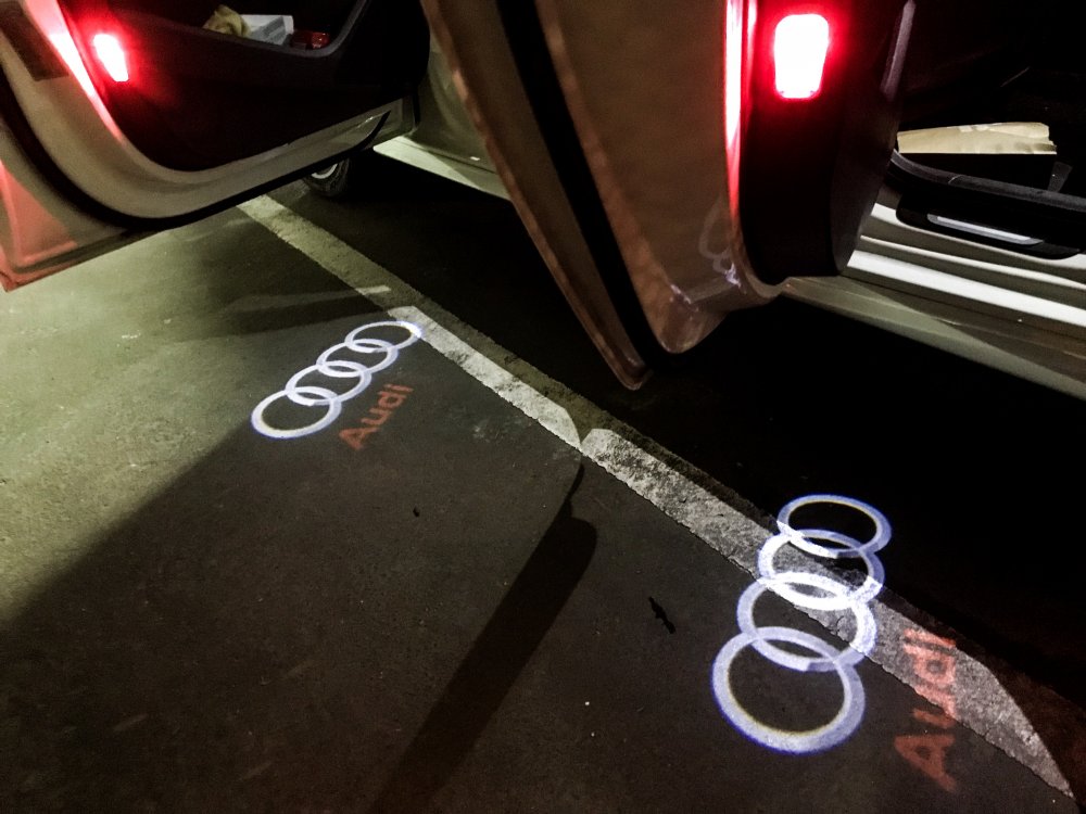

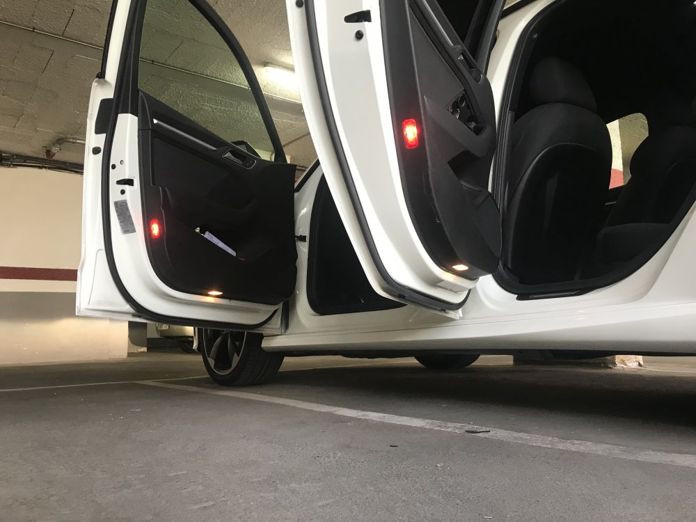

x6Donald Publicado 11 de Abril del 2018 Autor Denunciar Publicado 11 de Abril del 2018 Bueno un huevo reto conseguido, si bien es verdad que las puertas delanteras sin problemas, las traseras han dado su buena guerra y en un foro internacional tras mucho buscar me encontré la solución, si queréis saber más visitar el Brico de @lauci en la última página veremos la solución Responder
lauci Publicado 12 de Abril del 2018 Denunciar Publicado 12 de Abril del 2018 hace 14 horas, x6Donald dijo: Bueno un huevo reto conseguido, si bien es verdad que las puertas delanteras sin problemas, las traseras han dado su buena guerra y en un foro internacional tras mucho buscar me encontré la solución, si queréis saber más visitar el Brico de @lauci en la última página veremos la solución Maquina!!! Ves como no era tan dificil? He leído por otro lado que la puerta del acompañante no se encendía. Lo has conseguido solucionar? Te funcionan ya las 4? Responder
x6Donald Publicado 12 de Abril del 2018 Autor Denunciar Publicado 12 de Abril del 2018 hace 51 minutos, lauci dijo: Maquina!!! Ves como no era tan dificil? He leído por otro lado que la puerta del acompañante no se encendía. Lo has conseguido solucionar? Te funcionan ya las 4? Aún no, desmonte la puerta y revise el cableado y está bien, volveré a pasar el vagcom a ver, y cambiar iluminaciones por las de otra puerta, no creo que estén fundidas Responder
lauci Publicado 12 de Abril del 2018 Denunciar Publicado 12 de Abril del 2018 hace 19 minutos, x6Donald dijo: Aún no, desmonte la puerta y revise el cableado y está bien, volveré a pasar el vagcom a ver, y cambiar iluminaciones por las de otra puerta, no creo que estén fundidas Eso es, comprueba 3 cosas. Que primero esté bien configurado con el vagcom la puerta del acompañante. Después de eso, ver si le llega corriente al plafon, así sabrás si está fundida la luz o no. Responder
x6Donald Publicado 12 de Abril del 2018 Autor Denunciar Publicado 12 de Abril del 2018 Solucionado!!, pensaba que solo había que activar un bit y por lo que he visto es en cada puerta door Driver y door passanger Responder
lauci Publicado 12 de Abril del 2018 Denunciar Publicado 12 de Abril del 2018 hace 4 minutos, x6Donald dijo: Solucionado!!, pensaba que solo había que activar un bit y por lo que he visto es en cada puerta door Driver y door passanger Claro!! xD Cada puerta va por separado. Me alegro que hayas encontrado el fallo rápido Responder
x6Donald Publicado 12 de Abril del 2018 Autor Denunciar Publicado 12 de Abril del 2018 hace 1 hora, lauci dijo: Claro!! xD Cada puerta va por separado. Me alegro que hayas encontrado el fallo rápido Gracias, lo del vagcom es un mundo nuevo para mi , ahora a por las luces de pies y bajo asientos Responder

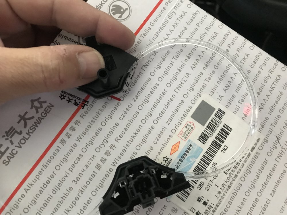

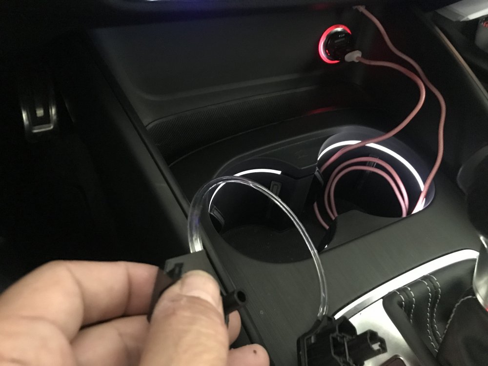

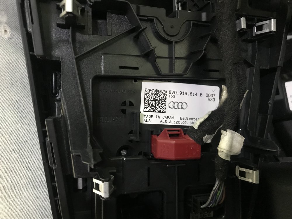

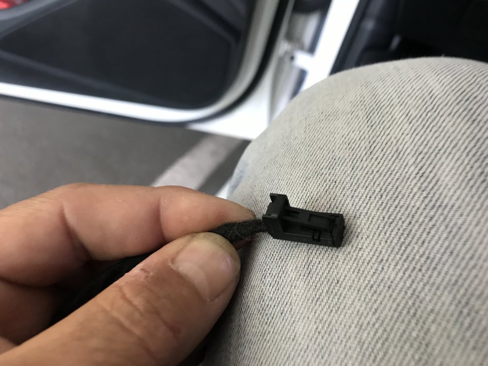

x6Donald Publicado 21 de Abril del 2018 Autor Denunciar Publicado 21 de Abril del 2018 Bueno, una nueva actualización con sorpresa, resulta que me compre La Luz posavasos en la página que todos conocéis y me llego, acto seguido me puse a mirar Bricos y vídeos de YouTube, y me puse manos a la obra, me compre un soldador para soltar las piezas según indica el vídeo y loctite para Lugo sellar,. Ya con todo el material, me p go manos a la obra, y cuál es mi sorpresa!, que mi posavasos ya tiene La Luz, lo que no está conectada!!!, faltaba el cable!!!, así que ni tuve que desollar, ni hacer ningún Brico más que conectar el cable y dar luz al posavasos Responder
FelipeM_tw Publicado 21 de Abril del 2018 Denunciar Publicado 21 de Abril del 2018 Jajaja vaya tela... Odio estas cosas que las tiene el coche, y que vienen desactivadas... Aunque esto me parece mas un fallo de montaje o algo del estilo. Responder
x6Donald Publicado 21 de Abril del 2018 Autor Denunciar Publicado 21 de Abril del 2018 hace 2 horas, FelipeM_tw dijo: Jajaja vaya tela... Odio estas cosas que las tiene el coche, y que vienen desactivadas... Aunque esto me parece mas un fallo de montaje o algo del estilo. La verdad es que no se que ha pasado, pero me parece raro que exista La Luz, también puede ser que sea más fácil dejarla pre instalada y nonactivada 😋 Responder
