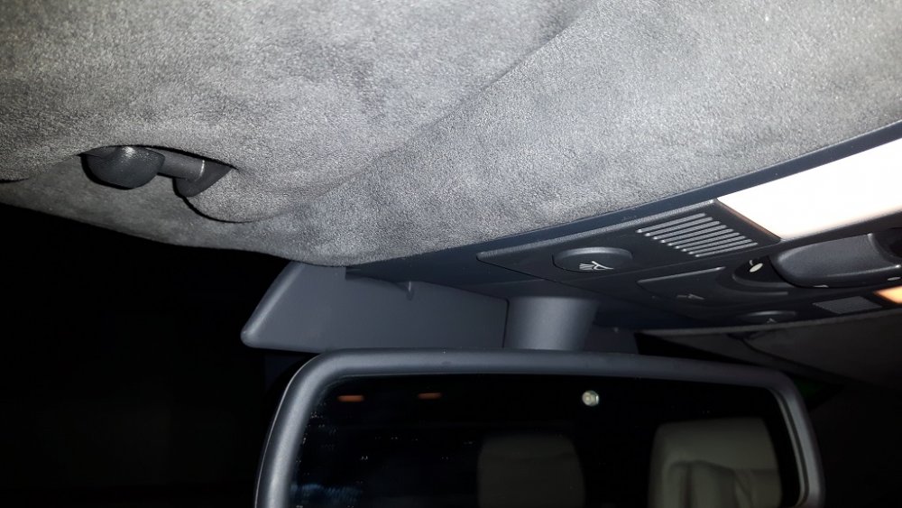

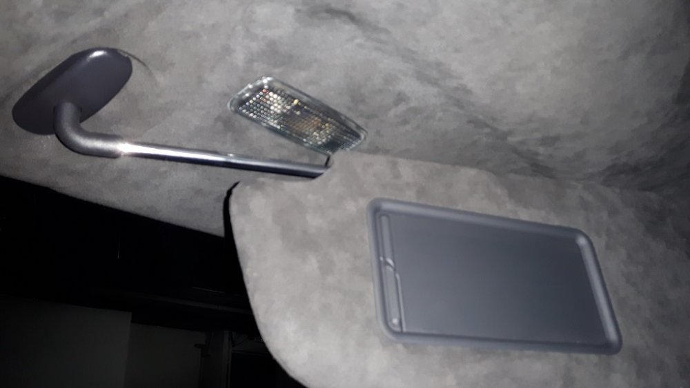

Tiburon3 Publicado 2 de Julio del 2017 Denunciar Publicado 2 de Julio del 2017 (editado) Hola a todos: Abro este hilo para condensar todas las funciones ocultas, trucos o accesorios que tienen nuestros coches y que ni siquiera conocíamos. Muchas de ellas vienen en los manuales, pero bien es sabida la poca costumbre que tenemos de leerlos Pues nada, ahí van unas cuantas de mi parte. A8 D3: Entre los dos parasoles, detrás del espejo retrovisor, hay un pequeño parasol que evita que dé el sol po el hueco que dejan los parasoles: Los parasoles llevan dos espejos; Uno normal y otro de aumento. Para sacar el de aumento basta con deslizar la pestaña que se encuentra en el laterial del espejo de cortesía. Los parasoles desplegados en las ventanillas laterales tienen la capacidad de desplegarse, para evitar que te de el sol si llevas el asiento muy retrasado. Si al arrancar el coche lo dejas en ralentí durante 30 segundos y sin girar el volante más de 15 grados, el coche entra en un modo "super eficiente" verificad los consumos.... Con el contacto quitado y la puerta del conductor abierta, un toque prolongado en el cierre del elevalunas del conductor cerrará todos los elevalunas del coche y el techo solar. Idem para bajar,,,,, En el MMI hay dos menús ocultos, el menú Verde y el Rojo o menú del ingeniero, Se activan con el VAG-com, y al mení verde se entra pulsando durante más de 5 segundos CAR+SETUP, al menú del ingeniero se accede pulsando durante 5 segundos SETUP+ RETURN. Alguno más iré poniendo.... Editado 2 de Julio del 2017 por Tiburon3 Responder

coyotenegro Publicado 4 de Julio del 2017 Denunciar Publicado 4 de Julio del 2017 Yo tengo programador para tres mandos a distancia, pero no he podido hacerlo funcionar. Alguien lo tiene y sabe el procedimiento? Es con tres botones que hay en el techo encima del retrovisor. Responder
carlosv8 Publicado 4 de Julio del 2017 Denunciar Publicado 4 de Julio del 2017 yo tambien lo tengo, a mi si lo pulso se pone a parpadear en rojo. pulso el mando a distancia de garaje y ya lo memoriza. y luego al pulsar el boton otra vez luce naranja y ya abre la puerta Responder
Tiburon3 Publicado 5 de Julio del 2017 Autor Denunciar Publicado 5 de Julio del 2017 hace 19 horas, coyotenegro dijo: Yo tengo programador para tres mandos a distancia, pero no he podido hacerlo funcionar. Alguien lo tiene y sabe el procedimiento? Es con tres botones que hay en el techo encima del retrovisor. Buenas. El procedimiento es el que viene en el manual, tal y como ha dicho Carlos arriba. Ahora bien, hay un "pero". Homelink no funciona con sistemas obsoletos de 40 MHz, sino con los más modernos y seguros de 433 MHz, por lo tanto, si estás intentando copiar un mando con esa frecuencia, el coche simplemente no lo hará. Tienes más información sobre el tema en www.homelink.com Saludos Responder
coyotenegro Publicado 6 de Julio del 2017 Denunciar Publicado 6 de Julio del 2017 Voy a intentar con el procedimiento que ha dicho carlosv8 a ver si lo consigo. gracias. Responder
coyotenegro Publicado 7 de Julio del 2017 Denunciar Publicado 7 de Julio del 2017 En 6 de julio de 2017 a las 11:41, coyotenegro dijo: Voy a intentar con el procedimiento que ha dicho carlosv8 a ver si lo consigo. gracias. Pues al pulsar un boton se enciende la luz roja parpadeando, aprieto el mando del garaje de 433mhz. Sommer y ni caso. sabeis que puede ser? Responder
Tiburon3 Publicado 7 de Julio del 2017 Autor Denunciar Publicado 7 de Julio del 2017 (editado) Resetea el sistema pulsando durante un buen rato las teclas 1 y 3, hasta que el led parpadee intermitentemente muy rápido. Una vez hecho, tendrás que memorizar los mandos. Para ello, pulsa el botón a memorizar, parpadea más despacio el LED, lo que quiere decir que está en modo aprendizaje, e insiste con el mando en la zona del paragolpes, en la zona que se encuentra por debajo del faro izquierdo (lado conductor) y al lado de la calandra. Insiste con pulsaciones largas del mando a programar, probando a varias distancias. Una vez aprendido, las intermitencias lucirán tres veces. Hacerlo así con cada uno de los 3 botones a programar. Saludos Editado 7 de Julio del 2017 por Tiburon3 Responder
coyotenegro Publicado 8 de Julio del 2017 Denunciar Publicado 8 de Julio del 2017 Gracias Tiburon3. voy a resetearlo a ver si asi me funciona. saludos Responder
coyotenegro Publicado 22 de Julio del 2017 Denunciar Publicado 22 de Julio del 2017 En 7 de julio de 2017 a las 19:11, Tiburon3 dijo: Resetea el sistema pulsando durante un buen rato las teclas 1 y 3, hasta que el led parpadee intermitentemente muy rápido. Una vez hecho, tendrás que memorizar los mandos. Para ello, pulsa el botón a memorizar, parpadea más despacio el LED, lo que quiere decir que está en modo aprendizaje, e insiste con el mando en la zona del paragolpes, en la zona que se encuentra por debajo del faro izquierdo (lado conductor) y al lado de la calandra. Insiste con pulsaciones largas del mando a programar, probando a varias distancias. Una vez aprendido, las intermitencias lucirán tres veces. Hacerlo así con cada uno de los 3 botones a programar. Saludos Pues lo he intentado y no coge la señal del mando, Es posible que este desactivado? Sabes en que modulo hay que entrar con el vagcom para verlo? saludos. Tiburon3. Responder
Tiburon3 Publicado 23 de Julio del 2017 Autor Denunciar Publicado 23 de Julio del 2017 hace 13 horas, coyotenegro dijo: Pues lo he intentado y no coge la señal del mando, Es posible que este desactivado? Sabes en que modulo hay que entrar con el vagcom para verlo? saludos. Tiburon3. Prueba a ver en el módulo 26- Auto roof, a ver si anda ahí. El módulo como tal no tiene una dirección espècífica. Supongo que los fusibles andan bien, al encenderse y apagarse las luces del módulo interior. ¿No tendrás desenchufado/ dañado/ no instalado el módulo transmisor por un golpe anterior? Saludos Responder
coyotenegro Publicado 24 de Julio del 2017 Denunciar Publicado 24 de Julio del 2017 Lo mirare a ver, si no funcionara o estuviera desenchafado daria fallo en el modulo correspondiente, por lo que creo que estara desactivado, ya lo miro cuando tenga un rato. saludos Tiburon3 Responder
coyotenegro Publicado 3 de Agosto del 2017 Denunciar Publicado 3 de Agosto del 2017 Lo he estado mirando y no me viene el modulo 26 Auto-roof, lo mas parecido es el 36 roof electronics donde viene la iluminacion interior del coche, pero no se por donde tirar. Responder

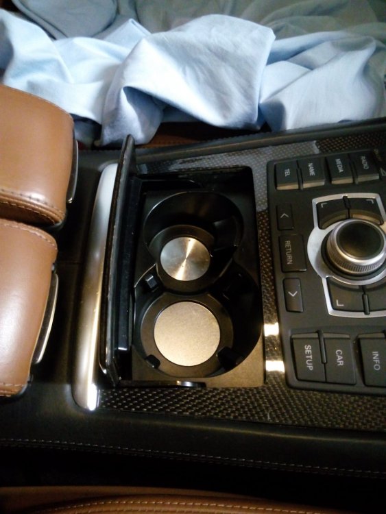

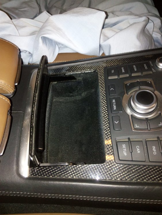

coronar32 Publicado 18 de Febrero del 2019 Denunciar Publicado 18 de Febrero del 2019 Otro detalle que yo no sabía y por casualidad descubrí fué el del hueco para el posavasos que puedes quitarselo y dejarlo solo como hueco portaobjetos. Tapizadito y todo para los tikismikis como yo. Responder
espdiego Publicado 18 de Febrero del 2019 Denunciar Publicado 18 de Febrero del 2019 mucho mejor asi, que yo lo uso para dejar las llaves y el mando del garaje gracias por Responder
