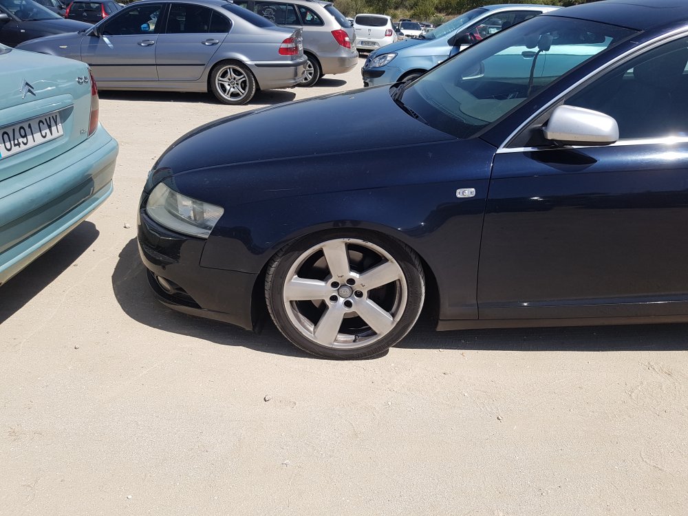

tono7 Publicado 3 de Julio del 2017 Denunciar Compartir Publicado 3 de Julio del 2017 Hola, tengo un problema con la suspension neumatica de mi Audi a6 2.7 tdi. me gustaría saber si ha alguien le ha pasado. se enciende Luz amarilla con flechas y el verde con flecha para abajo, el coche se ha venido abajo de la parte delantera y inclinado de la parte derecha, no me deja seleccionar ninguna opción de la suspension. lo he llevado a un Mecanico y me dice que es el amortiguador derecho que está roto me piden 1600€ por un amortiguador ¿es su precio? ¿los hay de segundas marcas? muchas gracias un saludo Responder Enlace al comentario Compartir en otros sitios web More sharing options...

goodwines Publicado 25 de Agosto del 2017 Denunciar Compartir Publicado 25 de Agosto del 2017 hace 11 horas, juliaars2000 dijo: Yo empezaría revisando el compresor que casca fácilmente. Luego latiguillos a ver por donde pierde aire. Hace amago de elevarse? Igual pierdes el aire por algún amortiguador o latiguillo. Efectivamente, hace amago de levantarse pero cuando llega a una determinada altura (demasiado baja todavia) suena un puf como de descarga de aire seguido del tipico silbido de fuga de aire (en la parte de la rueda) hasta q vuelve a caerse al suelo. Por eso mismo, dudo entre latiguillo, junta torica, balona... El compresor no creo porq manda aire, por eso lo descarto. Aunq tampoco puedo asegurar nada... Responder Enlace al comentario Compartir en otros sitios web More sharing options...

abdessamad51 Publicado 13 de Septiembre del 2023 Denunciar Compartir Publicado 13 de Septiembre del 2023 En 24/8/2017 a las 15:11, goodwines dijo: Pues nada señores, ya hay otro mas con el mismo problema... Hola se que a pasado mucho tiempo pero e estado buscando y me encuentrado este sitio tengo el mismo problema con el Audi A6 C6 2006 3.TD 225C automático tengo la suspensión neumática y a bajado como tú y lo e llevado a varios mecánicos y no encuentran el falló cambié 2 balonas traseras que estaban pinchadas en la pantalla no me deja pulsar nada de la suspensión porfavor que alguien me ayude Responder Enlace al comentario Compartir en otros sitios web More sharing options...
