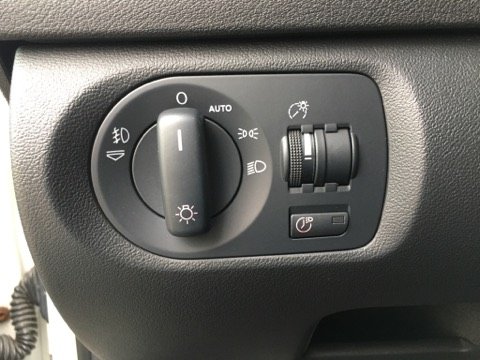

jandree Publicado 4 de Julio del 2017 Autor Denunciar Publicado 4 de Julio del 2017 Así es mi interruptor de luces por si sirve de ejemplo y ese es el frente de mi carro (para que vean los faros) Responder
Lazpi Publicado 5 de Julio del 2017 Denunciar Publicado 5 de Julio del 2017 Buenas; Los prefacelift si llevan diurnas tienen otra ruleta al lado de la de intensidad de luces con la grafia DRL y se activan con ellas. Si tu ruleta es exacta a esa que has puesto, no llevas diurnas. Te pongo el primer ejemplo que he visto en Google, es de un coche de conduccion a derechas, pero sirve para illustrar lo que digo: http://photobucket.com/gallery/user/itwasntme187/media/bWVkaWFJZDo1Njk0OTEwMQ==/?ref= Hasta donde se, en los pre para tener luces diurnas es imperativo tener Bi-Xenon, el resto no las llevan Un saludo Responder

Lazpi Publicado 5 de Julio del 2017 Denunciar Publicado 5 de Julio del 2017 Cuales dices que son segun tu las diurnas? Entiendo que Bi-Xenon no llevas, me equivoco? En ese caso, en la optica principal los que estan mas cerca de la calandra son las largas. Los focos que estan debajo de la optica principal, son los antinieblas, se encienden tirando de la palanca de las luces hacia ti, estando por lo menos la luz de posicion puesta. Un saludo Responder
jandree Publicado 5 de Julio del 2017 Autor Denunciar Publicado 5 de Julio del 2017 hace 7 minutos, Lazpi dijo: Cuales dices que son segun tu las diurnas? Entiendo que Bi-Xenon no llevas, me equivoco? En ese caso, en la optica principal los que estan mas cerca de la calandra son las largas. Los focos que estan debajo de la optica principal, son los antinieblas, se encienden tirando de la palanca de las luces hacia ti, estando por lo menos la luz de posicion puesta. Un saludo Si trae bixenon, porque la baja y alta están donde están los proyectores o lupas, ya que cuando posiciona uno el interruptor para encender las luces, ahí prenden. Cuando se mueve la palanca de luz alta, ahí mismo suben (las más alejadas de la calandra)... y las más pegadas a la calandra, que no tienen lupa o proyector, no prenden de ninguna manera y trae ahí bombilla o foco, pero no prenden. A lo que me hace pensar que a lo mejor el anterior dueño le ha de haber modificado algo entonces con el vagcom porque ni siquiera están fundidas esas bombillas. Como dato, yo soy el cuarto dueño de este coche. Gracias de antemano. Responder
Lazpi Publicado 5 de Julio del 2017 Denunciar Publicado 5 de Julio del 2017 (editado) Saca la ruleta de luces y mira si tienes algun conector desconectado, quiza simplemente cambiaron la ruleta de luces por otra porque se rompio y no encontraron una con la funcion DRL, deberia de tener la ruleta de los DRL. Un saludo Editado 5 de Julio del 2017 por Lazpi Responder
