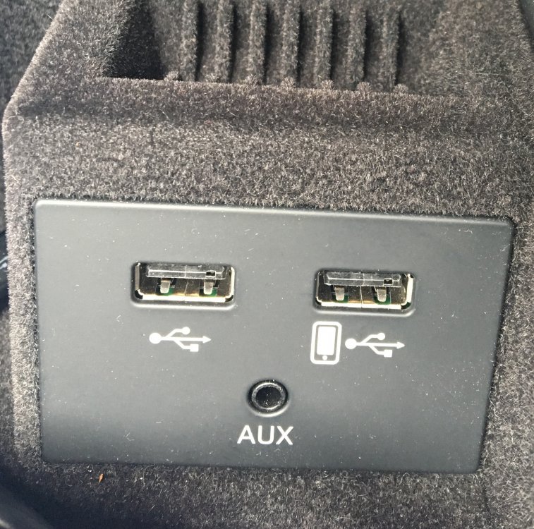

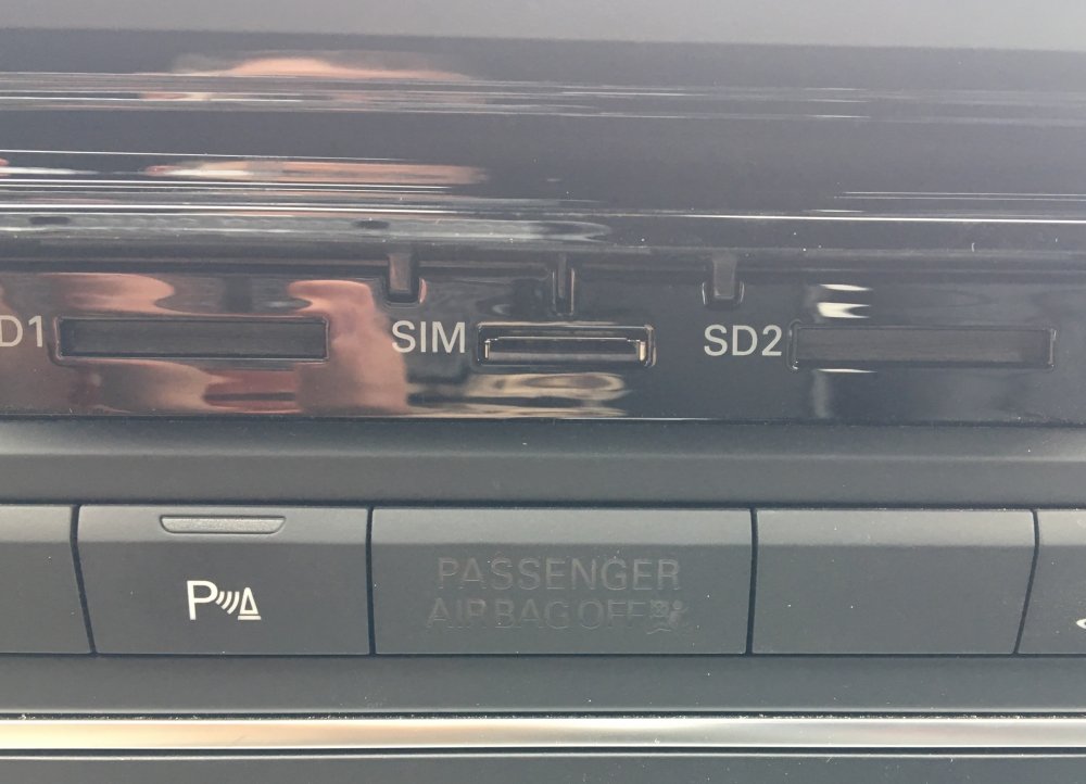

Hola,
Aun me pierdo con el tema siglas... AMI es el Audi Music Interface entiendo? Y supuestamente es una conexión física parecida a un USB ? Pues de eso no tengo. Todo lo que tengo es conexión inalámbrica bien USB o bien WIFI. El coche lleva dos entradas USB (una de ellas para carga de batería y otra estándar) y una AUX. Además de la ranura para la SIM.
